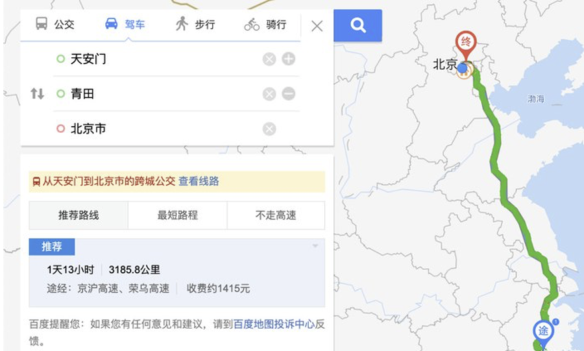

买车之后朋友刚好要用车去一趟浙江,办了临牌,就把车借给了他,刚好测试一下告诉油耗表现,新车一个来回直接干了4千公里。
回来后发现两个问题,一是这台车的油耗续航非常尴尬,首先油箱80L,不算小,但是高速上油耗大概在12个左右,速度基本保持在100-120之间,续航极限差不多在450公里左右,也就是说,每380公里左右,就要找一次加油站,这对于长途来说,非常尴尬,尤其是去新疆西藏的话,加油可能会很麻烦,并且这台车需要加95的油,所以对于加油成本来说,还是比较高的。第二点就是,在高速上,变速箱的升档逻辑有一点问题,在时速100的时候,会保持在5档2500转左右,升高到110左右的速度,变速箱很难升挡,并不会到6档降低转速,而是会很犹豫不决,最后速度继续提升,6档之后转速并没有降低太多,这样对于油耗来说,也不会太经济,不知道后续能不能解决这个问题。毕竟不是技术控,如果有车有有办法,可以在留言中给我分享心得。

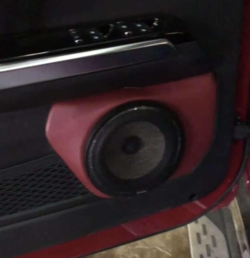

期间对车进行的第一个改装就是音响,因为bj40plus的音响实在是太烂了,虽然有6个喇叭,但是声音单薄到无法直视,由于没有天线,收音机基本没法使用,只能放蓝牙,或者U盘。但是音质太差导致整个人都不好了。最后我找到了一家北京的改装音响店,对喇叭进行升级,初步老板给出的建议是,加大喇叭的尺寸,并且在车门进行倒膜。我选择的是劲浪的亚麻盆,因为劲浪的喇叭比较偏高音,人声非常的清澈透亮,平时比较喜欢听人声多一些,所以选择了这个品牌,包括四门隔音,大概总费用在一万八左右,具体安装过程就不赘述了,如果感兴趣的朋友,可以给我留言私信,改装完的效果,还是非常喜欢的。

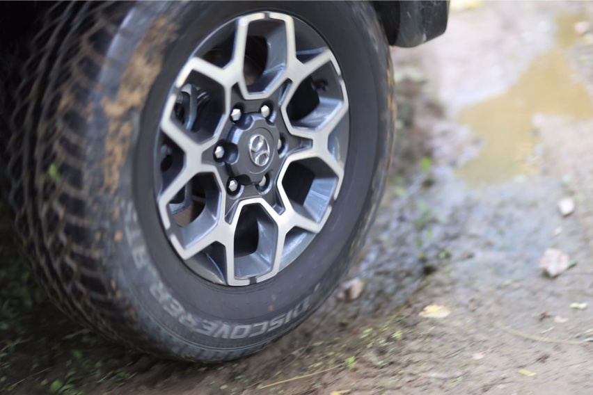

首先是轮胎,我相信每个买40的车友都会纠结一个问题就是选择AT轮胎还是MT轮胎,我浅薄的了解就是AT属于综合性轮胎,可以胜任大部分路况,公路,砂石路,或者不太重度的越野路况,而MT更偏向越野,我担心会在公路上降低舒适感加大胎噪,包括油耗会升高更多。所以最后选择了AT轮胎。
至于轮毂,那就纯靠视觉了,我比较喜欢黑犀牛的轮毂,源于之前去过一次阿拉善,被一个牧马人的黑犀牛轮毂种草,终于有一天能给自己的爱车装上了,非常激动。
在某宝上对比了很多家的价格,给大家一个参考,我选择的百路驰KO2 AT轮胎,价格差不多在一个1600左右,黑犀牛的轮毂一个是1100左右。虽然有些店家的价格很便宜,但是考虑到会不会是翻新产品,毕竟这两个东西还是跟安全有关,多花点钱买个心安吧。
对于轮胎有个很纠结的问题,就是能否换大,原车轮胎使用了固铂的265/65 17R的偏城市AT轮胎,所以胎噪不大,也完全够用,可是视觉效果不强,谁不喜欢自己的越野车看起来更硬派,更虎。所以有2个方案,一是换285/65 17R的MT轮胎加大宽度,仅有不多的改装案例中也有换了珠江的MT轮胎的,视觉效果确实很强,二是换265/70 17R的AT轮胎,改变扁平比,从而让轮胎看起来更饱满,颗粒感更强,视觉效果也不赖,同时兼顾城市和公路性能,也是一种选择。

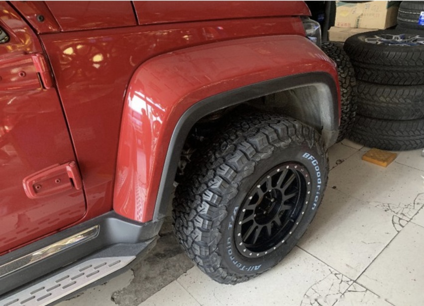

到了改装轮胎店,老板打包票说,没问题,换上用不了我给你退钱拆下来。说完就开始安装。
看着一个个的心轮胎和轮毂装上去,车的外观也硬气起来,心里还是很激动,大家记得在改完之后要做动平衡,防止跑偏。

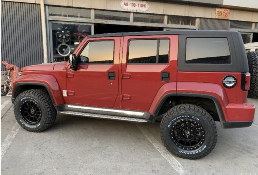

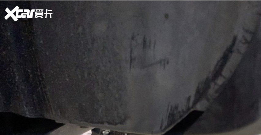

装上轮胎刚出门,我一打方向,听见非常大的卡拉卡拉的声音,下车一看,轮胎直接顶在了前轮眉上。老板的表情瞬间凝固了,我问老板怎么办,老板说“哎呀?不应该啊,我们装了好多车啊,都没事啊”,当时我只能呵呵一笑。事实证明,装70的扁平比根本用不了,一定会蹭。但这个时候我已经上套了,看着崭新的轮胎,没人能把它拆下来换回去,所以我只能想办法怎么解决轮胎剐蹭的问题。
这时候有一个人提出了三个建议:1走直线别拐弯(我知道他是在逗我)。2将前轮眉切掉一块,让出轮胎。3改装避震,将车升高。想都不用想,肯定是3最合适,但是又要多花一万多改装避震,这就是改装的无底洞开始入坑了。

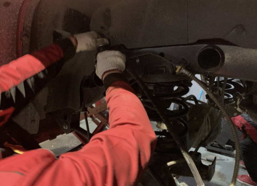

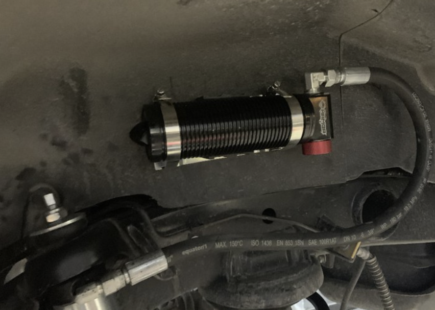

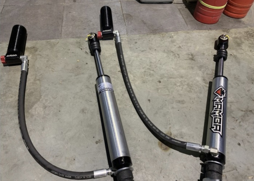

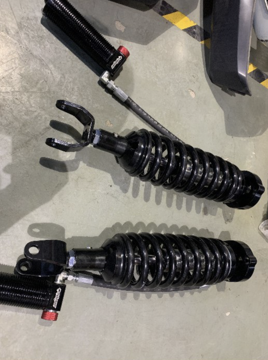

事已至此,看来只能入套了,毕竟减震这个东西,早晚我是计划要换的,只不过不知道会换的这么快。之前在网上已经做好了功课,改装减震,无非常用的就几个品牌,黑曼巴,卡曼,还有更厉害的欧琳斯之类的。但是这车改的最多的,还是黑曼巴,比较偏硬,更适合越野,但是也有不少网友说黑曼巴适漏油王,用不了多久,就会漏减震油,所以我决定继续当小白鼠,看看是不是真的会漏。这时候已经是下午四点了,我又来到了下一个改装店,黑曼巴一套价格大概是在一万二左右,包括工时费。

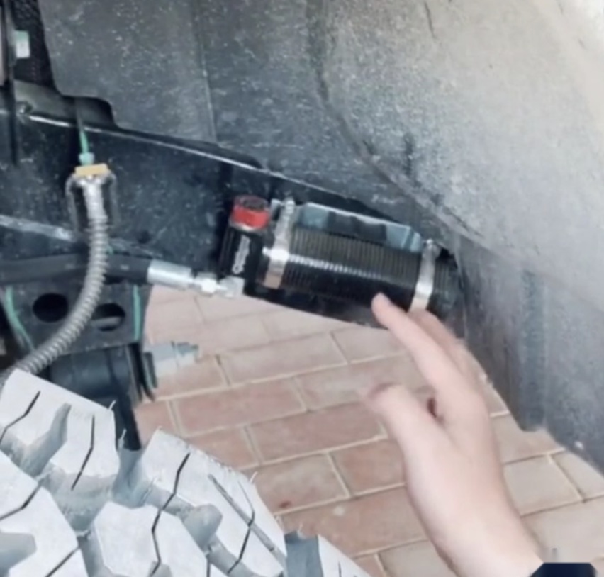

在安装的时候遇到了两个问题跟大家分享一下,1是新的前减震上方有个凸起,需要将原车的减震上方瓦套位置开个洞,把它伸出来。2前方没有安装氮气罐的位置,所以只能在大梁上打洞安装,虽然破坏了些许的刚性,但是我认为问题应该不会太大,毕竟我也不会那么极限强度的越野。
还有一点就是后方的刹车线已经要调整一下,否则会影响刹车,指推杆需要更换新的,不然无法匹配新的减震。

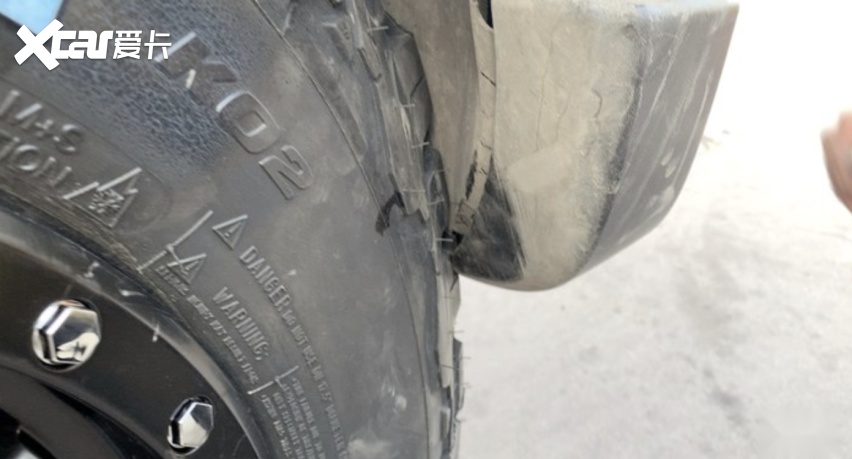

总工程持续了大概4-5个小时左右,装完之后又做了四轮定位,升高之后,车的气势更加分了。但是当我出门一打方向,“咔嚓”。。。继续磨。。。
当时我整个人都不好了,这你总不能让我再换保险杠吧!!!我的天!!!
说什么我也不换了,你必须给我弄好。后来发现前保险杠位置的挡泥板由于厂家安装的比较凑合,有非常大的余量晃动,所以我们选择打了2个小洞,用塑料扎带固定了一下,短时间内解决了摩擦的问题。对于这种解决方法我。。。希望大家能用我的经验和教训,来应对自己的改装。

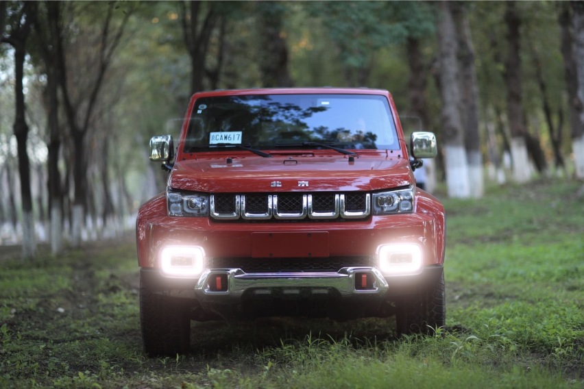

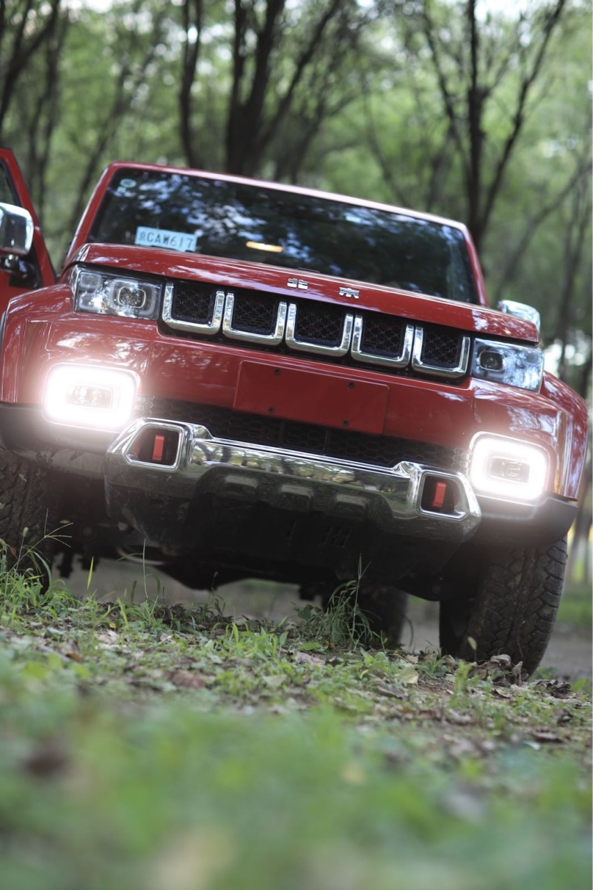

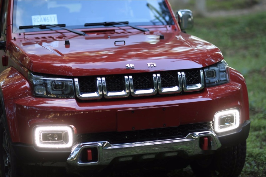

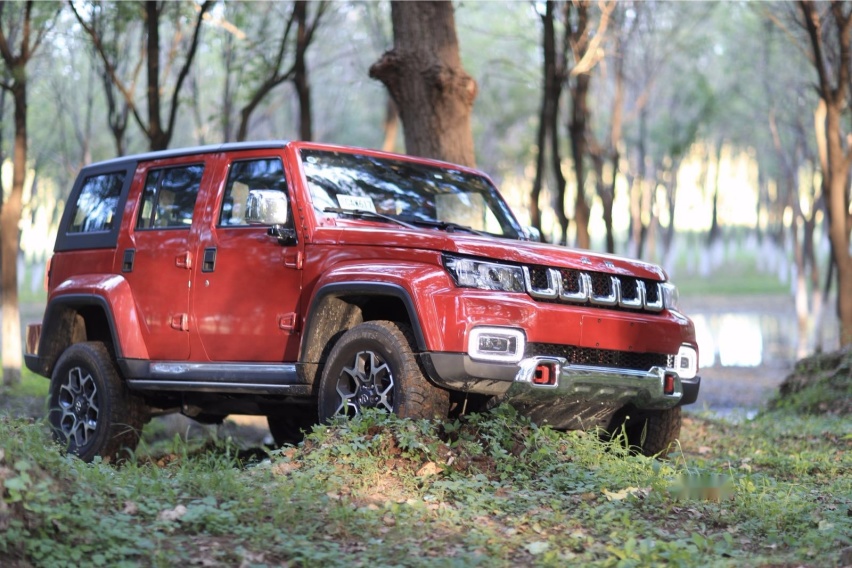

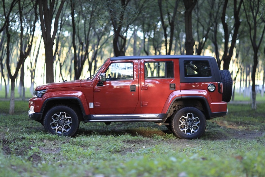

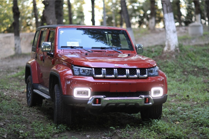

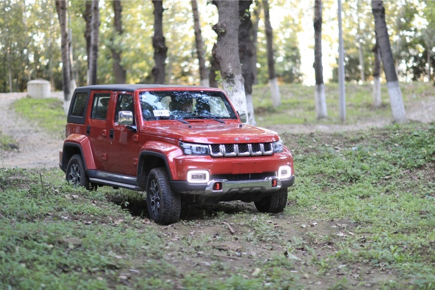

不过整车改完之后的效果,真的很赞。虽然没有换前后杠,但是整车的气势提高了一个档次,这才是真的虎视起来了。给大家分享点照片。如果有改装问题

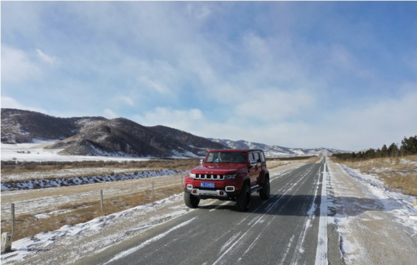

网友说这样的方法,并不能解决剐蹭问题,碰到颠簸路面,还是会掉前杠,所以我准备就现状去内蒙的乌兰布统,塞罕坝草原测试我的改装,以及AT轮胎的表现,据说那边已经下雪了,希望是一场不错的旅行。
