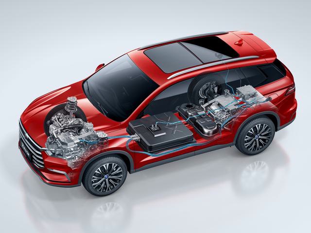

回到宋PRO DM,之前我们踢车帮已经试驾了其燃油版本,而这次,注意了,接触的虽然是DM版本,但却是三擎四驱车型,即一台1.5T发动机+两台电动机——还有一款DM,为双擎四驱,一台1.5T和一台电动机。
宋 PRO DM(三擎四驱)
车身:紧凑级SUV,长4650mm,宽1860mm,高1700mm,轴距2712mm,行李厢容积520L-1340 L,整备质量1955kg;
发动机:直列4缸,涡轮增压,燃油直喷,排量1497ml,最大功率118kW(159Ps)/-rpm,峰值扭矩245Nm/-rpm,BSG,电池容量15.76kWh;
电动机:前电机最大功率110 kW(148 Ps),后电机最大功率120 kW(161 Ps),前电机最大扭矩250 Nm,后电机最大扭矩280 Nm,系统综合最大功率/扭矩348 kW(473Ps)/775 Nm;
传动系统:P0+P3+P4,前后双电机,6挡干式双离合变速箱;
行驶性能:百公里加速4.7s,纯电续航里程81km,NEDC工况(条件A)电耗18.75kWh/100km,NEDC工况(条件B)油耗(5.5L/100km)

双擎四驱都很熟悉了,即P0+P4的结构,在宝马X1混动上就能见到,是1.5T+BSG在前,一台电动机在后的布局。这款车将来会是宋PRO的主打车款,只是体验它还需要时日,现在我们先来看看其“高配”版,三擎四驱P0+P3+P4——话说一款车分化为燃油、双擎、三擎和EV四个版本,比亚迪也是“尽力”了。

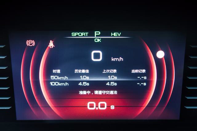

一、百公里加速4.7秒当然是其一,而这里面不得不联系到775牛米扭矩——是的,这个数字非常吓人,我完全不用解释。

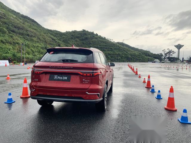

好了,以上五点中,加速能力毋庸置疑,场地试驾起步那一刻,我的灵魂快被甩到后排座椅了;至于续航能力以及电耗和油耗,鉴于试驾的时间以及环境所限,只能待来日交代了。而BSG的能力,这里当然要说明。

让人觉得简单的快乐,另一个重要因素就是6挡干式双离合,哦,也可能不是它,但直到现在想来,我依旧几乎忘记它的存在。这就要提及BSG了。BSG电机兼顾启动、发电功能,如今最大功率25千瓦。它的存在,通过调节发动机转速,使车速与挡位匹配度达到了极高的水准。

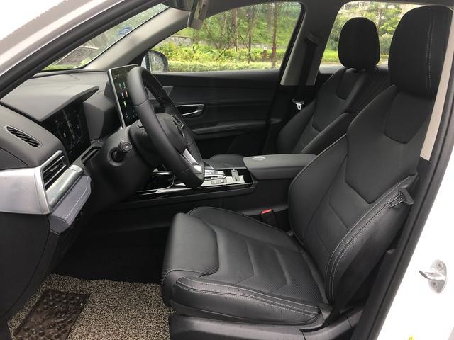

可以确认,作为家庭用车,宋PRO DM在90%以上的情况下驾驭它都很满意,收着说了,但这个数值比例相当高了。之所以这么说是因为长期驾驶后,我的腰感觉很好。此前夏东老师在试驾中表扬了宋PRO的前排座椅,我在这里再强调一下。注意了,这台座椅来自faurecia(佛吉亚),无论椅垫长度、对腿部腰部的支撑度,都相当棒。
有些惭愧,在遇见比亚迪宋PRO DM之前,我只注意4.7秒
只是座椅的高低调节没那么充裕,即使放到最低位置,也感觉有点高。这带来一处优势,就是宋PRO的外观看着不像传统的SUV(注意,此处后面涉及其它方面),但坐在驾驶席后,妥妥地视野极佳,高高在上。
座椅的另一个功能也能明显感知,就是减振能力。你能明显感觉到这台座椅在二次吸收振动,悬架收走了一部分,而上传到身体前,座椅又吸收了一部分。最后,提一句,即便电动机的加入让发动机几乎无需高转速,但NVH依旧让人满意,同时在面对颠簸中,整个车身没有任何懈怠和异响——我对比亚迪的认知是跨越式的。

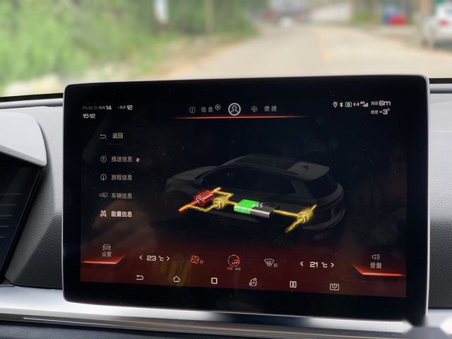

以上所言的确不虚,但也不能否认宋PRO还是有“需”的时候。这个需与动力、座椅刚好同样也有关系。在城市路况下,几乎是用的是发动机+BSG的串联模式,在这种慢速行驶中,其动力表现毫无压力。但是,在中高速超车时,在发动机+电机驱动的并联驱动之时,随着油门踏板的深度下探,发现动力的涌出需要等一小段时间。
“一小段时间”的定义是相比于此前的各种表现,也就是说,动力输出会略微慢半拍。也许没有其他方面的完美就不会有此处的关注,但无论如何,“三擎合力”并非完美的“及时满足”。个人感觉发动机与电动机是同时介入的,似乎是等待信号确认。这里只能猜测吧,有可能是三个动力源需要转速匹配,所以电动机并没有及时介入,它在等待发动机的爆发。

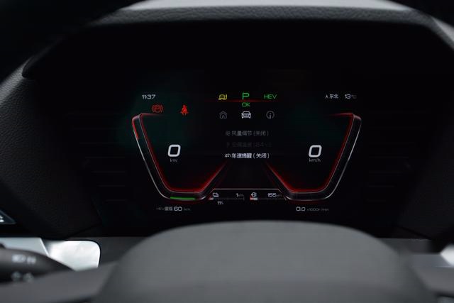

无法探究原因之一也是由于在仪表液晶屏上,并没有转速表,可能比亚迪觉得不需要,实际上还真不需要,但这样我无法通过声音判断转速具体数值。而在极限加速中,除了稍微等待一下,也有小小尴尬,那就是,没有手动模式,没有M挡,也没有拨片。

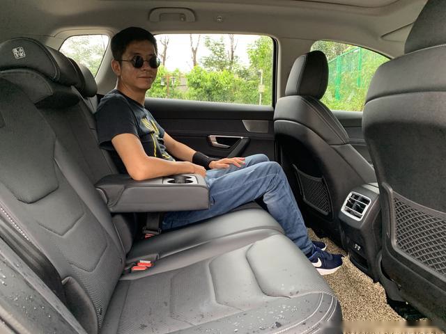

还记得上面说“宋PRO的外观看着不像传统的SUV”吗?到了后排,对于这一点就印象深刻了。鉴于1700毫米的车高,加上地板的电池,所以局限了内部高度,于是坐在后排座椅上,虽然腿部的横向空间充裕,但垂直高度受到一些影响。虽然靠背有11级调节之多,上半身可以获得无级调节的待遇,但无论如何,腿部还是要受点委屈——这是座椅高度导致的,靠背解决不了。

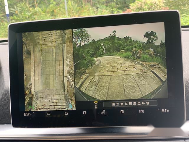

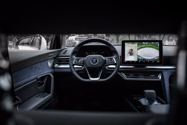

想来,一款车集结了燃油和EV版本,风阻和电池、动力和空间,总归需要一个最佳解决方案。也许是一点牺牲,也许是一种折中,就如同内饰。接触之后发现12.8英寸的中控大屏完全不是能翻转这样浅薄,其显示精度、其操作逻辑,以及实用性和把玩度都相当高。于是仪表屏只能受委屈了,相比之下,它就不那么出彩了。而为了表现出彩,无论时尚、精简还是运动模式,它的显示界面都有些太花俏了。
