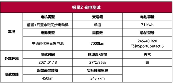

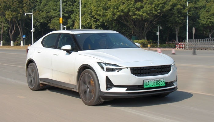

我们测试的极星2为长续航双电机版(售价33.8万起),其中前后双电机数据一样,最大功率为150kW;最大扭矩为330Nm,整套系统的综合功率为300kW;660Nm,官方的零百加速成绩为4.7s,配备上一块71kWh的三元锂电池后,NEDC的续航里程为450km。
另外我们的测试车型是配备了4条Öhlins 双流阀减震器和Brembo卡钳的。这些套件在低配版车型上应该会以选装的形式出现。

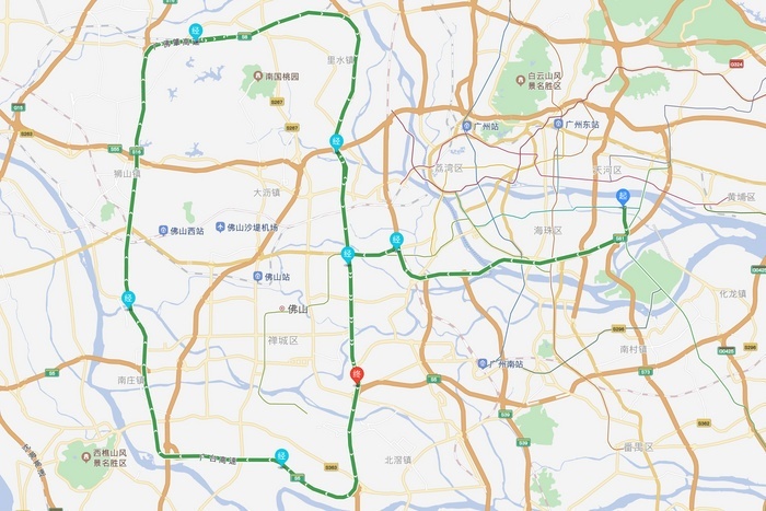

至于行程路况,我们也承袭了新车评光电测试的“优良传统”,和油车的的测试路线不一样,几乎都是专挑高速走,确保测试过程都尽量保持在100km/h的时速。为此,我们的路线继续是从公司出发上广州绕城高速,随后直接驶上佛山一环进行绕圈。当出现续航里程不足时开始返回公司,最后在充电桩附近进行绕圈将车辆直接开至趴窝状态,最后的总行驶里程就是此次光电测试的最终成绩。

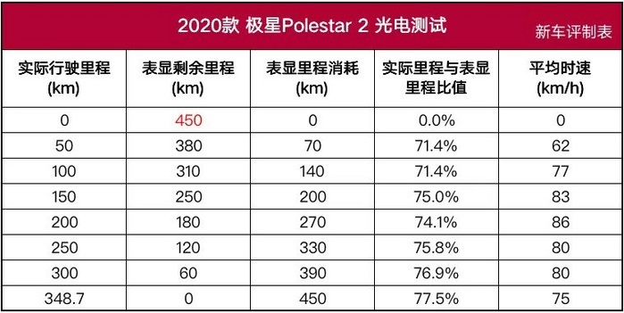

将电池充满之后,极星2的表现剩余里程为450km,跟官方宣传的数据是一样的。在测试初段,我们经过广州环城高速前往佛山一环的时候,由于车流较多,一般平均时速仅能维持在60km/h左右。这种工况也是比较属于电车的“舒适区”,不过我们也发现一个问题,就是在这种舒适区的时速下,极星2实际行驶了50km,表显却掉了70km,我们在查看了一下电耗显示后(19.9kWh/100km),发现确实是偏高。
另外值得注意的是,极星2的表显里程续航减少都是以十进制的方式显示的。(例如450km→440km,不会个位数地减少,只会达到10km的消耗后,瞬间消失)。这种显示方式会让驾驶员对于续航里程的把握不够准确,毕竟突然在行驶过程中,呈现出10km的断崖式掉电,放在电车上还是会让人“心惊”。

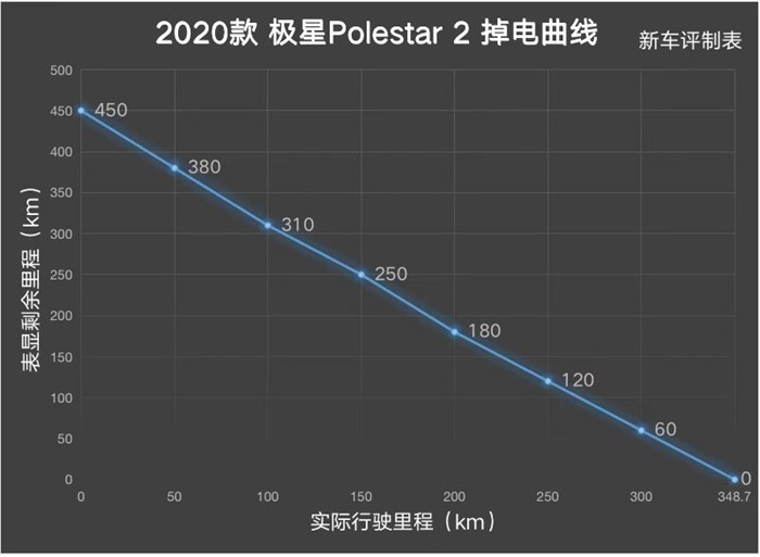

可以看到极星2的掉电曲线是相对急促的,因为在整个测试过程中,它的百公里表现电耗都是属于比较高的(最低时为18.9kWh/100km),这个电耗的经济性跟其他电车有明显的差异(百公里电耗大概差了4kWh/100km),最终这台极星2在行驶了322km时(电量剩余8%)的情况下出现了电动机功率限制,整体的后段加速能力能感到明显弱化。

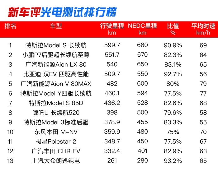

最终我们将450km的表显续航行驶到0km后,实际行驶的里程为348.7km,约等于7.7折。这个成绩表现在我们的电耗榜单里并不算优秀,目前仅仅优于东风本田的M-NV(7.5折)。

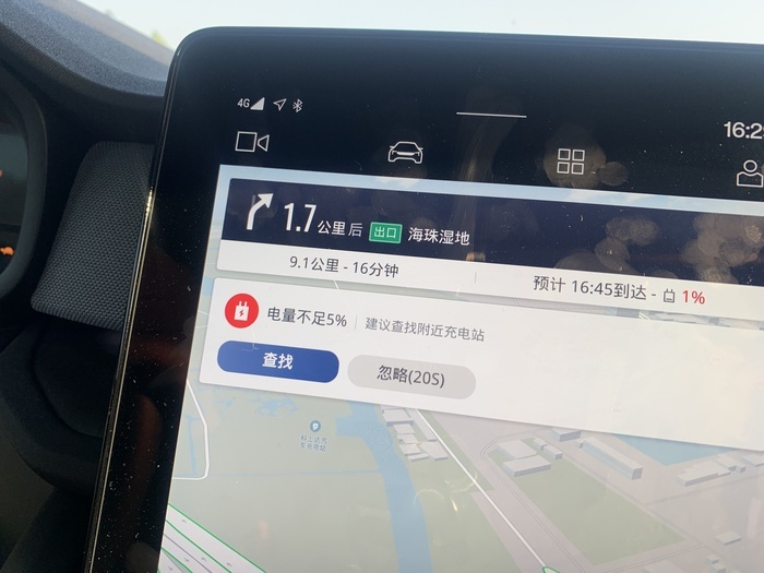

如此同时,我们在返回充电桩的导航也发现,前面所说的十进制掉续航,在电量过低的情况下终于变成了常规的个位数减少,在这个时候驾驶员的焦虑感会得到缓解,而且车机的导航地图也会提升可能无法到达目的地的低电量警告,驾驶员也可以一键选择导航到最近的充电站。这车机生态方面,极星2的细节还是比较到位的。

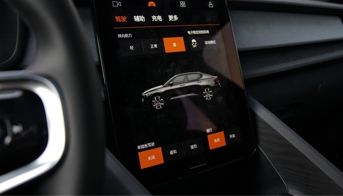

事后我们研究了一些,发现极星2是不提供驾驶模式选择的,所以在任何时候电机的功率仅能靠驾驶员的脚去把控(因为极星2的电门呈现阶梯式,前段柔、中段轻松、后段猛)。这也是极星2在光电测试过程中比较吃亏的地方,不能像其他电车一样主动通过驾驶模式去限制电机功率,以求得到一个更好的电耗管理。如果极星2在后续的OTA升级中,能考虑将驾驶模式加入,我相信在电耗上的表现会更加出色。
