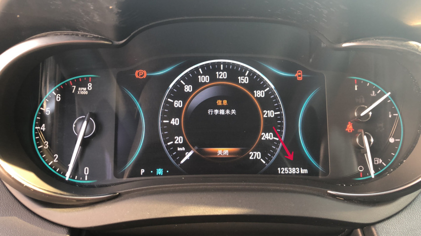

上牌日期:14年6月,过户一次
颜色:黑色
公里数:125383公里
君越被追尾,想知道后面的车怎么样了

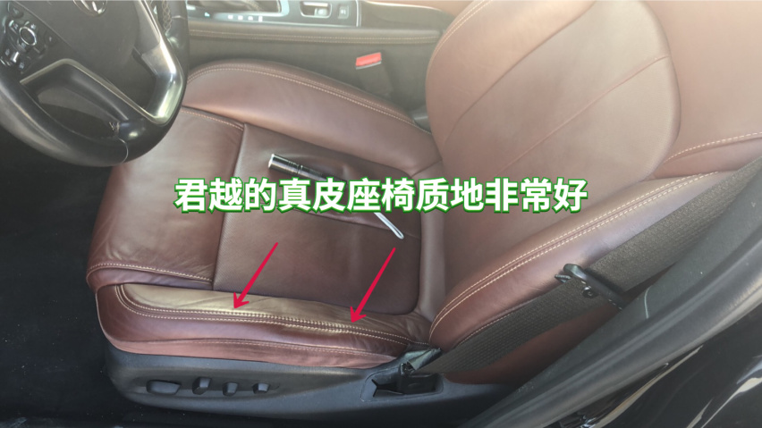

就先从公里数和内饰开始说吧,可能很多人会说,猫哥你忽悠我呢,都12万多公里了,你怎么会说公里数不高?别着急,听我慢慢分析吧,截至目前,该车已经快七年了,平均一年两万公里不到,这几乎就是家用车的公里数了,对君越而言这已经算是难得了。那么肯定有人会说,肯定调表了,别急,我们继续分析,这辆君越的内饰磨损肯定有的,别想着我会说几乎零磨损,猫哥自己都不信。皮质座椅并没有开裂,只是有显著褶皱,吻合12万公里的使用痕迹,加上方向盘也没能盘出浆,各种功能按键也都清晰可见,最关键的是,维修保养记录可以证明公里数正常,所以真实里程未改动,这就是“贵在真实”,而且对于这辆车而言使用强度不大,对了,轮胎是去年新换的,回去不需要投入了。

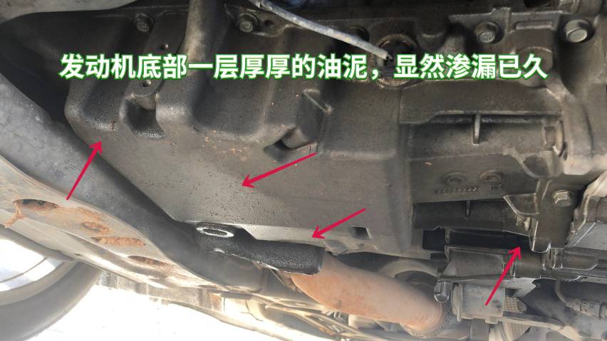

继续检测,我们发现发动机下部漏油有点严重,已经厚厚的一层油泥,而且泛着光了都,如果考虑入手的话,最好还是检修下,小心驶得万年船嘛。如果你心够大,也可以视而不见,只要心里别突突就好。

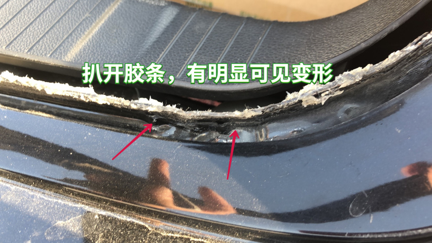

继续检测,两个前翼子板都已经拆卸更换了,这么大的车,有些磕碰在所难免,可以接受,再继续顺时针检测,右侧前后门都正常未做漆,包括右后翼子板,前后的A、B、C柱也都正常的。不过来到车尾之后,又有一点小瑕疵了,如标题所示,车尾有过追尾,但问题也不大,可能还真的是因为美系车非常硬吗?扒开后围板胶条后发现,有轻微的钣金痕迹,不过从备胎仓内部看,并没有明显受伤,所以问题并不大。

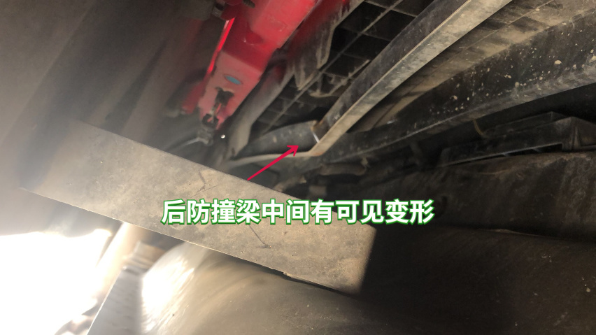

然后趴到地上可以看到,后防撞梁已经有明显可见变形,而两根后纵梁完好无损,甚至后备箱盖也都没有受到影响,看来是后防撞梁默默承受了这一切,并没有让问题进一步扩大,挺好的。

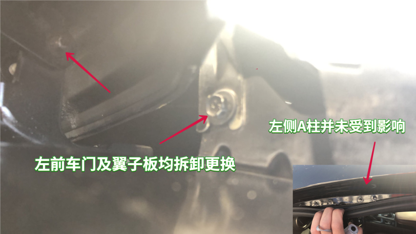

接着来到左侧检测,发现后门钣金,再来到左前车门,发现门的固定螺丝拆卸,而且门边缘没有钣金胶,典型的副厂件,肯定是换过了,结合之前的问题,左侧可能是从头到尾被剐蹭了,然后左前车门受损最严重才换掉了,倒也不是大问题,并没有影响到结构件之类的。
