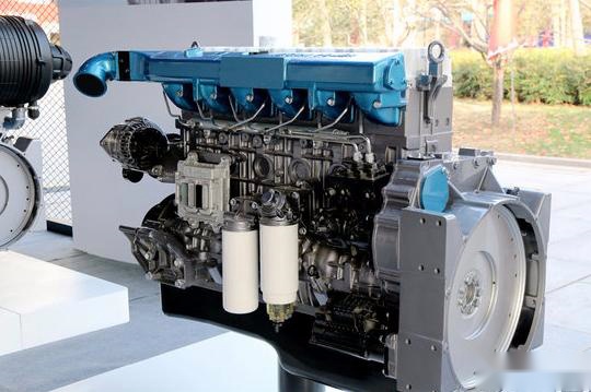

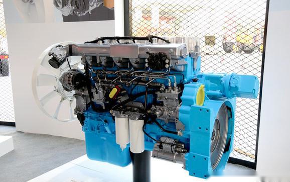

潍柴
在潍柴2019商务年会上,其展出了一系列国六发动机。其中WP12HPDI发动机,缸径x行程为126x155(mm),采用直列六缸、高压共轨和增压中冷的等技术,具备11.596升的排量,满足欧六排放。
该款发动机在1900转的转速时,可以输出338kW(460马力)的额定功率,在1000-1400转时,最大扭矩为2150N.m,主要是搭载在重型卡车上。
另外一款WP13发动机,采用高压共轨、增压中冷和SCR后处理技术,满足欧六排放。其在1900转时可以输出405kW的功率,950-1400转时,扭矩高达2550N.m,主要搭载在重卡、大型客车、工程机械、特种车、船舶和发电机组上。

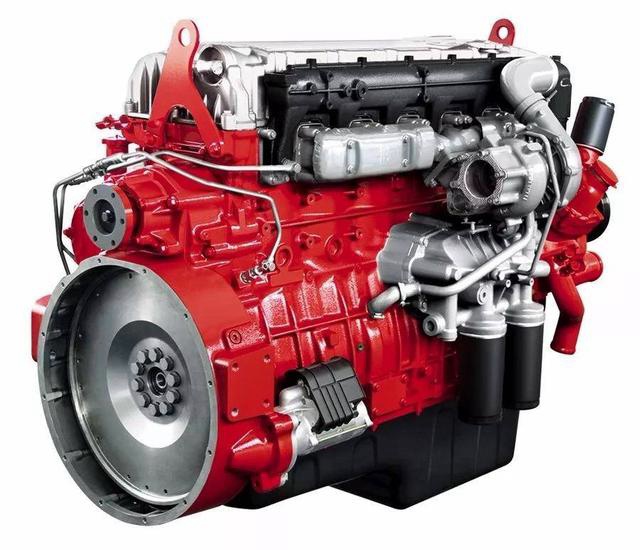

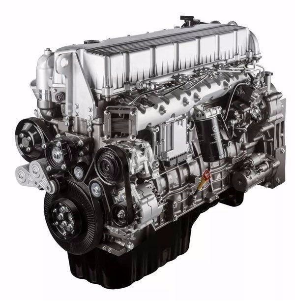

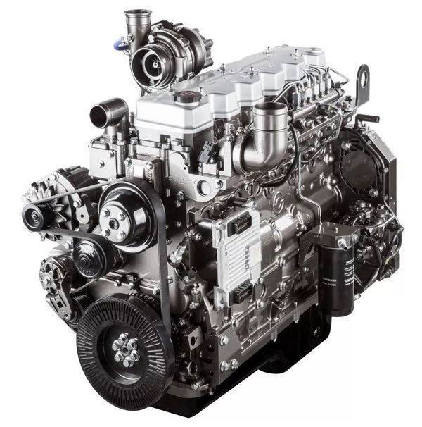

上柴
上柴动力作为国内领先发动机企业,在上海车展展出R、H、E三大系列四款满足国六排放的发动机。
R系列柴油机是上柴根据市场需求开发的轻型柴油机,满足国六排放要求,与国五相比,最大扭矩提升10%,油耗降低3%。
H系列产品是参照国际先进发动机的成熟技术,根据中国市场特点,运用GPDP开发流程,按照SAIC MOTOR制造标准打造的一款可靠性和经济性均达到世界级水平的新一代四气门、轻量化发动机。
上柴动力E系列采用进气方式为每缸4气门、并联气道设计,可根据不同工况匹配的高效废气涡轮增压器和中冷器,实现更高的进气效率,燃烧充分。

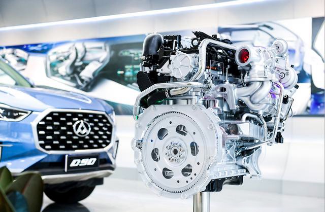

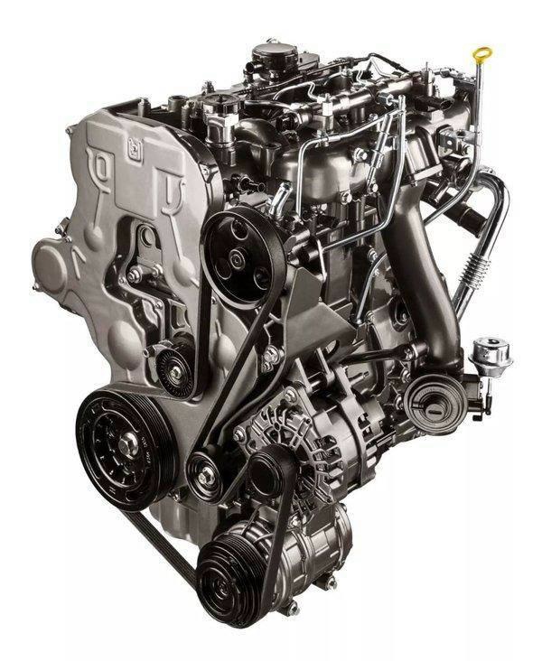

上汽大通MAXUS
“上汽π”发动机是上汽大通MAXUS最新研发的一款高性能柴油发动机,搭载在上汽MAXUS T70、D90车型之上,同时让该款车型成为国内首款国六柴油皮卡。“上汽π”发动机最大扭矩达到375 Nm,最大功率达120kW,燃油经济性和静音标准都达到国际领先标准,油耗低至百公里7.5升,排放水准达到了国六b标准。
“上汽π”发动机具备八大领先技术:采用博世2000bar高压共轨系统,匹配Honeywell双级增压器,具有可变涡流进气阀、高低压EGR模块、水冷中冷器、二级可变排量机油泵等系统或零部件,应用偏置曲轴技术,采用分离式冷却方式。
“上汽π”发动机目前已经完成了55台严苛的发动机子系统性能测试、80台9大类发动机台架耐久试验,还将完成130多台整车耐久和PT耐久试验,总里程累计达到650万公里,经过高原、高温、极寒、高湿、高腐蚀极限环境下的耐久试验,其产品质量值得信赖。
