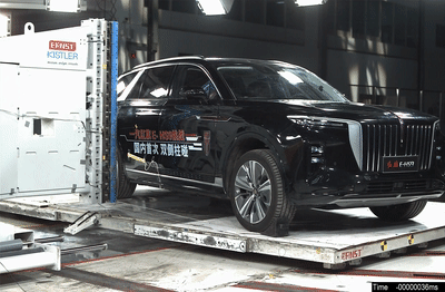

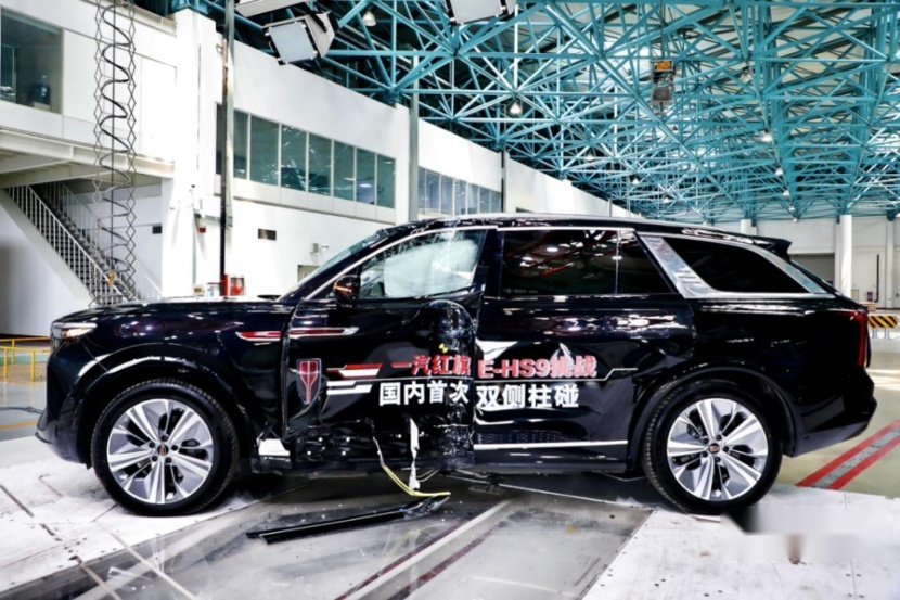

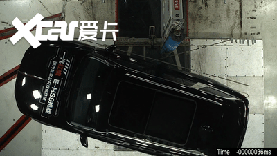

2021年6月6日,红旗品牌旗下首款C+级豪华旗舰纯电SUV—E-HS9 在中汽中心碰撞试验室内进行了国内首次双侧柱碰公开试验挑战。侧柱碰主要是模拟日常生活中车辆失去控制,侧面撞击到路边的灯杆和大树等柱状物体时,汽车对驾乘人员及电池组安全的保护程度。
只不过之前对于汽油车来说,侧碰撞只关注车辆B柱对于乘客的保护就好了,是一个非常简单的考验白车身结构强度的测试。
但是该试验对电动车尤其具有重要的意义,因为电动汽车的动力电池都布置在车身底部,碰撞点距离电池包更近,使电池承受的冲击力和挤压力更大,相当于直接用刚性柱子“切割”电池组。
电池组到底会不会受到冲击,不起燃不起爆,完全安全,对乘客没有影响?这就是本次碰撞试验需要去解答的问题。

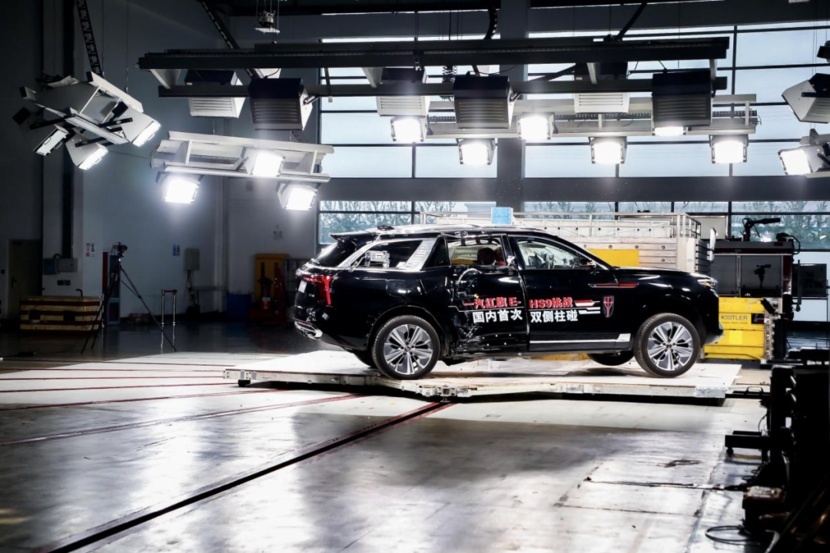

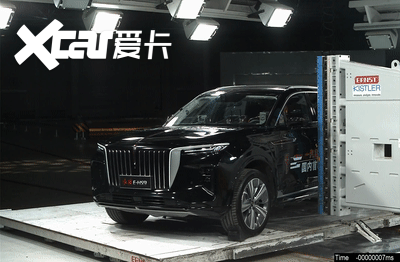

而且本次试验采用的双侧柱碰形式相比于普通侧柱碰试验难度增大,传统的柱碰试验中,车辆将以32km/h的速度,沿与车身方向75°夹角直线撞击实心柱体。此次的双侧柱碰试验,在此基础上又增加了一次车辆右后方的柱碰,考察车辆在此工况下对于后排副驾驶侧乘员的保护能力。
也就是说,这次双侧柱碰撞实验,考验的是最连环撞击这种情况,虽然这种情况很极端,发生几率不是特别大。但是只有这种极端挑战,才能确保这台车对乘客的安全保障在任何时候都是万无一失的。这是对车身强度,电池安全的多重挑战。

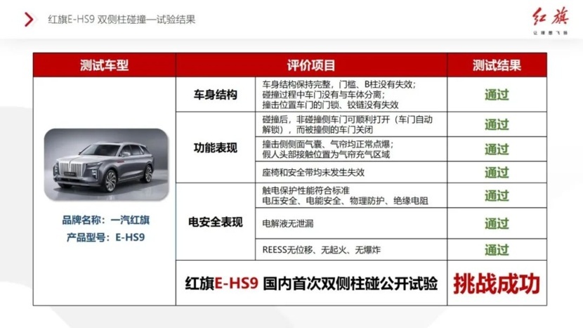

在碰撞完成后,测试工作人员公布了试验结果:

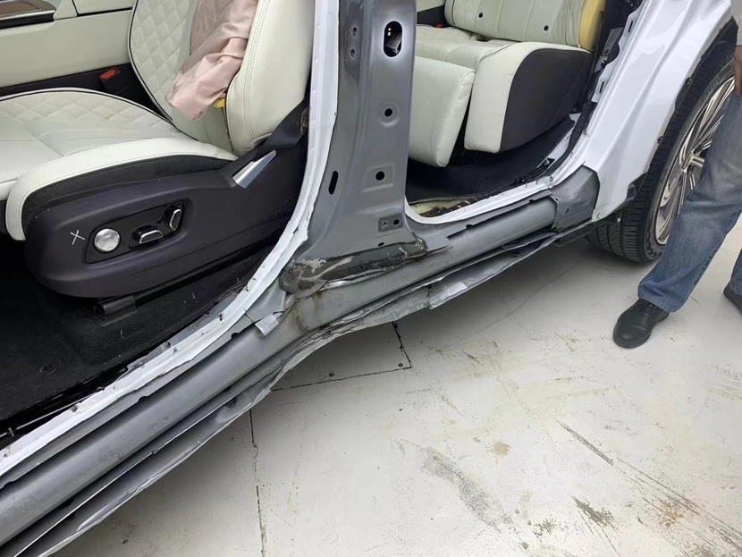

●车身结构保持完整,门槛、B柱没有失效;碰撞过程中车门没有与车体分离;撞击位置车门的门锁、铰链没有失效。

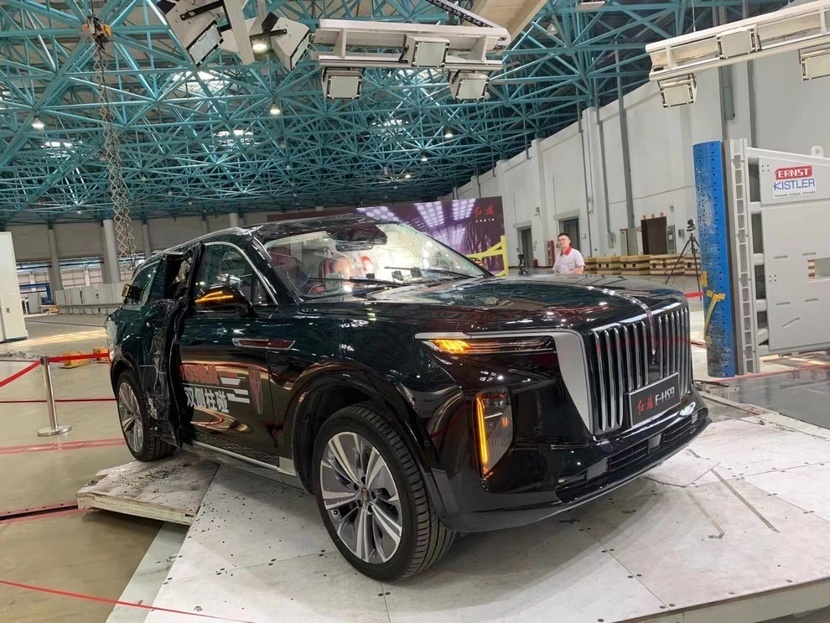

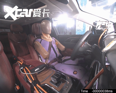

● 碰撞后,非碰撞侧车门可顺利打开(车门自动解锁),而被撞侧的车门关闭;撞击侧侧面气囊、气帘均正常点爆;假人头部接触位置为气帘充气区域;座椅和安全带均未发生失效。
● 电安全表现方面,触电保护性能符合标准;电压安全、电能安全、物理防护、绝缘电阻均符合电安全要求;电解液无泄漏;REESS无位移、无起火、无爆炸。
红旗E-HS9的这次成绩,也是展示了其几项看家的安全技术。首当其冲的就是红旗新一代“9H”笼式车身结构。而红旗E-HS9的这个技术在设计上,就是通过纵梁和B柱以及门框等部位进行结合,形成了9个H形的组合架构,能极大地提升车身安全和抗变形能力。另外在这次最为关注的电池部分,红旗E-HS9还采用国家专利授权、业内独创的全覆盖式侧面电池防护结构,对电池模组前后左右形成360°防护。
