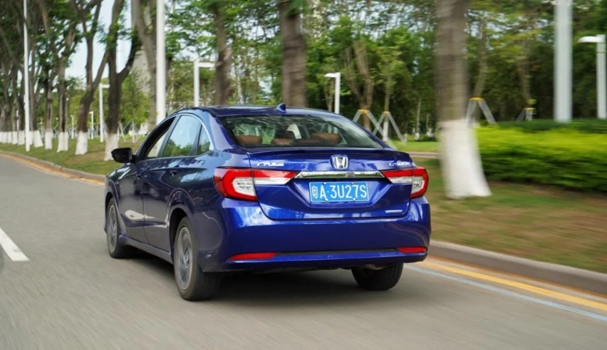

在介绍“挑战”过程前,先介绍一下车事君这台战车的基本情况吧。作为广汽本田在国内投放的A级轿车,搭载i-MMD混动系统,更像是一种降维打击的策略。凌派锐•混动搭载一台1.5L阿特金森自然吸气发动机加电动机,发动机最大功率109马力,电机131马力,系统综合最大是113千瓦154马力,匹配的ECVT变速箱,让这台A级座驾的起步响应有着类似纯电车一样的快感,而且油耗上也有着出色的成绩,百公里的油耗低至4L。

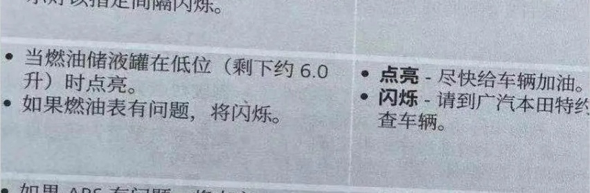

以凌派锐•混动用户手册资料为例,油表灯亮起,剩余燃油大概就只剩下6L左右,正常的驾驶模式下,大概还能跑150公里左右,而在节油赛的特定环境下,亮灯后的续航里程肯定会有所增加。

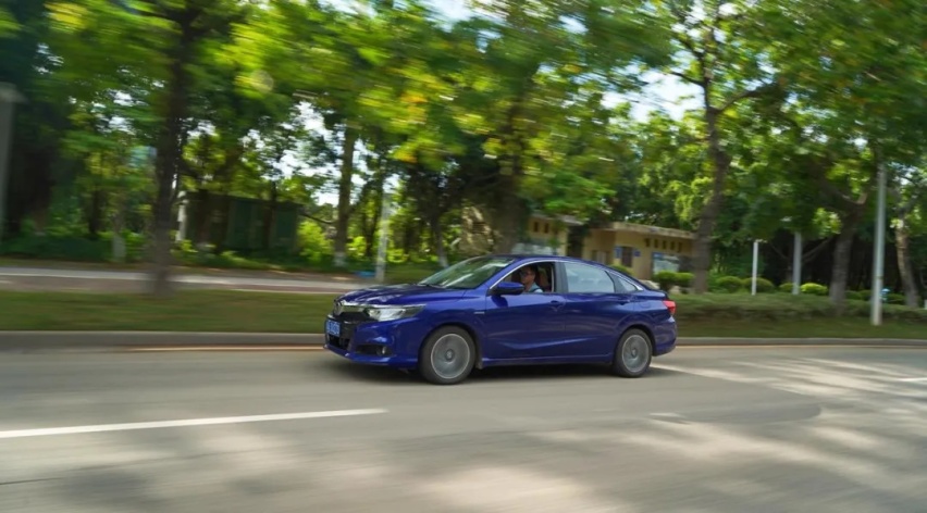

在上坡路段,车事君也是巧妙的利用动力电池直接为驱动电机供能的原理,让车辆在上坡前的一小段路,直接打开EV模式,让车辆在纯电模式下把速度推高,然后利用惯性冲上斜坡,这样可以在上坡的过程中避免“发动机工作”。经过车事君几次反复的尝试,通过这样的巧妙操作,在大学城环岛一圈,平均油耗可以降低0.1L左右,单看数据已经非常惊人。
同样的,在下坡路段,能量回收系统就大派用场了。通过方向盘上的拨片,能够调节能量回收的多寡,如果想溜更远的里程,能量回收调节成一档,如果刚好遇上红灯,可以快速调节成3档,这样的灵活操作,可以最大限度将能量回收、溜车距离有机结合,也可以有效维持在低油耗水平。

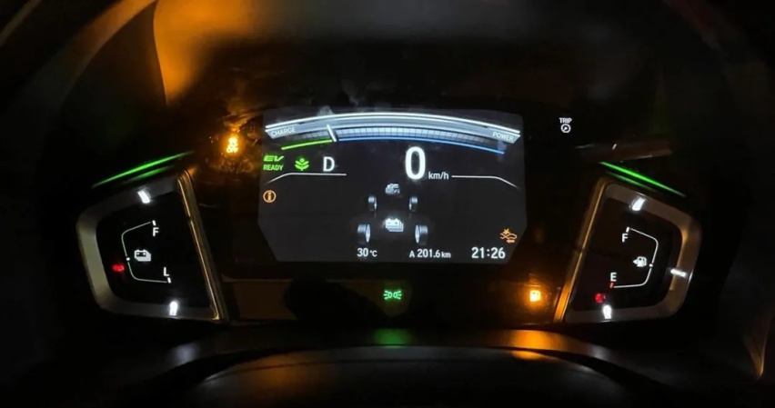

凌派锐•混动100km达成

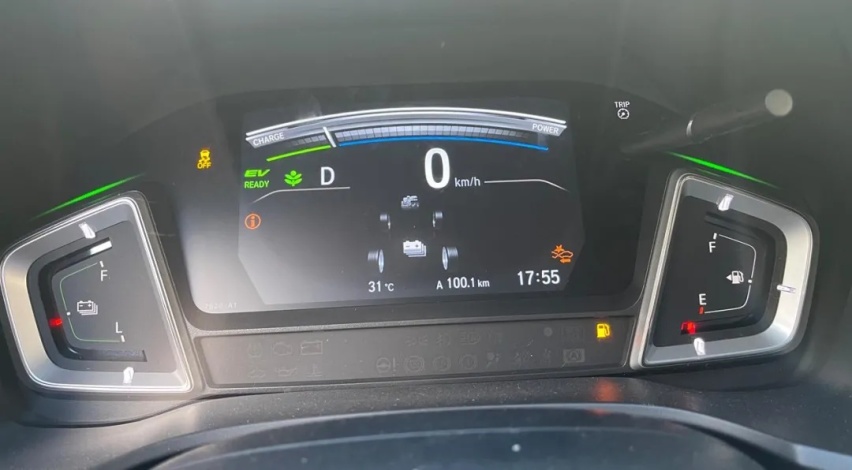

在这样的“省油模式”下,车事君驾驶的凌派锐混动,一直维持在非常低的油耗水平,头100公里的平均油耗是2.6L,这可比官方数据还要低30%左右。这个成绩对于车事君来说还是非常满意的。
凌派锐•混动200公里达成
由于入夜以后,广州大学城外环上的社会车辆开始减少,驾驶环境进一步的优化,刹车的次数也大为减少,车速也稍稍的加快了一些。发动机的工作就是“发电”,这样可以很好的使用每一滴燃油,车辆在下坡、溜车的过程中,也能源源不断地回收能量,就这样,凌派锐混动的电池容量,一直维持在30%-50%左右,而我的油耗也一直稳定在百公里2.6L。
在经过几次的停车休息、调整以后,车事君在晚上的9:26完成了200km的目标,这一个成绩已经达到了赛前的既定目标,而最后成绩是多少,车事君也非常期待。

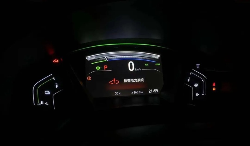

突然,对讲机那里传来一阵紧急的呼喊声:皓影锐•混动没油了,里程数定格在263.8km。

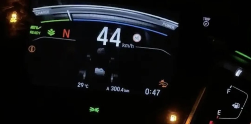

不经不觉,时间来到了凌晨12:47分,车事君的凌派锐•混动已经跑出了300km的里程,让车事君惊讶的是,到现在为止,凌派锐•混动没有任何要停下来的迹象。

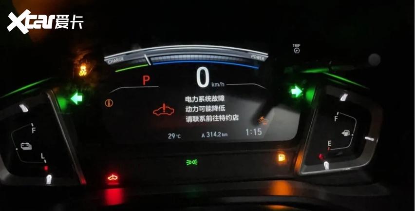

在凌晨1:15分,车事君驾驶的凌派锐•混动烧完最后一滴油,行驶里程定格在314.2公里处。
