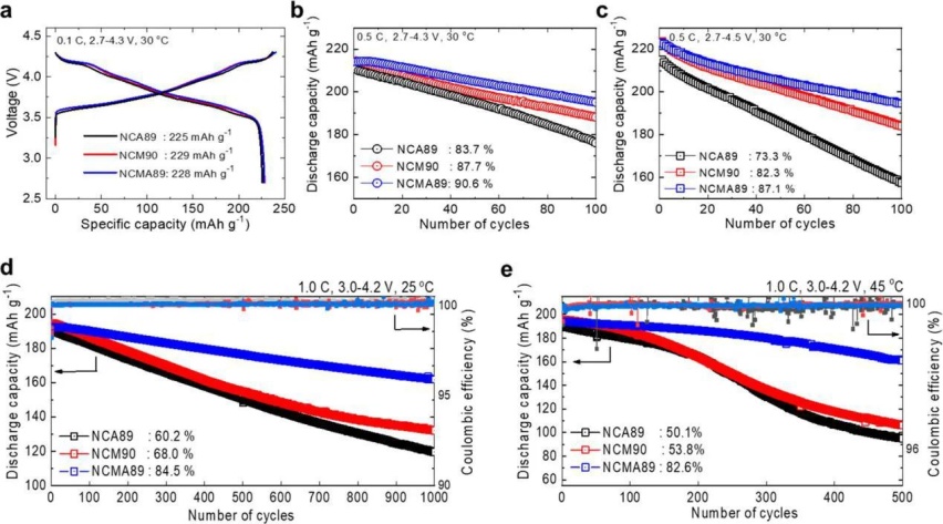

铝掺杂明显改善了富镍 NCM 正极的循环稳定性,但当过量引入时伴随着电池容量的损失。最终研究人员提出了最合理的方案,即NCMA89:Li[Ni 0.89 Co 0.05 Mn 0.05 Al 0.01 ]O 2,其中镍占89%,钴占5%,锰占5%,铝占1%,这种电池提供了容量和循环寿命的最佳组合,其性能优于正极镍含量相似的NCA 和 NCM 电池,以Li[Ni 0.90 Co0.05 Mn0.05]O2 (NCM90)和Li[Ni0.885 Co0.100 Al0.015]O2 (NCA89)两种电池做对比。
研究人员用硬币型电池作为对比,在 30°C温度和 0.1倍率的电流充电下,NCM90 提供 229 mAh g –1的高初始放电容量。相比之下,由于添加了惰性铝,NCMA89 正极的容量略有降低,为 228 mAh g –1,而 NCA89 正极的容量更低,为 225 mAh g –1。因此四元锂电池的容量会降低,但变化非常小。
与 NCA 和 NCM 正极相比,NCMA89 的100 次循环后容量保持率显着提高,达到 90.6%,在相同的循环周期内,NCM90 和 NCA89 正极的容量保持率分别为 87.7% 和 83.7%。在高温环境(45°C)下,NCMA89 正极的循环稳定性远好于 NCM90 和 NCA89 正极,500 次循环后,NCMA89 的初始容量保留了 82.6%,而 NCM90 和 NCA89 正极的容量分别限制在 53.8% 和 50.1%,四元锂电池寿命大幅增加。
