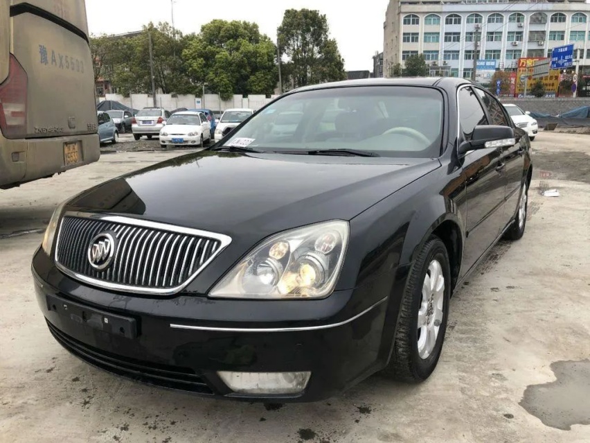

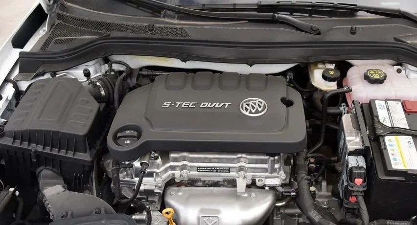

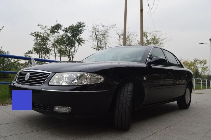

我把别克分为老别克和新别克,新别克是使用了欧宝平台之后的车型,老别克就是原来的比如老君越老君威,建议大家不要碰老的别克,因为你大概率能买个爹回去
干货特辑:5款美系车千万别碰!深度剖析美系车优缺点
一是因为年限太长了,二是老别克车型原厂就有设计缺陷,拿老君威来举例,我之前在做汽修的时候让我记忆犹新,老君威的风扇只有水温到达99℃的时候它才会工作,这会让发动机工作时一直处于一个高温状态,这样会导致密封胶出问题,渗漏问题100%出现,所以说老别克碰不得

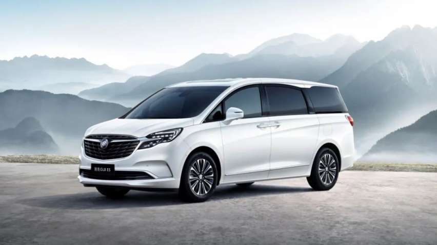

作为别克家族里保值率最高的车型,也是我现在的座驾,我对GL8的好感是蹭蹭的往上涨,前期的GL8继电器故障,安全性不过关,油耗高等等毛病确实存在,不过现在2.0T版本的车型真是谁用谁说好,动力够用,油耗也不会特别高,最重要的是它确实舒服,空间又大,第二排座椅通风加热按摩,电动侧滑门,BOSE音响,悬架调教也非常软,家用商务简直无敌,之前在北京甚至出现了一车难求的状态,可见国内消费者对它的认可

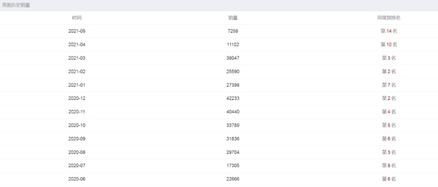

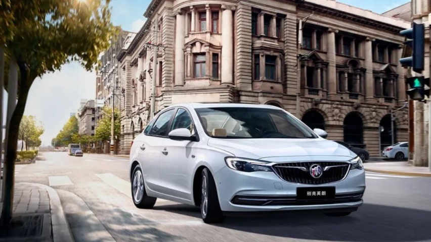

再聊一下别克的英朗,它和GL8两个车型算是撑起了美系车在销量榜上的半边天,尤其是英朗,常年跻身同级别车型销量榜前十的美系车实属难得
(20年6月-21年5月,数据来源:懂车帝/车主之家)
现在17款的1.5自吸的英朗二手价格在6万左右,为什么不推荐18,19款的,因为这两年英朗推出的全是三缸车型,还是别看了,选四缸1.5自吸的英朗是最稳妥的选择
本来消费者对于三缸机就不买账,别克家的三缸发动机做的又确实一般,就导致了18/19款的三缸英朗推出后,销量呈断崖式的下跌,实在遭不住了,又不得不拿回以前的4缸继续卖,英朗为什么卖的这么好,第一点是因为价格低,虽然指导价在10万往上,但是终端优惠大,不同地区优惠幅度不同,甚至有的优惠4万都有,第二点花10万的价格买一辆合资轿车,样子显好,后期维保也便宜,何乐而不为呢
四缸英朗搭配的是大名鼎鼎的L2B发动机,五菱宏光同款,大毛病没有但小渗漏不断,机子比较稳定就算坏了维修成本也非常低,这个发动机在英朗上有抖动异响的问题,换机脚垫会好很多
还有一个通病就是高速方向卡滞,在高速上出现这种情况是很危险的,厂家到现在也没有给出正面回应,4S店的解决方案是换转向柱、方向机,但换完没好多久依旧出现这个问题,网上有关于这个问题的技术贴,说是转向机构里齿轮的润滑脂的问题,我觉得可信度还比较高,各位英朗的车主可以搜索参考一下
别克哪些车型不建议购买?
  • 三缸车型、双离合车型,别克三缸机就做的一般般,噪音和抖动比较明显,抖起来你会怀疑是不是缸内爆震了,如果再配上个干式双离合,好嘛,够你喝一壶了
  • 上了年限的小排量自吸,别克在整个美系车里发动机渗漏率是比较高的,出现了渗漏会逐渐导致你油耗增加,动力下降,所以上了年限的小排量自吸没你想象中那么省,就比如说老一点的英朗

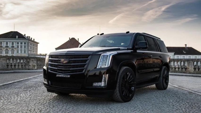

凯迪拉克整体品牌的品控在美系车里给我感觉是比较好的,我接触过这么多凯迪拉克的二手车,出现渗漏问题的车子比较少,整体品牌最大的短板就是它的后排空间,无论是ATS还是XTS还是CT6,在同级别车型里都是比较羞涩的,除了大哥车型凯雷德
还有不建议购买年限长的凯迪拉克,虽然外观非常霸气,但油耗是真的伤不起,之前我开朋友的SRX,哪怕是在高速上都要15.5L油

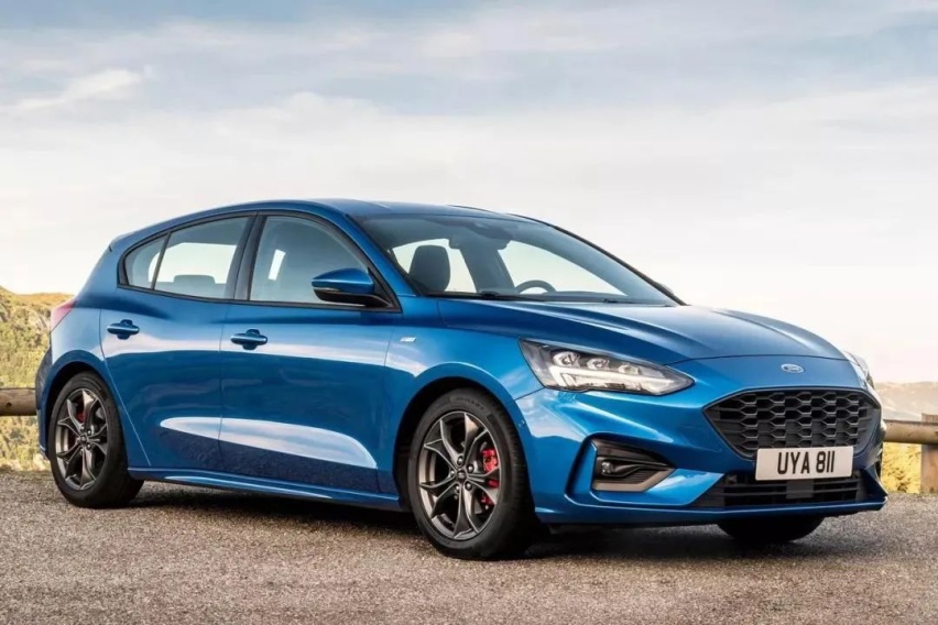

福克斯,给人的映像一直都是家用很不错的小车,尤其是2.0手动挡车型,要动力有动力要操控有操控,保值率还不错,在几万块的车型里绝对是数一数二的好车

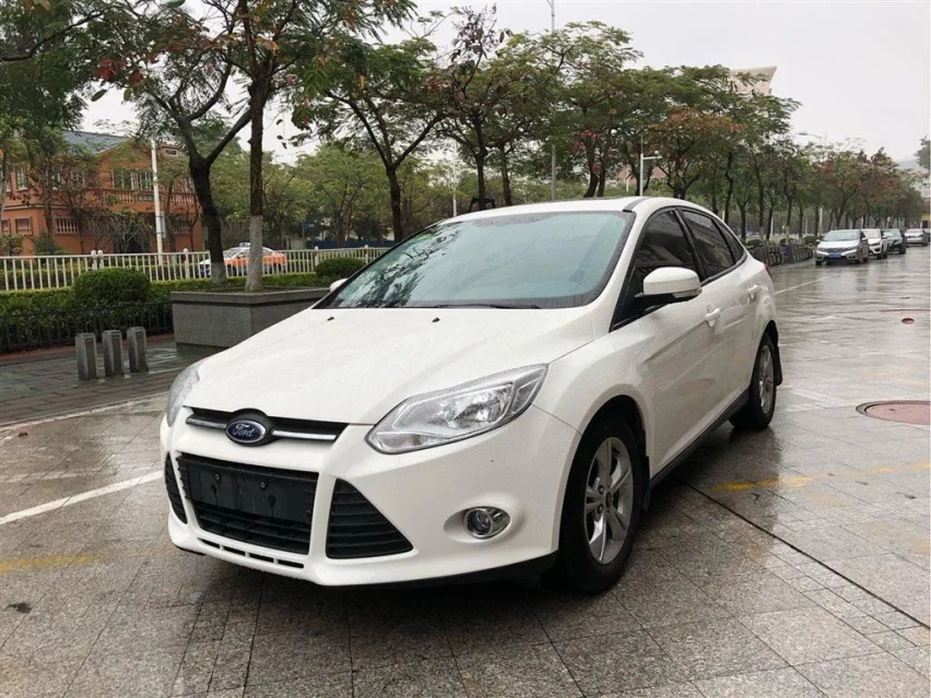

但想入手福克斯的朋友一定要注意,千万避开12款的双离合车型,它的6速干式双离合变速箱有设计缺陷,变速箱抖动漏油异响顿挫脱档,挂不上倒挡,中招率相当高,主要体现在1.6L车型和2.0L车型上,12款在车质网上仅仅关于变速箱的投诉就高达4506个,主要是因为变速箱TCM模块损坏,而且它损坏是没有征兆的,经常挂不上S挡,在高速上如果突然出故障会出现失速的问题,相当危险,因为这件事情厂家给免费更换TCM模块,并且延保10年,虽然推出了这样的政策但行车过程中突然坏了还是挺叫人害怕的,所以还是别抱着侥幸心理,还是AT更放心

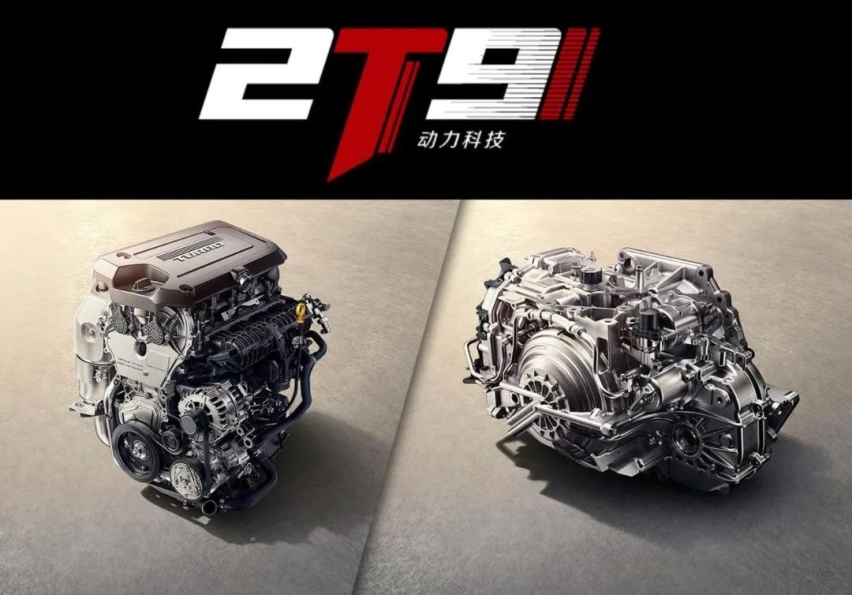

迈锐宝XL,采用的是通用的2T9动力总成,在通用旗下其他车型上也有使用比如说别克君越,2.0T智能变缸发动机+9AT变速箱,简称2T9,通用的9AT变速箱在我看来比爱信做的还好
动力不错经济性也控制的很好,像之前我们做过测试,搭载2T9的雪佛兰迈锐宝XL和2.0T高功+双离合的迈腾,在零百加速方面不相上下都在7秒左右,油耗也控制在9-10个油左右,从三大件的稳定性和经济性上来讲,对比这个价格,它绝对是一辆不折不扣的性价比好车

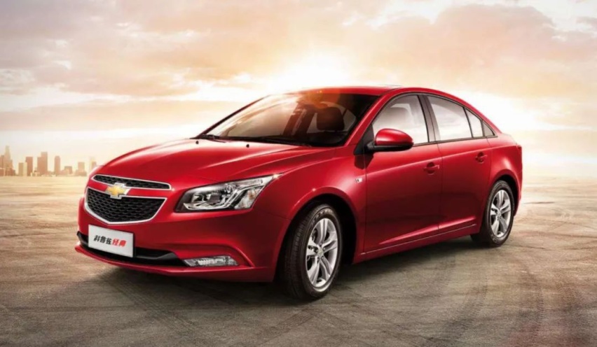

高温问题、水循环问题、油耗高的问题困扰着无数科鲁兹车主,修了坏坏了修,没完没了,其他的问题有请我们车主在评论区里现身说法
其实科鲁兹的变速箱也出过不少问题,我们就不得不讲到令人闻风丧胆的“金属搅拌机”GF6,到现在已经是第四代产品了,主要问题集中在第一代和第二代产品上,通用旗下的6AT基本上全是这个变速箱,表现为顿挫,挂不上档,倒挡需要好几秒才能反应过来,原因是变速箱部件设计缺陷,卡簧强度不够导致变形,如果不及时换掉就会导致断裂,然后再影响到波纹片,随后金属碎片导致变速箱齿轮卡死,最后导致整个变速箱报废,毕竟是三大件,维修起来的成本也不便宜,从6000到20000不等,所以在购买美系6AT车型时,最好买13年以后的,就不会出现第一第二代GF6这么严重的故障问题了

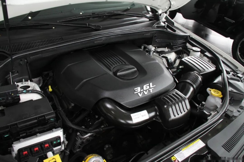

最值得一讲就是克莱斯勒集团做的几款发动机,比如说蝉联过沃德十佳发动机的Pentastar发动机,3.6L V6,在克莱斯勒300C、大捷龙、Jeep牧马人还有道奇挑战者上都有搭载,发动机质量确实很不错

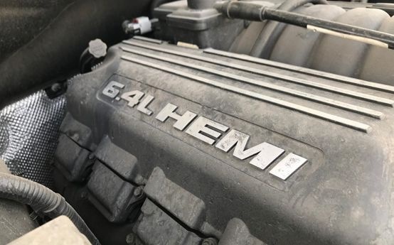

还有HEMI发动机,比如说咱们之前做过的那一辆JEEP大切诺基 SRT 8,还有RAM 1500上搭载的5.7L HEMI发动机,发动机质量确实好,也稳定,但油耗也是真的高
