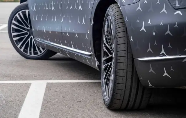

燃油版奔驰S级也搭载后轮转向
首先,D级车身尺寸的车型往往具有较长的轴距,行驶灵活性较差,因此在低速状态下,通过后轮输入一个和前轮反向的转向角,就可以在不改变前轮转角的前提下,大大减小转弯半径,实现更灵活的操控。
EQS的轴距为3210mm,而转弯直径仅为10.9米,这已经接近于紧凑型家轿卡罗拉(10.8m)的水平。BBA的旗舰级轿车,包括凯迪拉克CT6,都配备了这一功能。另外,像轴距达到3100mm的智己L7这样的纯电动车型,也配备了双向12°的后轮转向功能。随着纯电动平台轴距的不断拉长,后轮转向也会进入更多高端纯电动车的配置清单。
另一方面,当车速达到一定速度(通常是60km/h)后,在转向时,后轮会保持和前轮同向的转向,这样可以抑制转向过度的趋势,让车辆以更高速度过弯时,车尾不会被甩向弯道的外侧,有效提升了操控稳定性。
