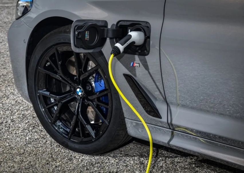

电动车上一般有两种充电插座,5大孔、2小孔共7个孔的交流插座和两大孔、一中孔、6小孔共9个孔的直流插座。用户使用时需要注意区分,不过也不用担心,插座插头的规格有着严密的规定,用户不用担心自己插错位置或者没有对准孔,不论交流还是直流充电枪和车上充电插座的形状都有防呆设计,只能用唯一的正确的位置插入。
也不用担心充电枪摔了碰了,所有充电接口都需要通过强制的车辆碾压试验,被车辆碾过后其机械性能,绝缘性能均不会发生改变。而且国标规定了市场上所有能够销售的车型和充电桩插座插头的形状功能都是一样的,保证了充电设施的通用性。
