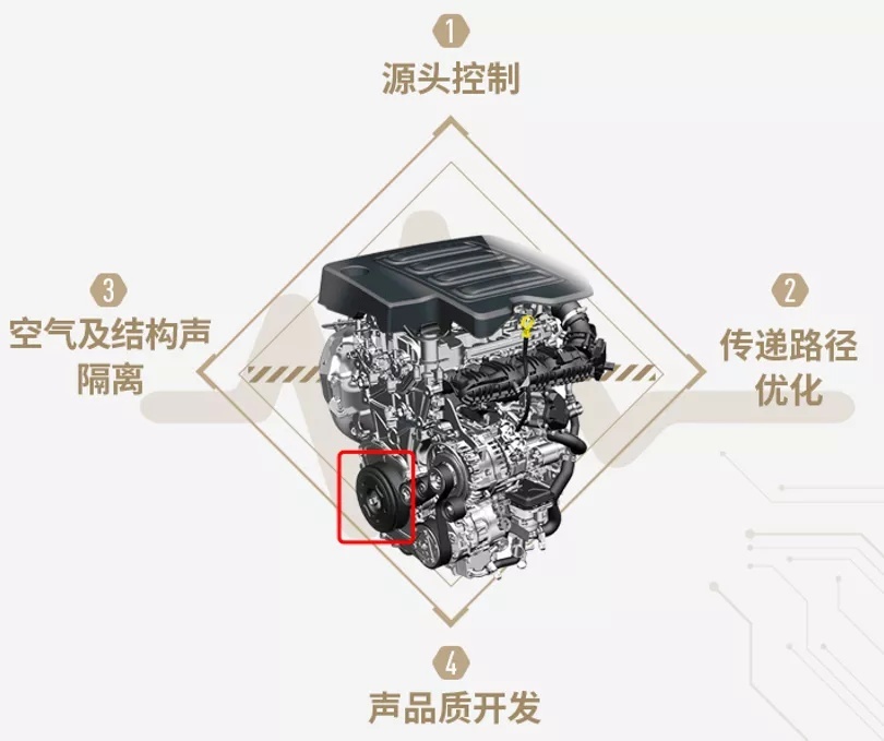

▲红色标注为曲轴隔振器
汽车在怠速状态下,最忌讳的就是发动机抖动和噪音。第八代Ecotec 1.5T发动机曲轴外端采用曲轴隔振器,用两级可变的弹簧刚度,过滤不同工况下的抖动。并且还内置缓冲阻尼单元,来抑制发动机噪音。
除此之外,还有优化活塞偏置位置、气门间隙等物理外挂,尽可能在源头抑制发动机噪音以及抖动。

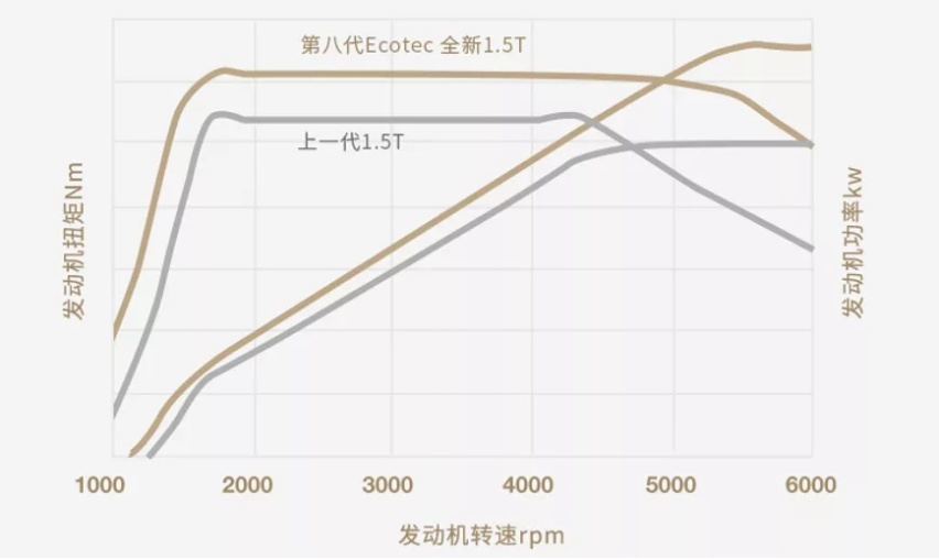

第八代Ecotec发动机,在1800rpm转速左右就能达到最大扭矩270N·m,随后会微下降至250N·m,但可持续到发动机转速5000rpm左右。虽说没达到目前小排量主流的300N·m,但也能玩一把刺激的弹射起步,保证一定的推背感。

节能减排是趋势,也是硬性要求。小排量发动机固然减排,但节能还要看工程师的手法。第八代Ecotec 1.5T发动机提出一个理念——单缸最优。它最大功率为155kW、升功率为103kW,比蓝鲸1.4T发动机升功率高近20kW,比现代途胜1.5T发动机升功率高近5kW。
从数据来看,功率提升、扭矩和功率的最大交集点能帮助节油,但变速箱也是重中之重,更期待以后的装车实测验证。

关于NVH除了在启动时提到的部分物理外挂,还有发动机吸音罩盖、凸轮轴吸音罩盖、下沉式机油泵、后续实车标定等,优化汽车巡航时的发动机噪音。

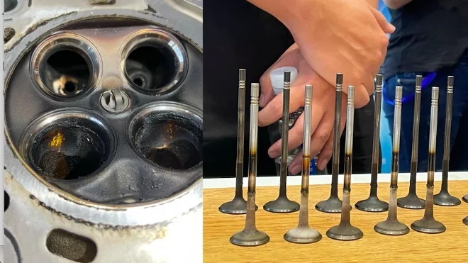

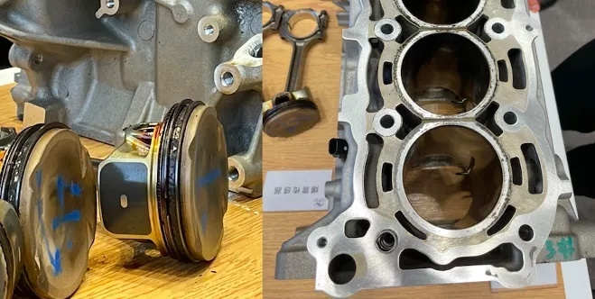

在现场,车聚君看到了24万公里的第八代Ecotec 1.5T耐久测试机,全程使用市面92号汽油、主流机油。
以上两张分别是气门室盖和气门挺杆,以及活塞连杆和缸体。
可以看出,气门室盖内部分区域还是有正常的积碳产生,气门挺杆头部也有些许积碳。活塞连杆顶部无过多积碳,但在是活塞环周围略有油泥积碳,缸体内情况目测良好。这或许也验证了厂家的说法:这一台24万公里的测试机,没有进行过清洗。
在这里提醒大家,产生积碳属于正常,尤其经常是堵车路况,建议平时高速开车时可大脚油门、拉高转速持续一段时间,这样会减少积碳堆积。
