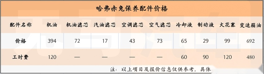

保养贵不贵
从以下我们所制作的表格中,不难得出的结论是:除变速箱油保养项目费用过于扎眼以外,哈弗赤兔整体保养项目的费用水准都谈得上是“亲民”的,加之机油滤芯、汽油滤芯等4个滤芯保养项目的工时费都是与换机油一并收取的,能在一定程度上压低整体费用。

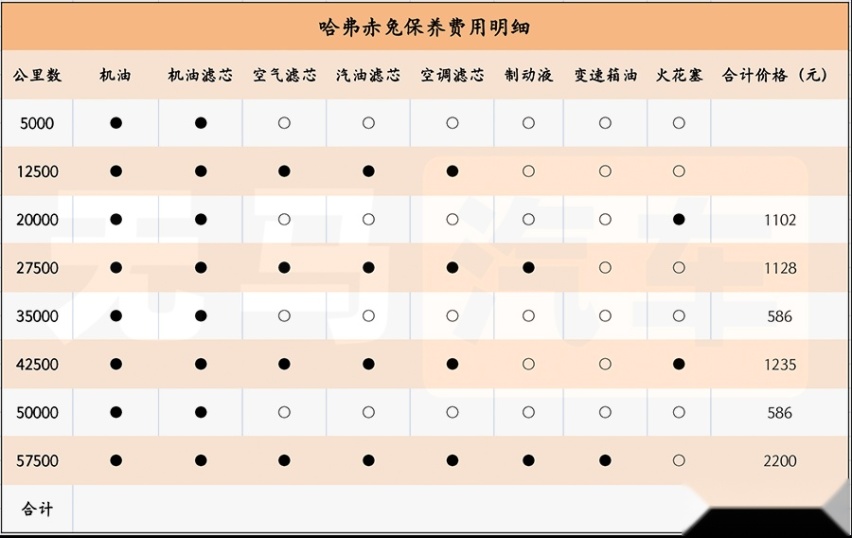

除此以外,相对低频的保养周期也能在一定程度上讲哈弗赤兔整体的保养费用压低——7500公里一保,相对于多数5000公里一保的车型而言,其能省下来的时间成本和金钱成本是相当可观的。
综上所述,在保养这一板块,如果按照每年行驶20000公里计算,哈弗赤兔三年的保养费用计算即是截止57500公里为止,经计算,其需要产生的总费用为6837元,平均一年的费用约为2279。当然,这个价格是撇除买保养套餐或代金券的结果,如果你有上述两项优惠方式的话,保养的价格就可以再压一压。

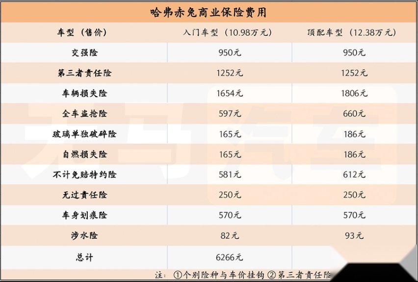

保险省不省
正如我们前面所提及的,哈弗赤兔目前在售车型只有3款燃油版车型,售价区间为10.98-12.38万元,而个别险种价格又是与车型售价相挂钩的,经计算,哈弗赤兔的商业保险费用区间为6266-6565元.当然,如果没有出险的话,后续的保险是会逐年下降的,因为这里算的是全险,会偏贵些,这里我们姑且先算其一年的保险费用为6266元,以更好理清养车费用数目。
