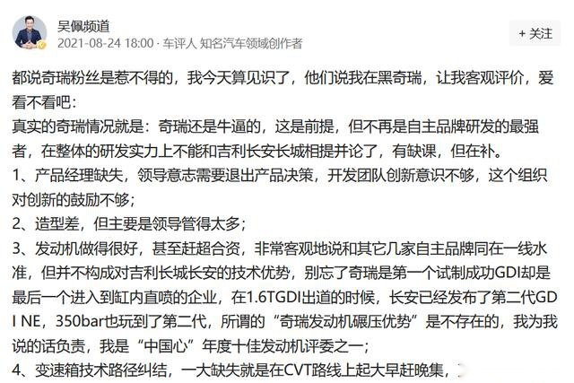

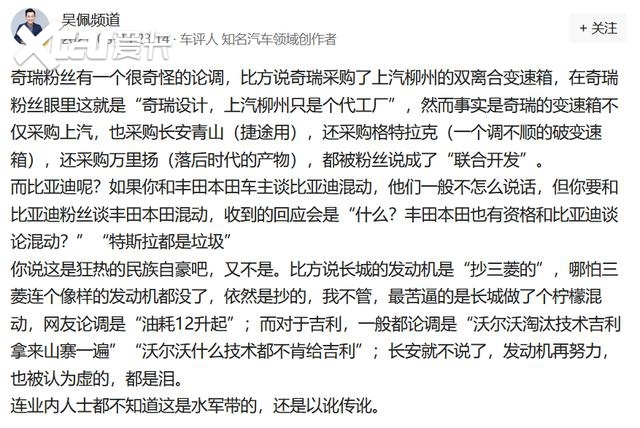

三天前,吴佩在自己的自媒体上突然把矛头指向了所谓的“奇瑞粉丝”,意思是奇瑞粉丝吹牛吹得太狠,把向上汽采购变速箱说成是奇瑞设计,上汽柳州只是代工厂,并且顺便把比亚迪粉丝也“黑”了一把,同时为长城、吉利、长安喊冤。
在被部分网友反驳之后,吴佩第二天又火力全开,发了一篇长文回应,称“奇瑞粉丝惹不得”,表示“奇瑞还是牛逼的”,同时也列出了奇瑞七大条“罪状”,回怼网友。

先来看看吴佩列举的:
奇瑞七大“罪状”
1、领导意志导致创新意识不够,甚至整个组织都“不鼓励创新”
2、造型差,也是领导的锅
3、发动机“很好”,但是不对其他自主品牌构成优势
4、变速箱发展战略失误,
5、混动DHT很厉害,但是成本高(不看好)
6、车辆调校一般,低速工况不够细腻
7、底盘避震降本太严重,质感不是“同级最好”

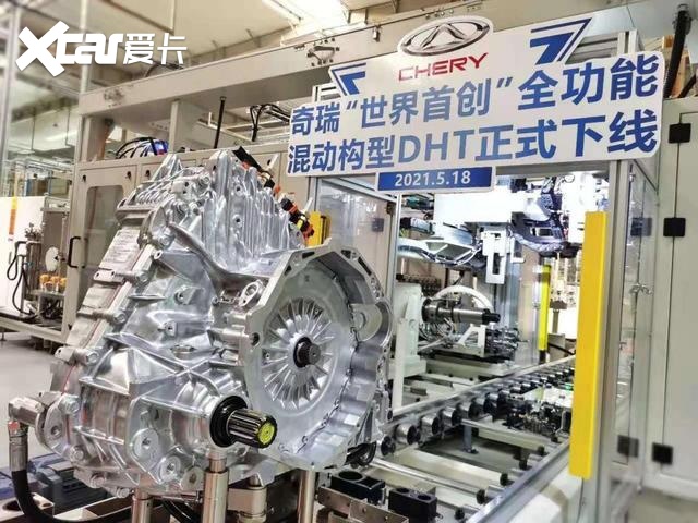

奇瑞的混动DHT方案的确先进,但是因为结构更复杂,理论上初期投产成本可能会比较高,但是考虑到双电机方案以及可以兼顾油电、插混、纯电车型的平台化设计,成本到底如何目前可能还不好下结论。

这其实与吴佩在第5点中对奇瑞DHT的评价是矛盾的,一个缺乏创新意识的团队能开发世界首创混动架构,拥有国内唯一双电机驱动、三挡结构的混动系统吗?

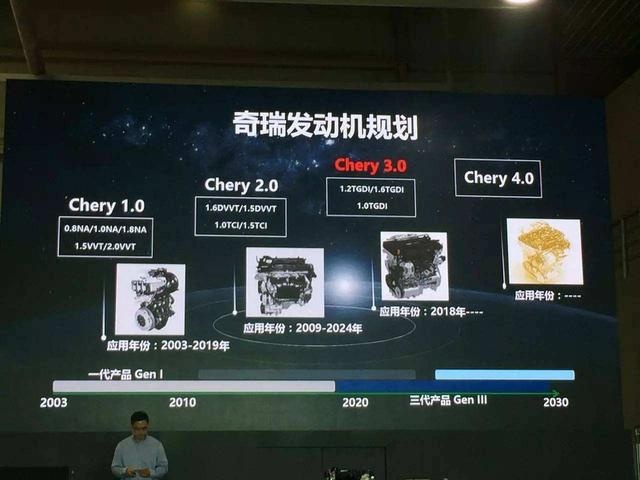

2017年,奇瑞第三代发动机正式下线,这虽然不是自主品牌最早的直喷发动机,但是其以1.6T排量实现同级2.0T发动机动力水准的实力还是让所有人都看到了奇瑞在发动机领域的深厚功力,其后推出的2.0T发动机,尤其是最近凌云400T所搭载的那台高功率版2.0T,性能更是比肩豪华品牌的高功率版2.0T。

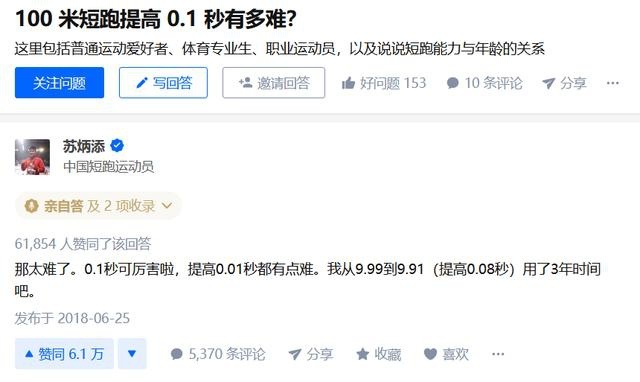

就像苏炳添在知乎中回答“100 米短跑提高 0.1 秒有多难?”时说的那样,速度越快,提升越难,所以,在高水平选手的PK中,即使是微弱的优势取胜,也是非常值得肯定的。

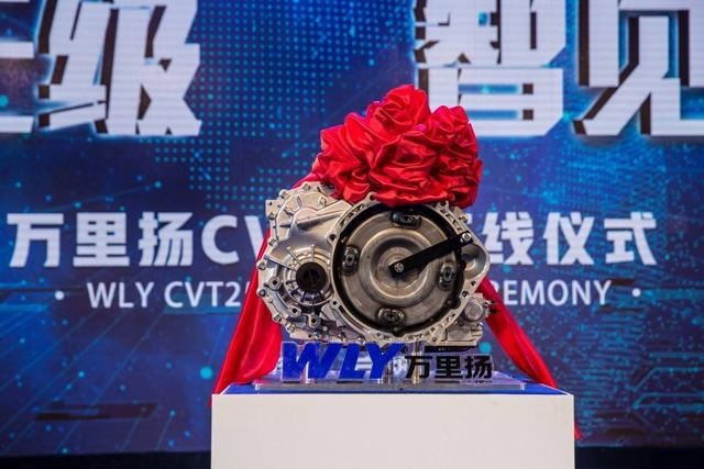

今天来看,CVT技术由于其低廉的成本和不错的性能、节油性,依旧是入门家用车的主流变速箱技术之一,上汽通用2019年就在新投产了全新的CVT变速箱生产基地。
奇瑞在将CVT技术出售给万里扬后,也成功让这项自主可控的变速箱技术惠及其他自主品牌。
一方面,除了奇瑞新车,吉利、比亚迪等厂商都开始搭载万里扬的CVT产品(第二代产品CVT18、CVT25为主,并非吴佩所说的第一代CVT19),另一方面,因为有这项CVT技术的存在作为“备胎”,自主品牌在与外商进行技术采购时,也会占据更多的主动权。

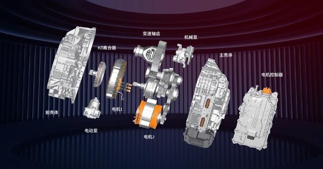

在CVT技术研发完成后,奇瑞曾经尝试以其为基础,开发出一套混合动力系统,但是在经过艰苦的尝试后,认识到国内产业链的基础过于薄弱,无法满足核心的行星齿轮的工艺要求,奇瑞最终放弃了这条技术路线,转而选择了以自研4AT为基础,双电机驱动为核心的混动技术,也就是今天我们看到的混动DHT,兼具出色性能、节油性,更重要的是同样自主可控,于是CVT技术也顺理成章变成了“牛夫人”。

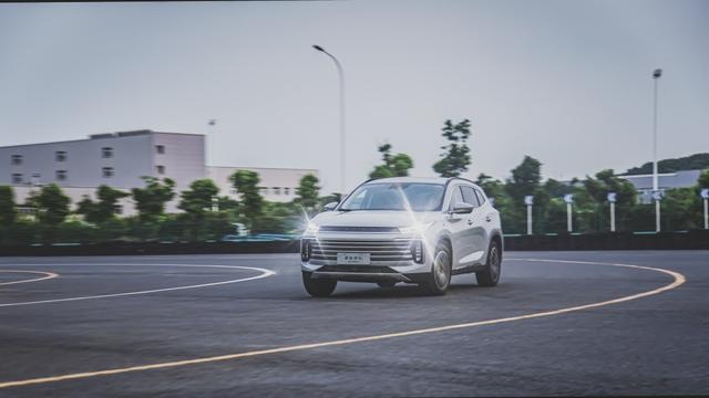

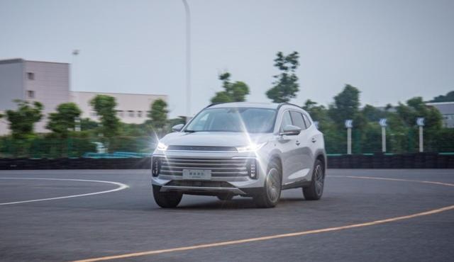

奇瑞整体偏运动和硬朗的调校本来就与大多数自主品牌偏舒适性调校的取向不太一样,在合资品牌中,本田、大众也都经常被人吐槽“底盘硬”,但是没有人会否认这些车型在操控性方面会有更好的表现。
至于所谓的质感,也是要看车型的档次和价位来评判,比如在试驾星途基于M3X火星架构的车型时,我们就已经能够感受到可以媲美豪车的底盘和行驶质感,如果吴佩开过揽月或是最新的凌云400T,应该不至于在这些方面去和他口中的“奇瑞粉丝”争执。
