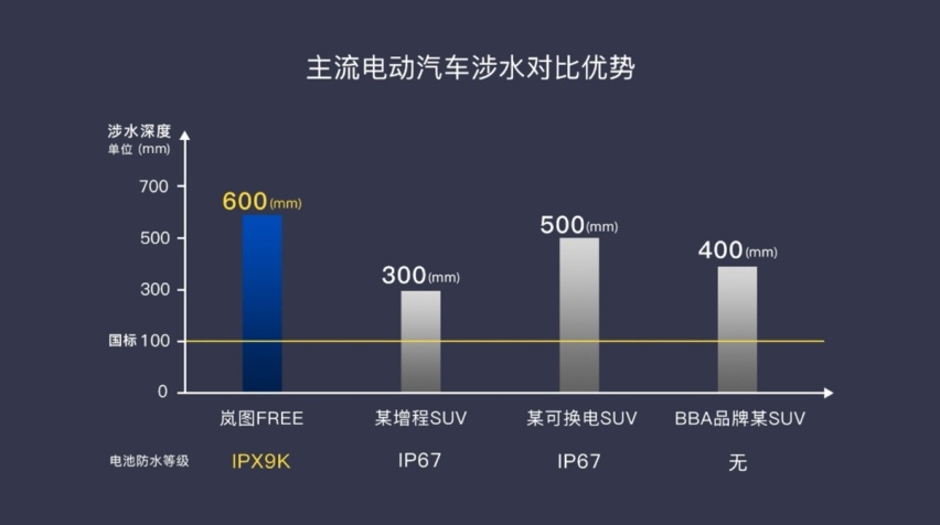

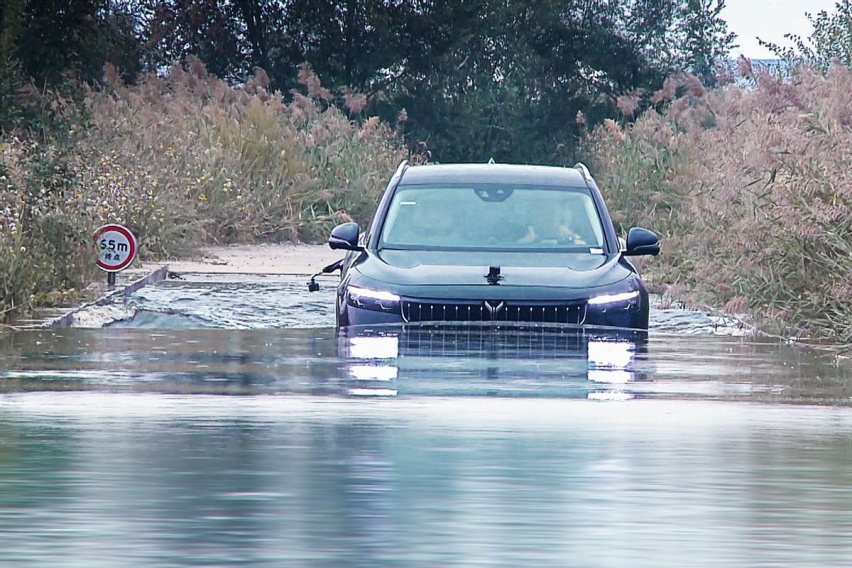

在涉水测试中,中汽中心分别对岚图FREE纯电版、增程版进行了涉水测试,测试涉水深度600mm,达到国标6倍(国标涉水深度为100mm)。说句直观点的话,就是足以应对特大暴雨的考验。

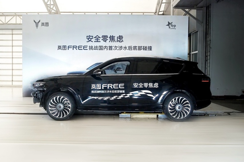

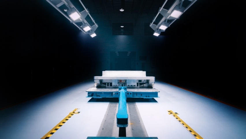

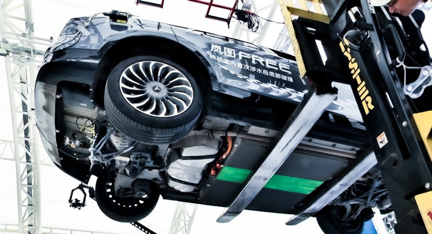

在底部碰撞测试中,岚图FREE纯电版、增程版测试车辆模拟日常道路驾驶情景,遭遇障碍物进行制动后,以30km/h的速度硬磕高210mm的障碍物。测试中电池包最低位置与障碍物至少重叠36mm,验证发生底部碰撞事故后,电池包及整车结构是否安全。
所以,岚图FREE的此项测试主要模拟的是车辆涉水后发生底部碰撞的情况,也就是在大雨天气下,车辆涉水时驾驶员会遇到看不清路面障碍物的情况,从而容易发生底部碰撞,结果就是会导致叠加事故。所以,大家说这场景化的涉水碰撞测试是不是纯粹为了噱头呢?

这项测试由中汽中心权威机构认证,以公安部交管局提供高频事故场景为依据。中汽研汽车检验中心(天检)有限公司实车碰撞试验室主任刘磊现场发布测试结果:本次岚图FREE纯电版及增程版车辆,涉水后底部碰撞试验,两台车的电池包都未冒烟、未起火、未爆炸、未进水,电解液无泄漏,物理防护也符合标准要求,完全满足电动汽车安全考察要求。电池包测试结果:未进水、未起火、未冒烟、未爆炸。
