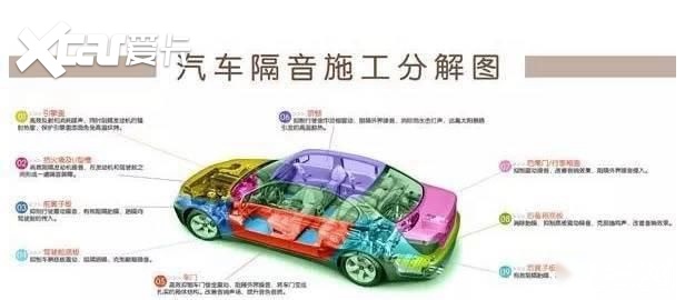

汽车降噪包括:减振、隔音、吸音、密封四个环节。汽车音响改装过程中,通常会从声学原理出发对噪音进行控制

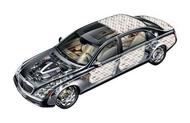

隔音——隔音方法就是用某种隔音材料将声源与周围环境隔离,使其辐射的噪声不能直接传播到周围区域,从而达到控制噪音的目的,隔音的要素取决于隔音材料的厚度和密度,由于车内空间有限,车内隔音材料主要采用高密度材料,才会有好的隔音效果。
吸音——在汽车有限空间内的噪音包括直达噪音和反射噪音两部分。吸音是用特种被动式材料来改变声波的方向,以吸收其能量。合理的布置吸音材料,能有效降低声能的反射量,达到吸音降噪的目的。常用的吸音材料由于受环保、防水、防火、轻量化等条件的限制,能够用于汽车的吸音材料比较少见。隔音吸音棉由于采用了波浪型吸音槽设计,材料的声阻抗与空气的声阻抗能较好地匹配,从而使较宽频段的声波都能被高效地吸收。
减振——汽车的外壳一般都是由金属薄板制成,车辆行驶过程中,震源把它的振动传给车体,在车体中以弹性波形式进行传播,这些薄板受激震动时会产生噪音,同时引起车体上其它部件的振动,这些部件又向外辐射噪音,在该传播途径上安装弹性材料或元件,隔绝或衰减振动的传播,就可以实现减振降噪的目的。当隔音止材料与汽车金属面板粘贴后,可以有效的把车身振动的动能转化为热能,从而达到抑制振动并阻隔噪音传递的目的。
密封——大量试验表明:车内整体噪音的控制与车体的密封性能密切相关。好的密封可以有效降低车辆整体噪音,尤其对高速行驶过程中的风噪有很好的抑制效果。车辆行驶过程中产生的扰流是引起风噪的根源——车辆高速行驶过程中车身某一部件处会出现周期性气流分离,涡从车身两侧拖出,顺气流方向移动,从而产生噪音。通过对不同车型的不同部位粘贴密封条,最大程度保证了车身各部件之间曲线的连续性、曲线斜率和曲率的连续性,使开放气流的背后不产生涡流,由流动再附着来达到有效抑止气动噪音的目的。

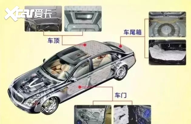

做车门隔音的步骤:

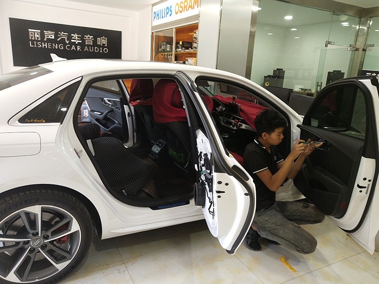

No.1 先检查车门和装饰板有几个螺丝,有些是被隐藏起来的。将他们都拆掉后,用专用的拆卸工具,将装饰面板拆除后放在安全的位置,西宁丽声提醒大家需要注意的一点是拆卸中要选用合适的工具。对不同的胶钉用不同的工具。如铁板、大小胶板,要胆大细心。最后用清洁剂进行内外面的清洁,待干燥后做下一步。
No.2 将减振板按车门尺寸进行对比衡量确定裁剪尺寸。
No.3 将减振班按预先量好的尺寸进行裁剪,并把他们粘在车门外侧内腔的铁板上,进行安全铺设。铺设时可将减振扳剪成小块便于施工。铺设完毕后用吸音垫在减振板上再进行二次铺设。
No.4 车门外侧的内腔施工完毕后,对内侧铁板用减减振板进行铺满,施工时注意,在升降杆部分就应该预留活动空间,以便升降杆活动自如。
No.5 车门内侧板施工完毕后,需要用美工刀对边缘进行休整,以免影响内饰面板安装。
No.6 安装完毕后,应对车窗升降机,扬声器、线路等原有设备进出测试,测试完后安装内饰面板。
