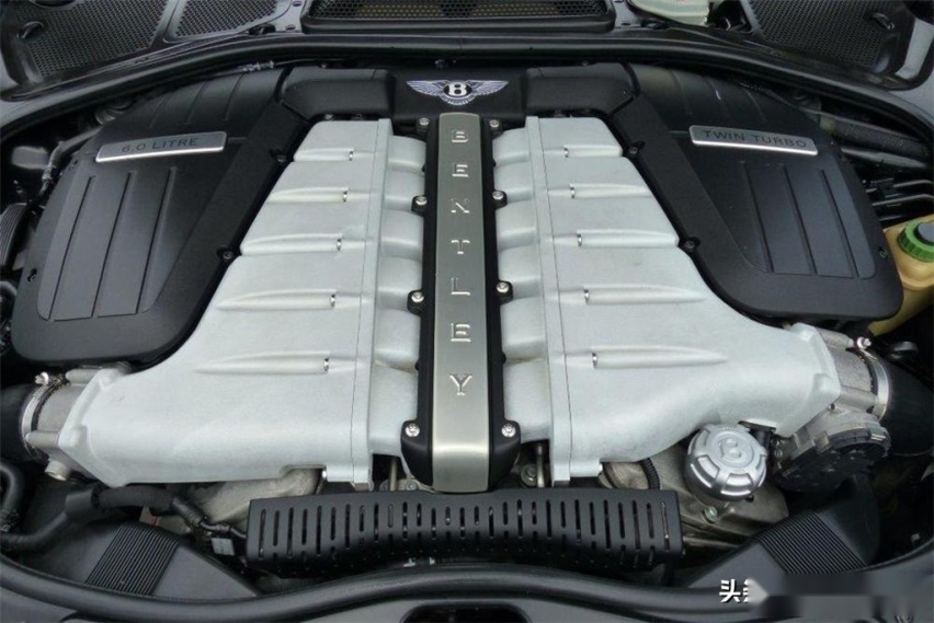

另外发动机和变速箱纵置使车身左右重量分配也更加均匀,特别是使用了V型发动机的车,由于发动机左右重量均等,左右平衡更好。这样汽车前后左右配重更加均匀,汽车的行驶稳定性、舒适性、动态响应都可以提高。要知道有些后驱豪车坐起来舒服可不光是悬挂的功劳,车身重量分配也在无形间起着作用。
