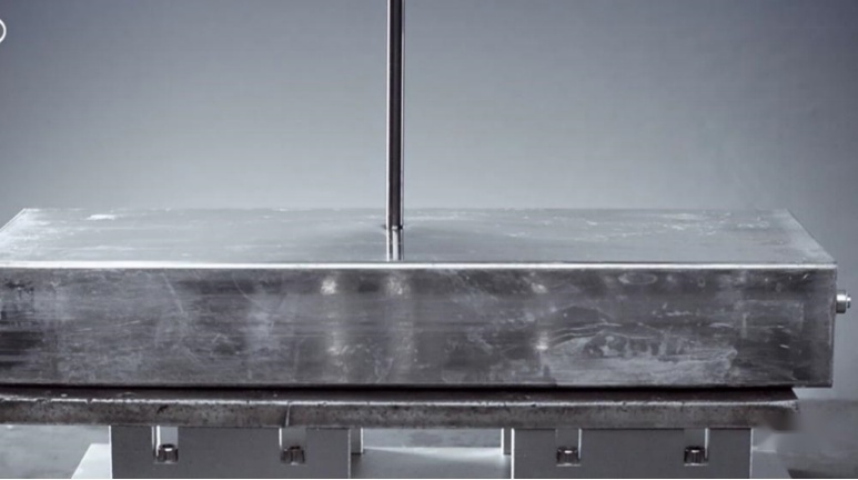

其实,从去年行业内掀起的“针刺风”即可看出,目前各个企业都试图以电池安全的角度来证明整车安全。
整个行业的新营销手段已经对消费者造成认知误区:电池安全等于整车安全,只要其搭载的动力电池能针刺后不起火,能顺利通过电池安全试验的“珠峰”,就代表整车安全。
电池安全是新能源汽车安全最大的一部分,这是事实没错,但电池安全并不等于整车安全,那些搭载已经通过针刺试验电池的新能源汽车,依然出现过碰撞后起火的情况。

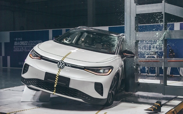

毫无疑问,碰撞安全试验是整车级试验中最能模拟新能源汽车在实际场景的安全性能的一种,它既能充分验证动力电池在极端碰撞后的安全表现,也能充分体现该车型对车内乘员安全的防护能力。

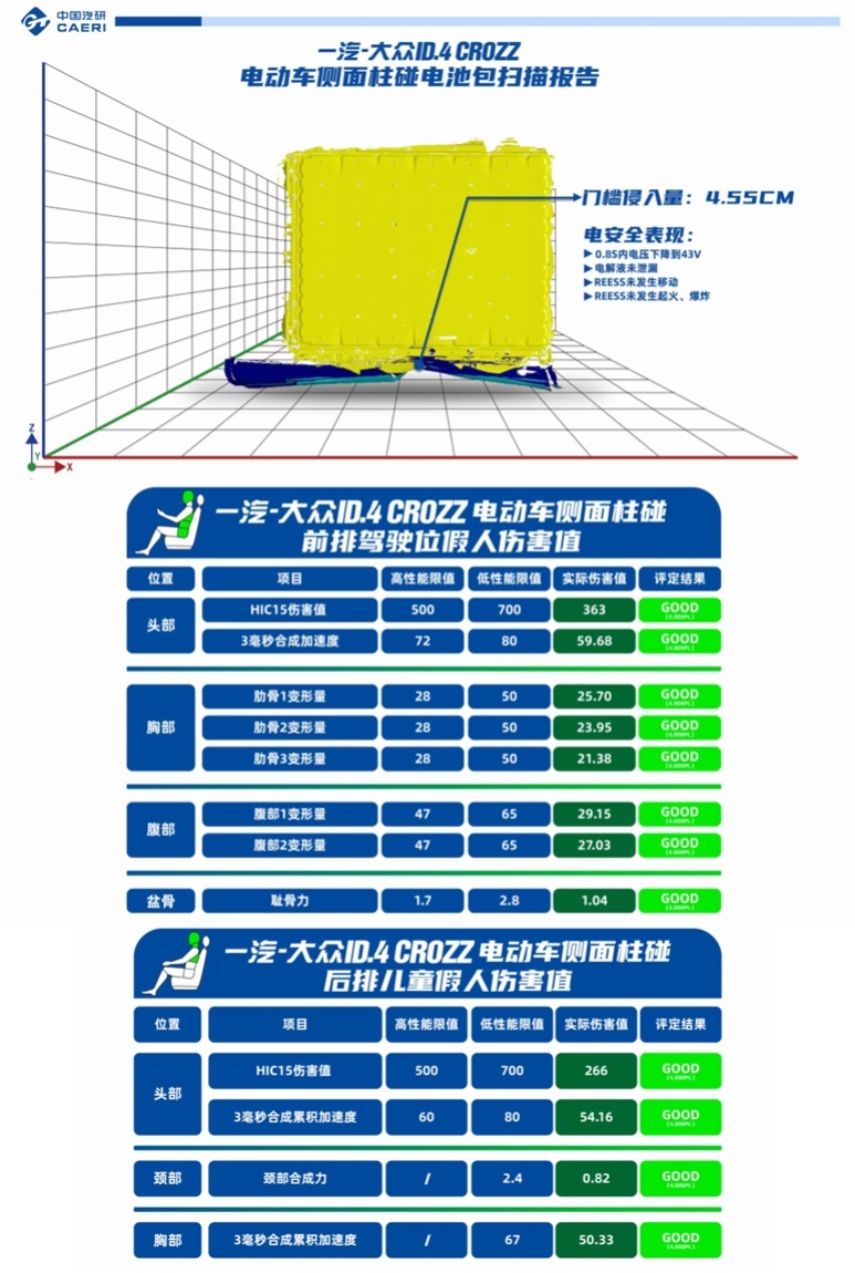

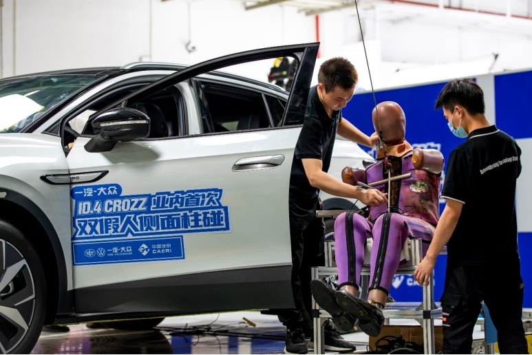

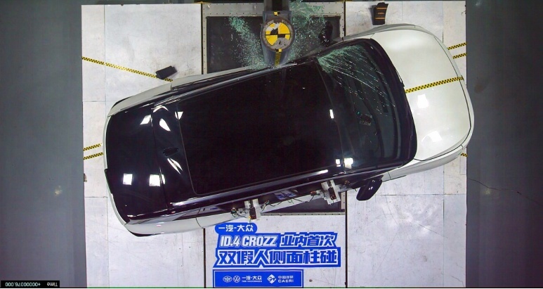

10月10日,一汽-大众ID.4 CROZZ在通用技术中国汽研完成了业内首次新能源双假人侧面柱碰试验。
基于Euro-NCAP试验规程,试验车辆纵向中心线之间形成75° ± 3°的碰撞角,以32km/h的速度侧面撞击固定桩。
另外,相比Euro-NCAP侧面柱碰规程,本次试验还要额外增加难度——增加后排假人伤害值考察(Euro-NCAP仅考察前排假人伤害值)。最终,通过车辆变形情况、假人伤害表现以及电池情况,验证整车、电池包的安全性能。
试验结果显示:一汽-大众ID.4 CROZZ车身入侵量约18.5CM、门槛侵入量4.55CM、0.8s内电压下降到43V(国标要求碰撞后5S-60S之间下降到60V)、试验绝缘电阻达到4437Ω/V(国标要求100Ω/V)、REESS未发生移动/起火/爆炸、前后排假人伤害值优于优秀限值,顺利通过此次测试。
目前,别说新能源双假人侧面柱碰测试,就连侧面柱碰在国内都尚未正式引入,因此一汽-大众ID.4 CROZZ能以优异的成绩通过此次测试,也侧面印证了其车型在开发之初就定下了极高的标准。
