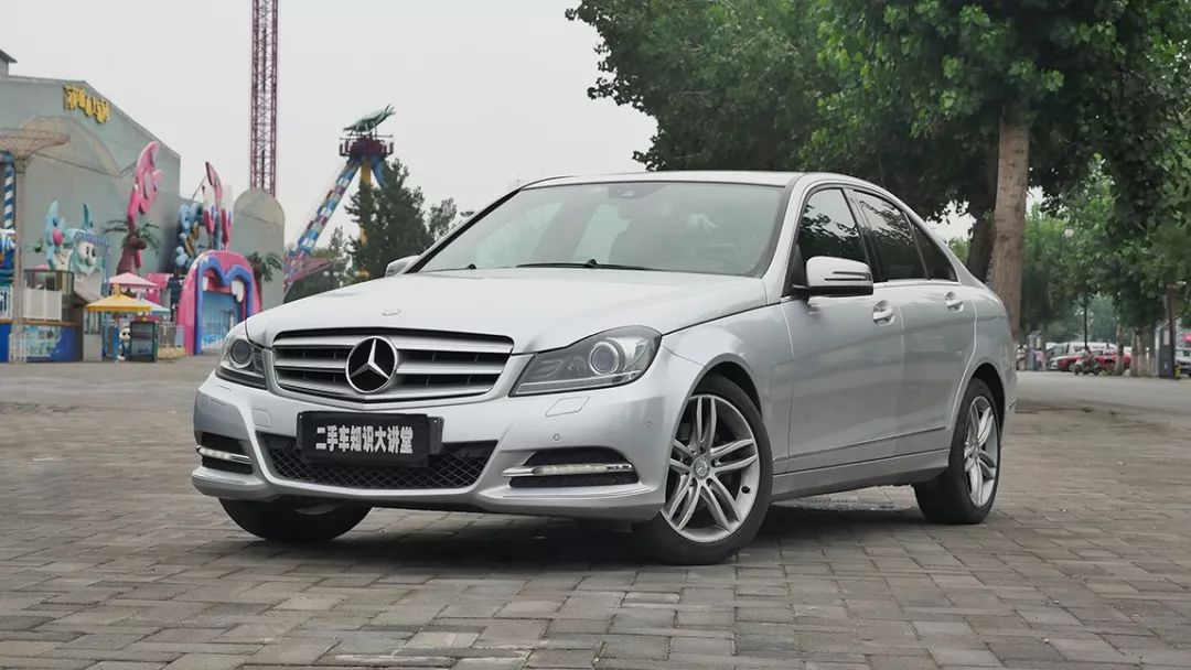

我们这台C300,2012年上牌,到现在才跑了6.9万公里,而且维修保养记录很完整,甚至从B柱上贴的4S店保养提示就可以看出来。
虽然B柱上有纸质保养记录贴条,但我想看更齐全的全程记录。
不过因为奔驰系统封闭,我们只能特意花钱去奔驰4S查。看完了记录,除了一个更换挡风玻璃跟钣金喷漆,其他大事儿倒是没有,跟我们鉴定结果也差不多。
这样的车况在二手市场上还是很受欢迎的。尤其对于那些喜欢大排量自然吸气的人来说,这样3.0L排量自然吸气的六缸中型车选择实在不多。
机盖、悬架塔顶螺丝全部原装,没有拆卸痕迹。
左右翼子板螺丝也都原装,没有拆卸痕迹。
前头俩大灯,无论新旧还是日期,都能对得上,也都是原厂货。车况大体还算说得过去,但也有一些问题存在。

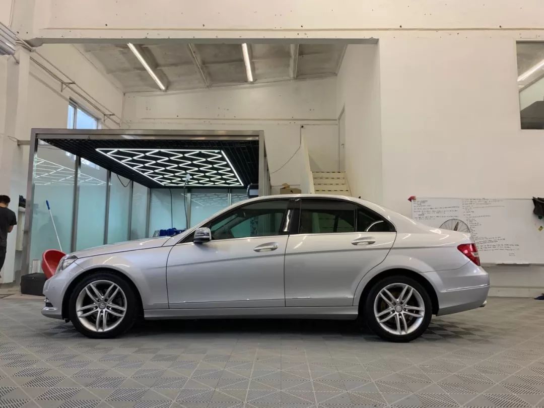

最明显的问题,是车身覆盖件局部有色差。
我不知道别人能不能一眼看出来,反正出于职业习惯,这种色差我是一眼就看得特别清楚。
银色车身耐脏,但特别不耐色差,只要喷了,就难免会有色差,只分轻微和明显而已。再好的技师也避免不了。

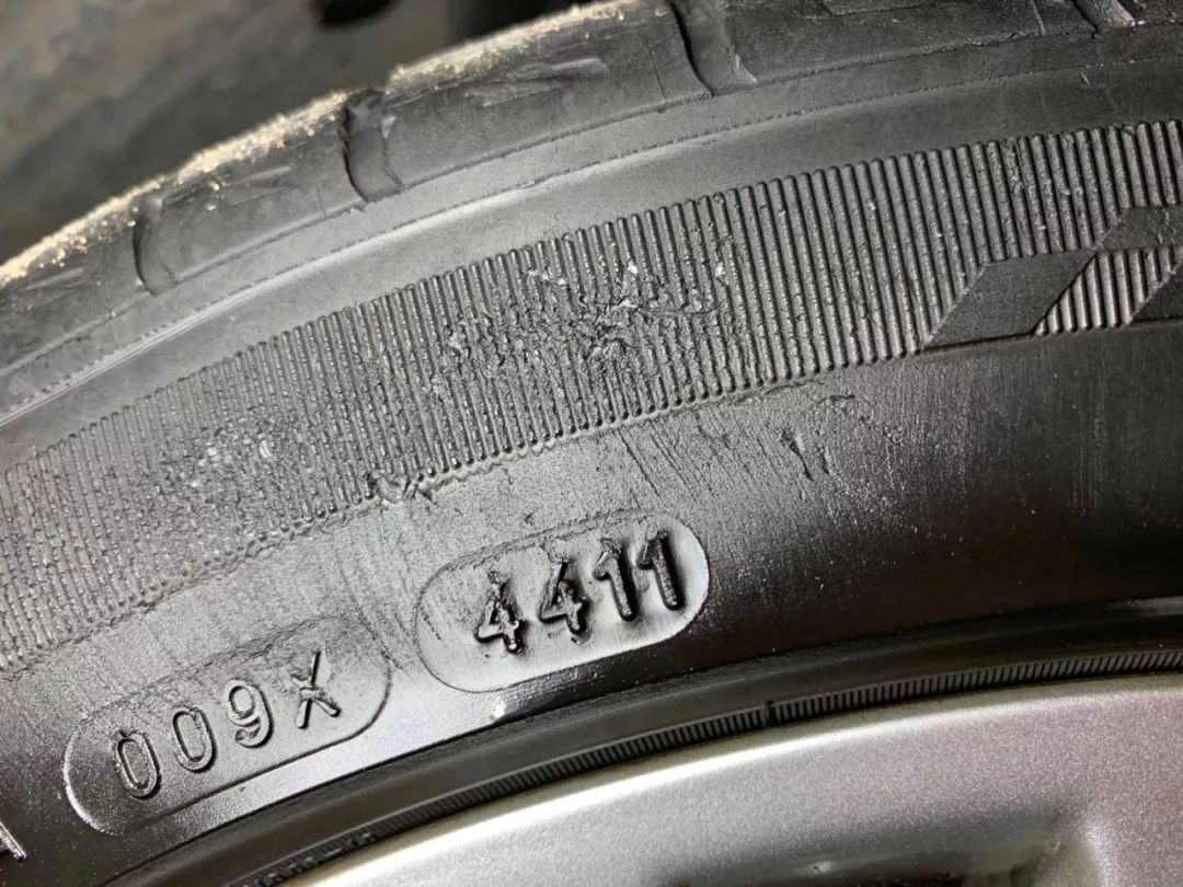

第二个问题,是轮胎也到了该换的年限了。
现在是19年,而这个轮胎是11年的原厂胎,整整八年过去了,原车主轮胎都没换,心也是够大的。
侧面都已经开始有了小裂纹了,这种轮胎城区跑跑还凑合,上高速长途驾驶,风险就很大了,必须及时更换了。

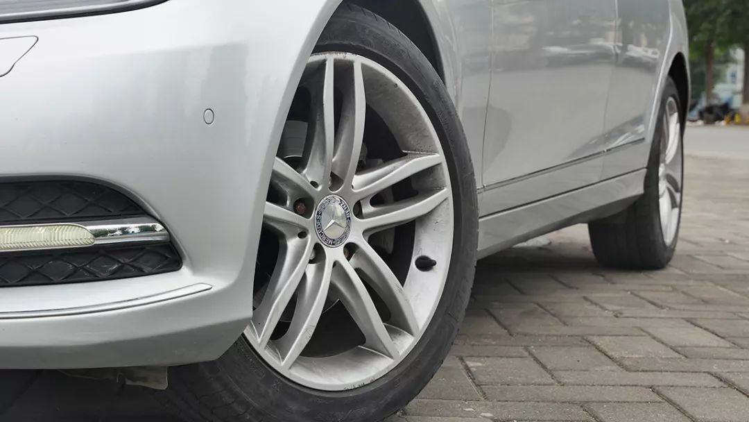

其实从刹车盘状况也能看出大概,边缘沟槽很浅,能看出来使用痕迹很少。刹车片依然很厚,要么是新换不久,要么换了之后没怎么跑过。

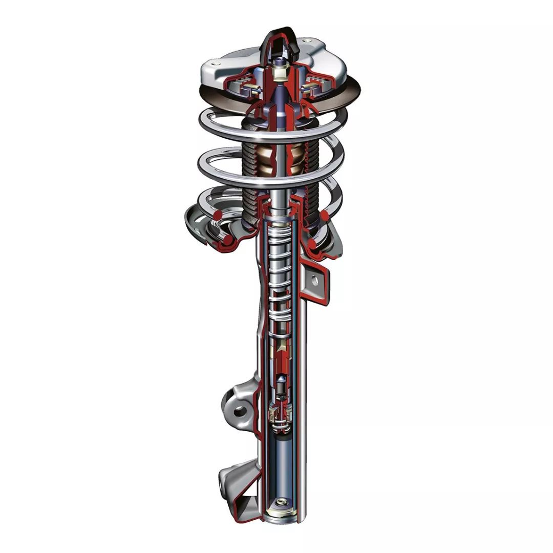

很多网站上写着这一款C300有可变悬架,但是我在车里怎么也没找到调节悬架的地方。后来我上网查了一下才发现,原来这是奔驰的“Agility control”技术,它在避震筒内增加了一个阀体,在频繁的小幅震动时让避震油流动得更顺畅,阻尼也就偏软。这是一种纯机械的可变悬架。
虽然有这个可变悬架的加持,但是这台车给我的感觉还是有点偏硬,不够舒适。开车时我都觉得颠,坐在后排就会感觉更颠。
