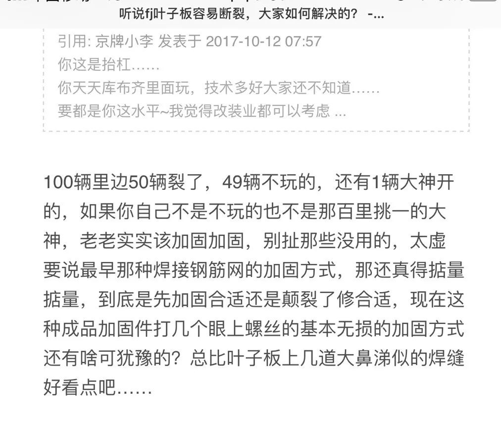

说到这里要聊一下07-10年的FJ存在的一个通病,就是叶子板梁容易断裂。
经常越野的车主大概率能遇到,原厂做工实在单薄,而且在预制沟槽处容易出现应力集中的现象。而且右侧断裂的概率以及断裂之后的严重程度往往大于左侧,因为右侧叶子板梁比左侧多承受一个30斤左右的电瓶重量。
长此以往的颠颠簸簸,各种越野路况,飞坡,冲沙,导致了此现象的发生。越野E族里有位大神对于这个问题发表了如下的看法:
这是车友遇到的开裂之后的惨状,叶子板梁受损是不可逆的,就算后续通过焊接补强加固,也是为时已晚,无论是对强度以及将来二手车保值率来说,都会有很大的影响。
10款之后的新款车型,厂家做了改进,强度有所提高,但是还是有可能会出现这种情况,于是很多车友,哪怕是刚提了新车,也会第一时间送去改装店,进行加强。

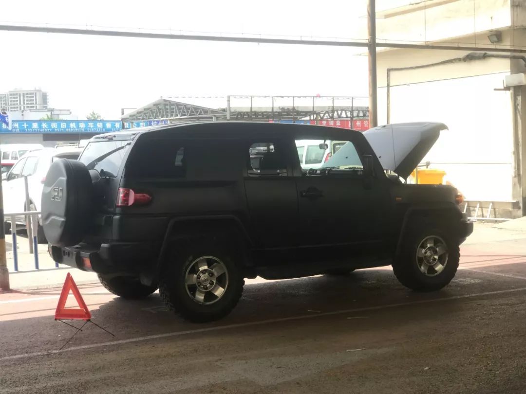

时间过了半个月,有个朋友在杭州,跟我报了一台车,08年上牌,8.8万公里,零过户,原车红色,贴膜改了黑色,价格跟蓝色的那台基本持平。于是订票出发,看看车再说,大不了车不好的话,就当是自费旅游一趟。
到了杭州,跟朋友在卖家家门口碰面,卖家住在西湖边的一个部队大院,跟老哥聊了几句才知道,这台车是他买给老婆开的,所以当时遂她的愿,选了一个不太常见的红色,后来老婆开了几年,腻了,就把车丢回给老公,老哥觉得一个男人开红色比较不合适,于是全车贴膜,改了黑色。
见到这台车,第一件事就是先打开机盖,看叶子板梁的状态,幸运的是,这台是我见过众多FJ之中,第一台在未经过任何加固措施的前提下,叶子板梁完好无损的。
这也侧面印证了卖家的话:“这车都是城区跑,我没有越野的爱好,工作太忙,也没有时间。”

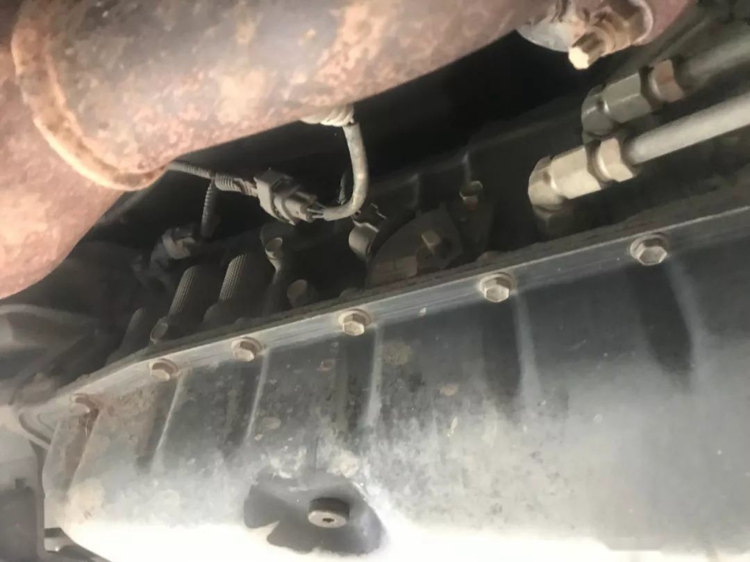

检测完外观内饰之后,直接和卖家老哥开车去附近的修理店上架检查,整个底盘没有任何拆卸、改装、托底、变形痕迹,所有部件全部原厂,发动机变速箱无油液渗漏。

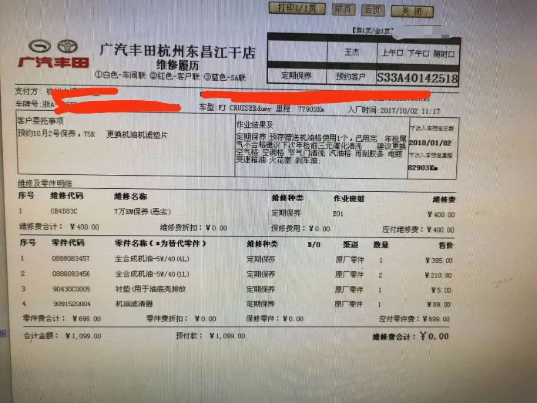

再去到广丰的4S店,查询该车的维修保养记录,因为进口丰田的系统维护了,通过网上查询不到,只能去店里。
保养也都是按时按量,公里数真实,没说的,给卖家老哥付清车款,让朋友帮我联系了过户代办,直接提档走人。
车子上好牌照回到店里,立刻本着近水楼台先得月的原则,劳烦店里师傅做了全套的大保健,包括机油三滤、汽油滤芯、变速箱油、差速器油、助力油、刹车油、防冻液、火花塞、节气门清洗,最重要的还是叶子板加强。

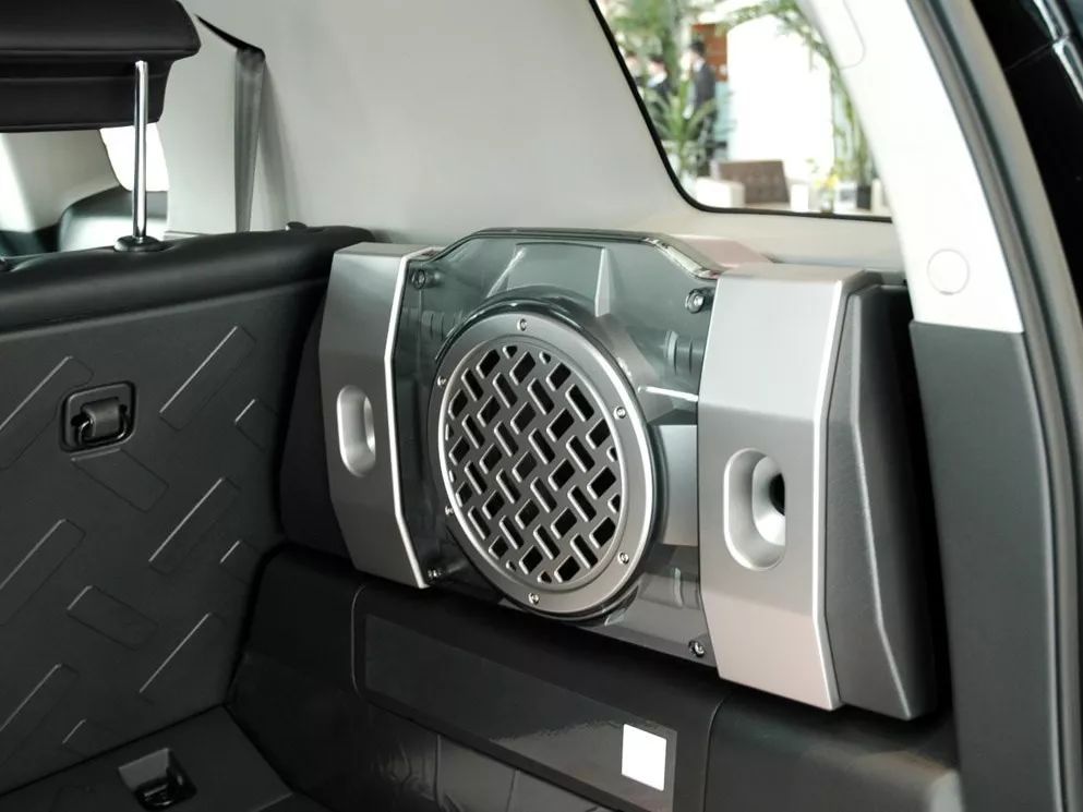

后备箱侧面还有低音炮,据说是JBL的,全车共9喇叭。
坊间丰田车友戏称JBL音响,都说是“那啥乐”,这是属于丰田车友之间的暗号,大家相视一笑,心照不宣,一切尽在不言中。
