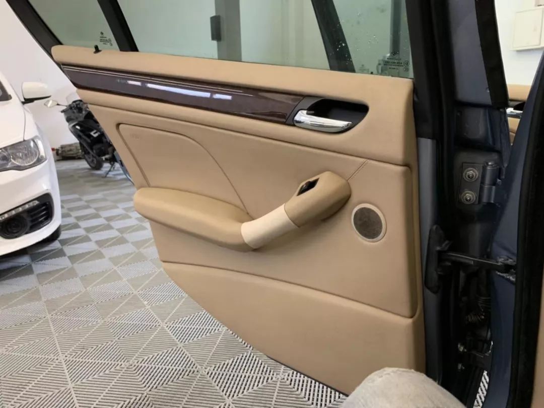

E46门把手特容易包浆,时间长了就会变得黏黏糊糊,特别粘手,并且据说E46的门把手还不能单独更换,要换必须一整块换。
宝马显然也是意识到了这个问题,后期的E90跟F30就改进了。门把手时间长了,照样粘手,但可以单独更换了。
以上言论绝非我胡编乱造,玩过E46的人就明白了。
我朋友的一台E46,门把手也是包裹得严严实实,说明这个事儿,在E46的圈子里,几乎就是个常识。
