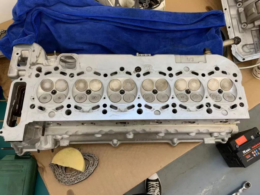

后来我痛定思痛,决定彻底推倒重来,把发动机完全打散,一点点洗干净,更换所有需要更换的部件,然后轻微小改一番,让这车昔日老车,重现巅峰状况。
这次整备,细致到什么程度呢?
机舱彻底拆空,连转向机、元宝梁都拆下来一点点洗干净,再装回。
发动机彻底打散,定制新的活塞环、气门重新研磨,各类易损件、橡胶件、车身附件全都一次性定了新的配件,一点点把所有毛病都细致找了出来,解决掉,再把所有部件洗得锃光瓦亮,洗出了这发动机里深藏多年的所有油泥,再重新按照标准扭矩装配好。
因为图片太多,就不一一放上去了。
刚开始弄干净的时候,成色是这样子的。对比之前仿佛在酱汤里浸泡过的成色来说,洗干净之后的样子简直太清爽了。
发动机变速箱弄好之后,成色看着就相当喜人,那时候天天等得抓耳挠腮,恨不能马上开上。
更换了全新的火花塞,E46原装的火花塞是多极火花塞,一个火花塞上有4个电极,这个电极坏了,那个还能接着用,能有效延长使用寿命。
但它除了这个优点之外,其他几乎一无是处。现在的汽车,基本已经淘汰这种多极火花塞,所以这种配件也不是太好找。
原车的硅油风扇,也被我彻底淘汰,更换了全新的电子风扇,顺便一并更换了全新的节温器。
高温是E46从娘胎里就带出来的毛病,原车的硅油风扇,不仅散热效果一般,且比较吃马力,加上节温器也爱坏,所以十台E46九台高温。
所以懂车的老鸟,入手E46要干的第一件事儿,就是要把硅油风扇改成电子风扇。
Vanos橡胶圈也是E46身上必坏的部件,具体原因我会留在下期节目中详细解说。
总之这玩意儿,年头上来就会变硬变脆,手指轻轻一碰就能断成好几截,完全不再具备效果,所以也是必换项目之一。
另外我还更换了全新的气门室盖,因为原车那个开裂了,E46的配件相对比较难找,价格也不是太便宜,不过我已经说过了,这车我会不计成本去弄,因此再难也要弄到手。
反正折腾这么久,我都已经不忍去计算成本,我怕我知道得越详细,我的心会越痛。总之随便想想,大概都花了十几万不止了。
