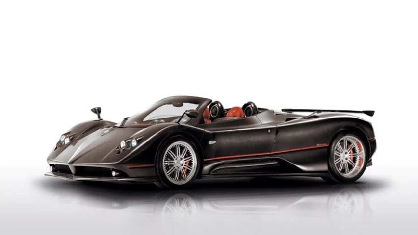

据我所知,以前帕加尼出过一款纯碳纤维车身的Zonda,好像是叫Zonda F。这台车敞篷款要比硬顶款轻,因为碳纤维的强度太好了,即使敞篷也完全不需要加固。当然价格也就不用想了,这玩意你出生买不起,这辈子也很难买得起了。
当你车身刚性增加,也等于车子的安全性增加了。而且增加车身刚性还有很多的好处,比如可以提升车子的操控性,悬架调起来更简单,甚至还能让你去掉一些悬架零件从而减轻簧下质量。
