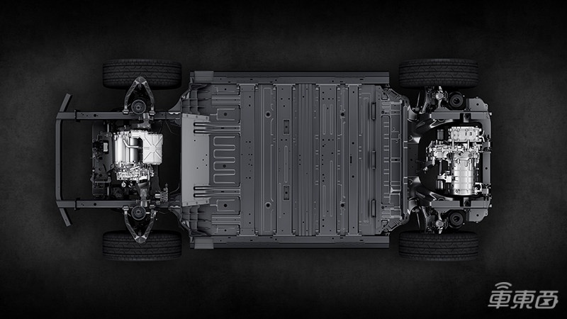

电动汽车的核心部件是电池和电机,但想让续航更远,电机传动效率更高,就要做好电池管理和电机控制,而做管理和控制的基础就是对电芯状态和电机转子相对位置进行感知。
三方布局抢占智能汽车时代机遇!ADI再提速
▲电驱动系统是电动汽车的核心

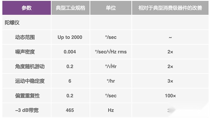

我们在基于MEMS技术的IMU领域有丰富经验,出厂前会专门对加速度计和陀螺仪进行校准,使其实现90度的正交,进而保证测量精度。陈晟解释道。
与此同时,ADI成立几十年以来,核心市场一直都是工业领域,其生产的许多芯片和微控制器,都可满足工业领域对温度、震动适应性,以及耐久等性能的要求。通过这些经验,其造出的IMU产品也同样满足工业需求。
通过ADI方面公布的参数可以发现,其IMU中的陀螺仪的噪声密度、角度随机游动性能,都是消费级IMU的两倍。而加速度计的噪声密度、速度随机游动等性能,更是消费级IMU10——可见其技术实力之强。
ADIIMU陀螺仪关键参数

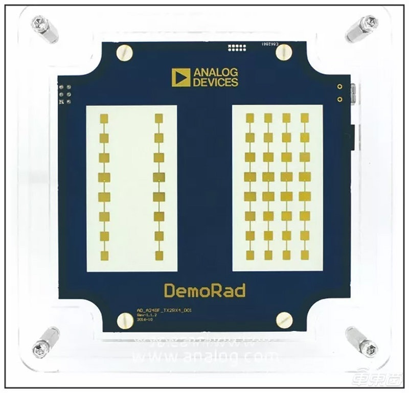

基于其模拟芯片上的技术积累,ADI十几年前就涉足了毫米波雷达领域,推出了雷达的核心器件——射频芯片。
据车东西了解,ADI24GHz毫米波雷达方案,已经通过国内的Tier1企业华域汽车实现量产,并搭载在上汽荣威的王牌电动车Marvel X上,用于提供盲区监测、并线辅助等功能。
陈晟向车东西透露,ADI现在正在加速研发主流的77GHz毫米波雷达芯片。其77GHz射频芯片将采用28纳米的CMOS方案制造,并将模数转换器等关键辅助芯片与射频芯片整合在一起,进一步降低毫米波雷达的设计难度和体积。

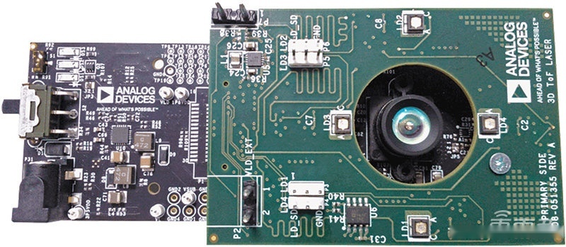

除了音、视频总线,ADI还为日益在车内普及的手势识别、人脸识别技术提供了底层硬件。
想要实现手势识别/人脸识别,有结构光、特征点、3D ToF等技术路径,后者的工作距离最远,且不易受强光照等环境因素影响,是上车的较好选择。
针对3D ToF技术,ADI提供CCD信号处理器以及CCD电源等多个芯片,可用于激光发射、信号处理等关键环节,进而让车企或Tier1可以在此基础上研发出表现优异的3D ToF系统。
ADI3D ToF开发套装
值得一提的是,ADICCD信号处理器可直接对激光信号进行处理,无需额外的后端处理器,支持多个3D ToF系统在同一环境无干扰部署,且可在强光照等条件下工作,非常适合车内场景。
