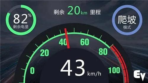

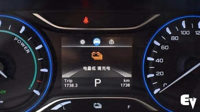

相信开过电动车的朋友都注意到了这样一个现象,当车子起步或者急加速时,车辆仪表盘电量显示会跌得比较快,待驾驶平稳后电量显示又会趋于平缓,甚至归位。这种现象对于正常开车倒不会有什么影响,但却会干扰很多用户对于剩余电量和续航里程的判断。甚至有时剩余电量只有在车跑不动的时候,我们才能知道电池的确切状态,嗯,这回真没电了......

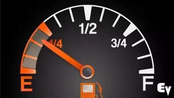

传统车通过油位传感器能够较为精确的估计汽油油面高度,估算出剩余油量。因为传统车的油位传感器检测的是汽油的物理油面高度,从而能够保证相当高的精度。

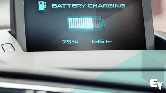

而电动汽车电池内的电荷量则是一种较为抽象的数据,电量的显示和计算是通过SOC估计方法来进行预测和计算的,对于这种SOC的计算会涉及的因素有很多的方面,想要精确反应电池的剩余电量并非那么简单。
一方面电动汽车在行驶的时候,所产生的功率在不同道路工况下有着很大的差异,比如爬坡加速等大功率放电的情况,同时还需要适应一些小功率放电,例如平稳慢速行驶。除此之外,发电机每一秒钟输出的电量也会有很大的差别。再加上电动汽车在使用过程中产生摩擦等消耗能量的因素比较多,所以使得电量的消耗与估算变得异常困难。

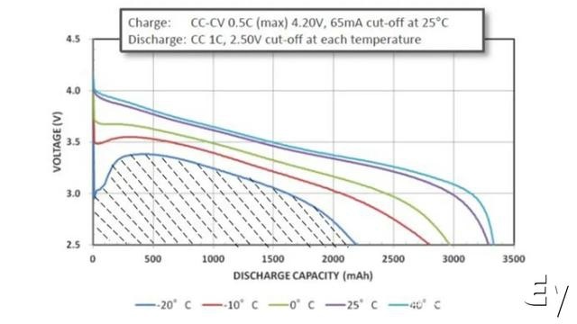

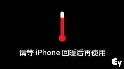

再比如电动汽车的使用环境比手机要恶劣,低温、高温、潮湿等都会影响电量估算的难度。即使是手机或ipad的电池,在低温下放置一段时间再使用,其电量估计也会有问题。而本身与燃油汽车不同的是,电动汽车的使用环境就会对剩余电量的实际续航里程产生巨大影响。
薛定谔的电动汽车?剩余电量为什么不能精准显示?

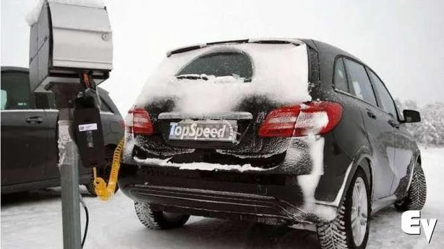

最具有代表性的例子就是东北地区,由于天气寒冷的原因,纯电动汽车的实际续航里程就会大大缩短,而且掉电速度也非常快。即便是仪表盘剩余电量显示为100%,但其实能够驾驶的距离也会大打折扣。

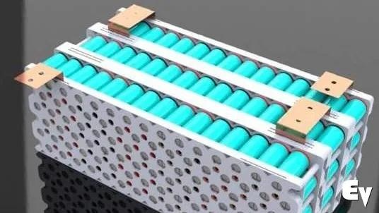

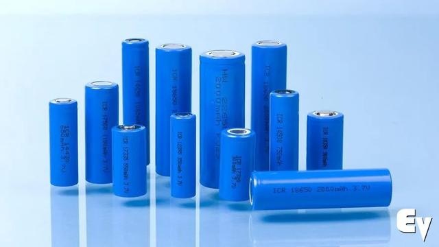

另外,日常生活中我们使用最多的手机和电脑,这些电器一般采用的都是单体电池,单体电池的能量估计比较简单,因此可以精确地显示出剩余电量。而电动汽车为了满足大功率的用电需要,采用的都是电池组,电池组的电量估计就变得困难许多了。除了单体电池的充放电之外,各个电池相互之间的影响也是需要考虑在内的。

为什么会出现这种情况?是因为新电池和旧电池,或者是不同温度下的电池,同一电压对应的剩余电量会有差异。如果是行驶中的汽车,电池的电流和实际温度都会影响电量的判断。所以一般在停下车一段时间后再读取电量,反而会增加电量估算的准确性。
电池组不同温度放电曲线
综上,引起电动汽车电量估算出现偏差的因素实在太多了,种种原因相加,无疑会导致动力电池的电量估计难度大。即便厂商在设计时已经加入了很多的校准系数,比如开路电压法、安时积分法、卡尔曼滤波算法等等,甚至将开路电压法与安时积分法结合起来,以求得到“最精确”的电量估计,但也常常会犯错。根本原因就是电池本身多变的性质实在难以捉摸,就算用不同的方法去修正剩余电量监测,但它也只是起到修正,绝非准确。
