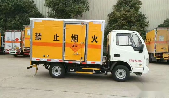

其实跑偏是汽车行驶中比较常见的现象,但是先要确定您的危险品运输车是否真的存在跑偏的问题。通常,有些车主在行驶的过程中松开方向盘,这时候车辆往一侧微偏,就认为是车辆跑偏,其实这是错误的认知。在大多数情况下,跑偏通过做四轮定位可以解决,但如果做四轮定位仍不能解决,这一定是其他原因导致。
1.轮胎
左右轮胎不同,轮胎的品牌型号不同,花纹的深浅会不一样,也会造成车辆跑偏。轮胎气压不同,两侧轮胎的气压不同也会使车辆跑偏。危司机建议您日常加气时参考车辆标准胎压。前轮胎外倾角度不同,如果轮胎没有以上问题的话,建议去做四轮定位,车辆跑偏很可能是由于两侧前轮外倾角度不同所导致的。
2.方向盘
如果方向盘向左或向右打轮的时候不偏,而不打方向的时候感觉车辆跑偏,那么可以判定为方向盘不正。
3.减震器
前减震器弹簧变形导致两侧缓冲不同,是否变形可以通过按压的方式来比较判断。前减震器失效会造成车辆两边的悬挂高低不同,导致跑偏。此种问题可以通过专用测试仪来检验,直接拆卸也可以判断此类问题。
4.轮子的制动器回位不良
一侧车轮比另一侧车轮施加过多的制动,车辆一定会跑偏。检查两侧轮毂的温度可以判断制动器是否正常。
5.车架变形
车架变形也是可能导致跑偏的原因之一,可以通过卷尺来测量两侧轴距。
6.车辆底盘存在间隙
汽车的底盘会随着时间慢慢磨损,车辆的使用时间越长,底盘磨损越严重。有时底盘磨损程度过于严重就会出现不正常间隙,导致车辆在行驶时出现跑偏的现象。
车辆在行驶中,轮胎在汽车负荷和路面反作用力的作用下,会产生各种各样的磨损,其中,有—部分磨损是非正常的,是由于车辆性能上的缺陷而引起的,需要车主引起重视,及时排除故障隐患,避免造成意外。危司机小编在这提醒驾驶员定期检查危险品运输车,做到安全出行。
