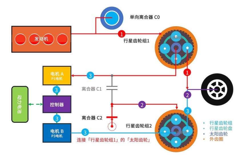

在上一期分析「增程式电动汽车」的来源及技术原理的过程中,介绍了「通用VOLTEC混动系统」(第二代)的基本工作原理,其中有一种叫「高增程模式」,在该模式下,「发动机」发出「功率」的流向十分的复杂:
混动百科 | 原来丰田THS混动系统并不复杂!30张图看懂「功率分流」
通用VOLTEC混动系统(第二代)中变速器高增程模式功率流分析
机械功率流:「发动机」的功率通过「行星齿轮组1」的「行星齿轮盘」,传动到达「输出轴」(上图 ①流向);「发动机」的功率通过「行星齿轮组1」的「太阳齿轮」到达「行        星齿轮组2」的「外齿圈」再通过「行星齿轮组2」的「行星齿轮盘」汇总到「输出轴」(上图  ②流向);
电功率流:「发动机」的功率通过「电机A」发出的电能输送给「电池」或「电机B」,得到电能的「电机B」产生的驱动力矩,通过「行星齿轮组2」的「行星齿轮盘」传送给「输出轴」(上图 ③流向);当然,「发动机」的功率还可以通过「行星齿轮组1」的「太阳齿轮」到达「行星齿轮组2」的「外齿圈」对「电机B」进行功率调节。

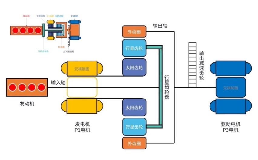

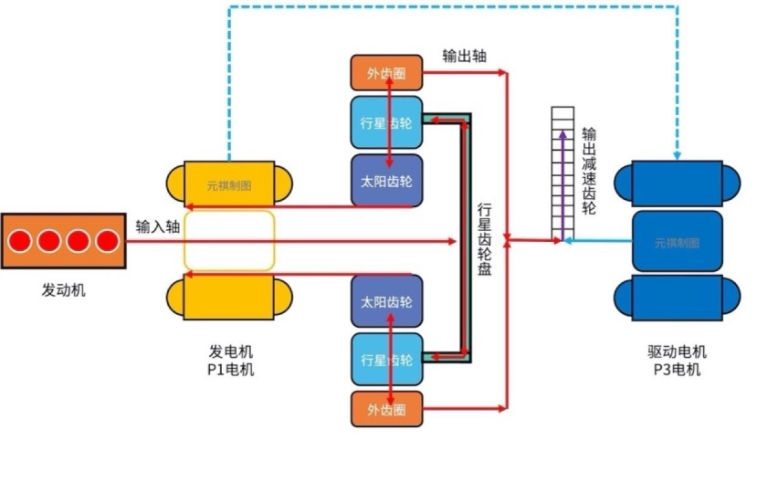

「输入式功率分流」:丰田THS混动系统
混动百科 | 原来丰田THS混动系统并不复杂!30张图看懂「功率分流」丰田E-CVT变速器(第一代)结构示意图

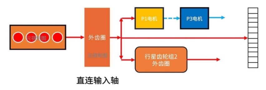

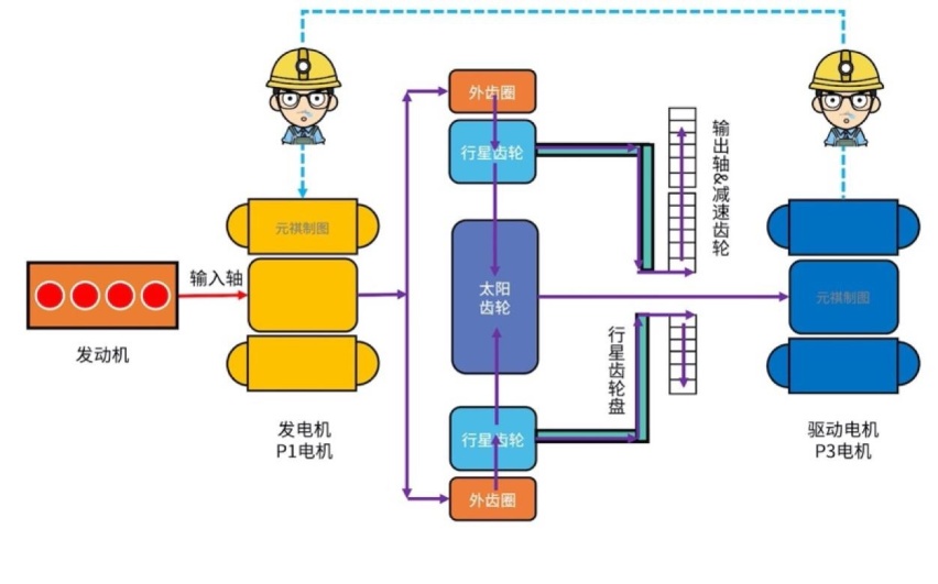

「丰田THS混动系统」作为最早的一批量产「功率分流」的混动系统,通过其独有专利的「E-CVT变速器」将「功率分流」这一混动派系彻底带火了。而其「功率分流」的逻辑也相对比较简单。比如在搭载「E-CVT变速器」的车辆行驶时,「发动机」所发出的「功率」在「行星齿轮盘」上会被一分为二:
一股「功率流」通过「行星齿轮盘」到「行星齿轮」到「外齿圈」,向着「输出轴」流去;

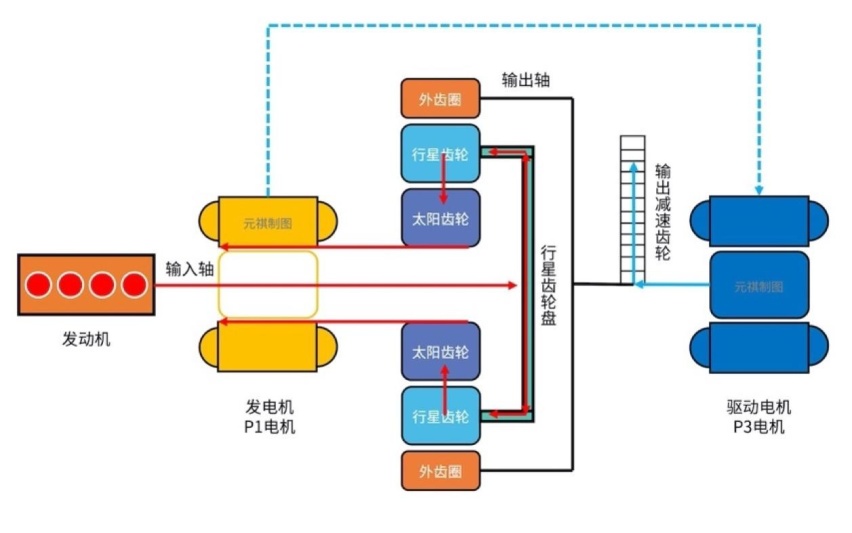

一股「功率流」则通过「行星齿轮盘」到「太阳齿轮」带动「P1电机」进行发电,电能传输到「P3电机」上进行「机械能」的转换,最终也汇合到「输出轴」。
所以其分流原理是:「发动机」的「功率」在输入端的「行星齿轮」上就被分为两个部分,这种「功率」在「输入轴」(或输入端)被分流系统被称为「输入式功率分流」。而其特点是:
1. 「发动机」及「发电机」连接到「行星齿轮组」的两根不同的轴上;
2. 「行星齿轮组」的「外齿圈」与「输出轴」相连;
3. 「P3电机」与「变速器」的输出端直接相连。

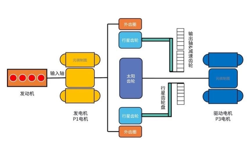

故此,通用汽车为了绕过丰田的专利,同样研发出了一套基于一排「行星齿轮组」的「混动变速器」,该「变速器」内部代号为4ET50,也就是第一代「通用VOLTEC混动系统」(powertrain混动系统)。
通用4ET50混动变速器(2010)示意图

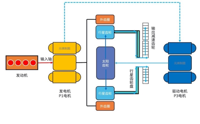

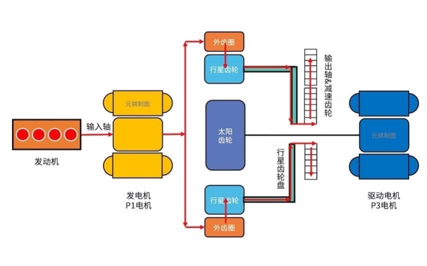

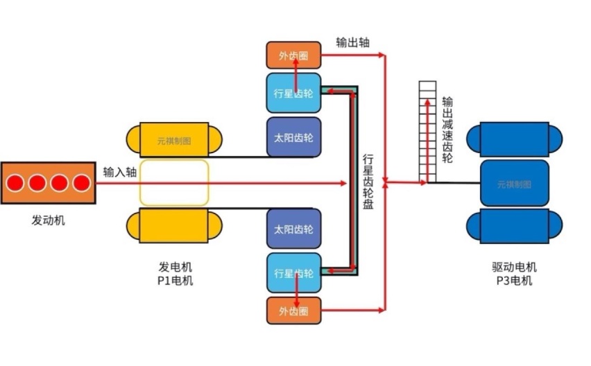

与丰田的「E-CVT变速器」相似,同样一排「行星齿轮组」、两个「电机」,不过在连接上有了一些不同,首先「发动机」与「P1电机」直接相连,「输出轴」接在了「行星齿轮盘」,「P3电机」与「太阳齿轮」连接,接下来让我们看看它的分流与丰田的「E-CVT变速器」有何不同。
第一股「发动机」产生的「功率」通过「P1电机」调整从「外齿圈」进入「行星齿轮」,通过「行星齿轮盘」(「输出轴」)流出「变速器」;
第二股「发动机」产生的「功率」带动「P1电机」产生「电功率」传递至「P3电机」,然后通过「太阳齿轮」传递给「行星齿轮盘」(「输出轴」)流出「变速器」。
汇总其分流原理则是,「发动机」和「电机」的两部分「功率」在到输出端的「行星齿轮盘」(「输出轴」)汇合,这种将「功率」在「输出轴」合流系统被称为「输出式功率分流」。其特点是:
1. 「发动机」与「P1电机」刚性连接,且作为「增程器」与「行星齿轮组」的一根轴刚性连接;
2. 「行星齿轮组」的第二根轴连接着「P3电机」;
3. 「行星齿轮组」的第三根轴作为「输出轴」。

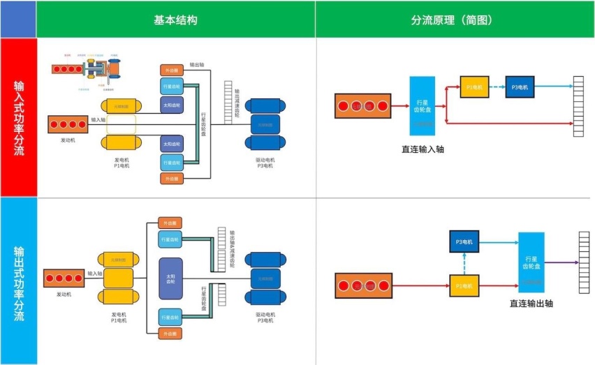

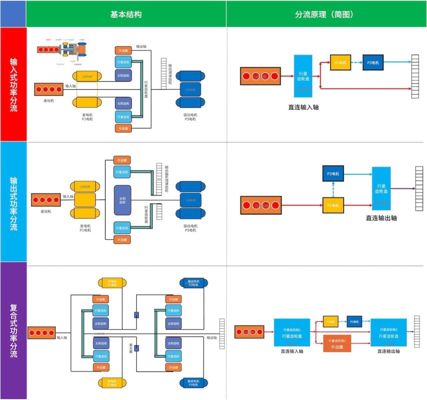

4. 「输入式」与「输出式」功率分流的区别
输入式与输出式功率分流的区别
通过对比图大家就会发现,两种「功率分流」虽然在基本结构和基本组件非常相似,但最大的区别就是「发动机」以及「电机」连接「行星齿轮组」的逻辑,「输入式」的逻辑是将「发动机」的「功率」在进入「变速器」后就进行分流,而「输出式」的逻辑则是将分散在「变速器」内部的「功率」最后进行合流。
输出式功率分流会遇到的尴尬
不过相比「输入式」,「输出式」分流逻辑上有着一种比较尴尬的情况,那便是在汽车低速行驶时,由于「发动机」与「P1电机」刚性连接,所以此时「P1电机」在某种意义上正在驱动汽车,而「P3电机」被带着转动产生「电功率」方向回到了「P1电机」所在的「输入轴」,于是问题就发生了,这股「电功率」所要转换的「机械功率」与原本「P1电机」产生的「机械功率」并不同向,也就是说由「P3电机」产生的「电功率」是一股「无功功率」。简单来说就是「P1电机」与「P3电机」叫上劲儿了。

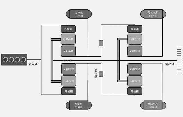

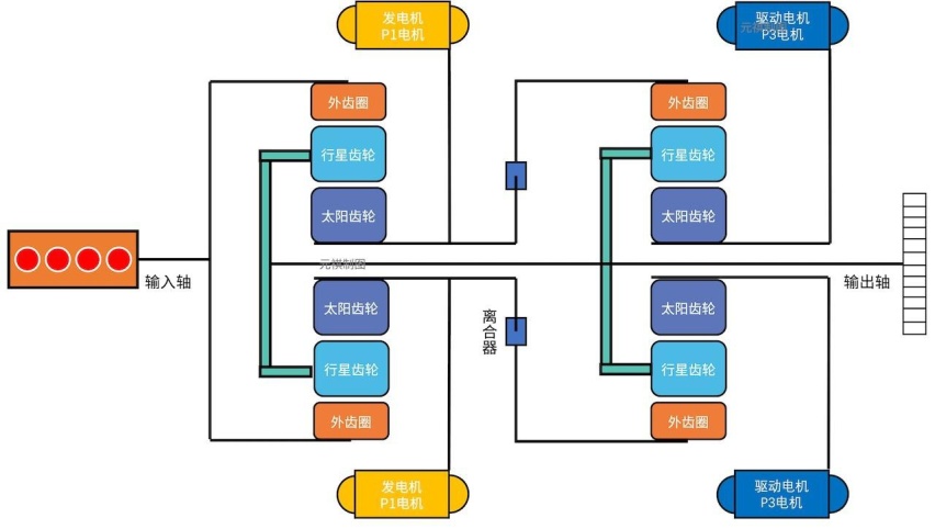

「复合式功率分流」:「通用VOLTEC混动系统」(第二代)
内部代号5ET50的混动变速器简化示意图

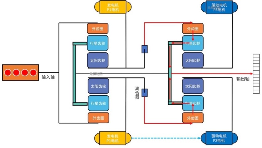

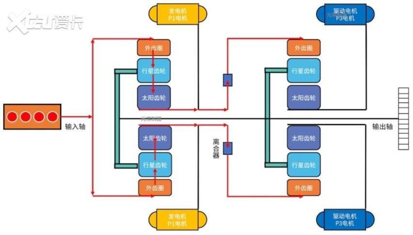

了当我们省去「单向离合器」和「C1离合器」后,来分析一下通用这款「混动变速器」的分流原理,我们把关注点放在两组「行星齿轮组」上。

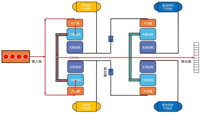

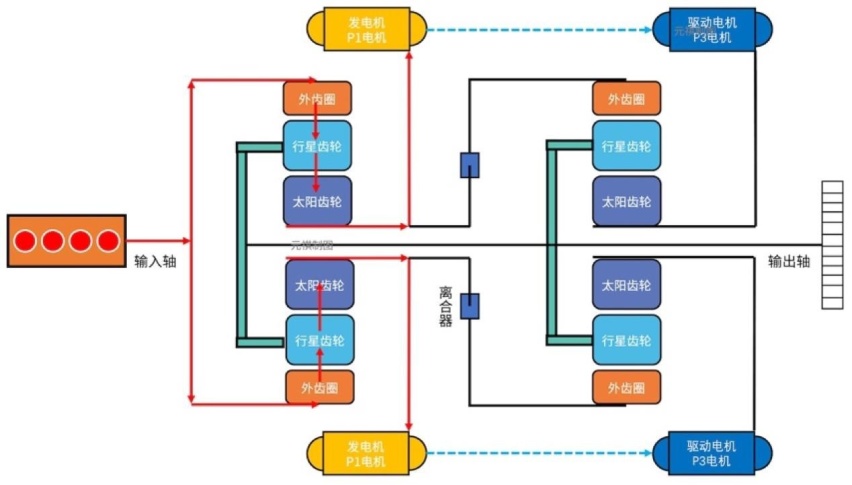

「行星齿轮组1」:输入式功率分流
在第一组「行星齿轮组」上,我们可以看到3条「功率流」:
「发动机」的「功率」可以通过「输入轴」进入「变速器」,走「外齿圈」至「行星齿轮盘」分流后直接流向「输出轴」;
「发动机」的「功率」可以通过「输入轴」进入「变速器」,走「行星齿轮组1」的「外齿圈」,至经「行星齿轮盘」分流至「太阳齿轮」,再经过「离合器」将「功率」继续传导到「行星齿轮组2」的「外齿圈」,「机械功率流」仍在「变速器」内部;
「发动机」的「功率」可以通过「输入轴」进入「变速器」,走「外齿圈」分流后走「太阳齿轮」至「P1电机」发电,电能带动「P3电机」,「电功率流」仍在「变速器」内部;

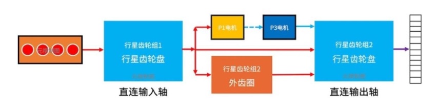

若是将分流的原理进行再次简化,我们就会发现,「发动机」的「功率」在连接着「输入轴」的「行星齿轮盘」(「行星齿轮组1」)上被分流,这与丰田的「E-CVT变速器」的逻辑相仿,属于「输入式功率分流」。

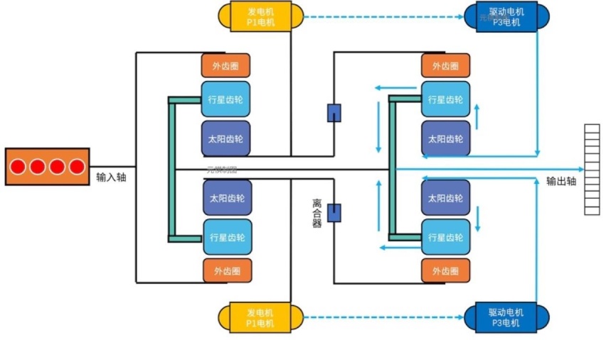

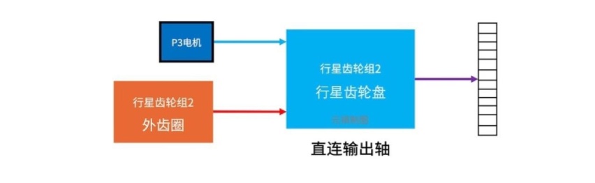

「行星齿轮组2」:输出式功率分流
「行星齿轮组1」有两股「功率流」仍在「变速器」内,最终的去向就要在「行星齿轮组2」上继续追寻:
我们先从「P3电机」入手,从「P1电机」来的「电功率」带动「P3电机」转动,「功率」从「行星齿轮组2」的「太阳齿轮」进入,走「行星齿轮盘」最终流向「输出轴」;
在看来自「离合器」的「机械功率流」,它经「行星齿轮组2」的「外齿圈」到达「行星齿轮盘」,直接流向「输出轴」。
将将分流的原理进行再次简化后,可以看出两股「功率流」在连接着「输入轴」的「行星齿轮盘」(「行星齿轮组2」)上汇合,最终通过「输出轴」流出「变速器」,这恰恰又是一种「输出式功率分流」。
而当我们将整个「混动变速器」内的「功率流」整合梳理后,我们便会发现,在「行星齿轮组1」的「行星齿轮盘」上进行分流,而在「行星齿轮组2」的「行星齿轮盘」上进行了合流,前段「输入式」后段「输出式」,着实是复杂之极,而这种复杂的「功率分流」又被称为「复合式功率分流」。
经典的复合式功率分流示意图(动图)
至于为什么要用那么复杂的「混动变速器」,那展开就是一本书了,这里先给到一个结论:「复合式功率分流」可使得「电机」有很长的一段低功率流区域,在这个区域行驶时,车辆的效率(即燃油经济性)很高,而这段区域是单一的「功率分流」无法达到的。有机会,我们会展开叙述。
