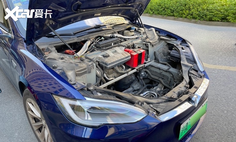

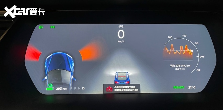

近日,车聚君的Model S发来报警,说12V电池需要更换。

这是一辆产自 2016年的Model S,前机舱安装了一个美国C&D 出品的12V蓄电池。它的主要功能有:

于是约了某天上午,负责这一片区的工程师非常准时的到达了约定地点。施工前还铺了一个红地毯,摆上一个正在施工的牌子,挺有仪式感。
拆卸不难,但比较繁琐,师傅有条不紊。

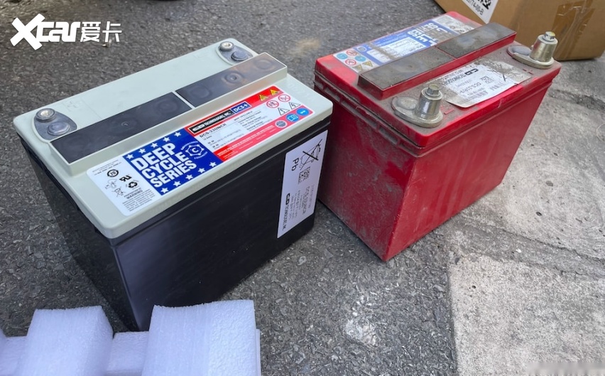

换下的电池是红色的,属于C&D给特斯拉的第一代产品;安装的是第三代灰色电池, 参数没变,仍是33Ah的铅酸电池。旧电池由工程师带走,统一做环保回收。如果自己处理,说不定还得交相关费用。
