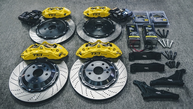

改装车型:凯迪拉克CT6
改装产品:TEI Racing街道版性能刹车卡钳套件

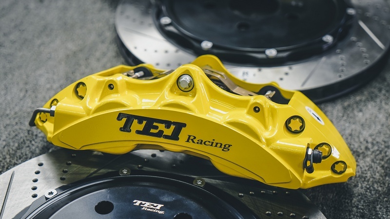

前轮套件:P60NS六活塞卡钳,改装20寸轮毂搭配378x32mm打孔划线纹分体盘;

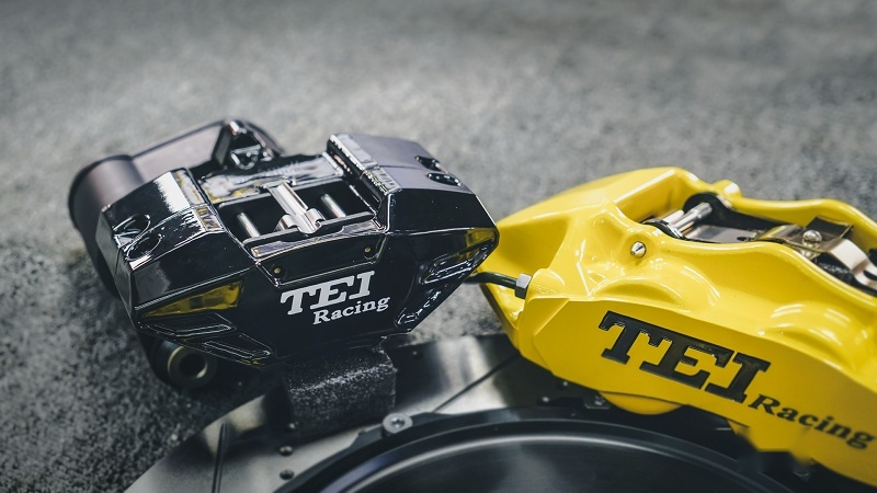

后轮套件:S40黄色大四活塞卡钳 & T-Small双卡钳电子系统,搭配380x28mm打孔划线纹分体盘。
套件中有:刹车卡钳、刹车盘、刹车片、油管钢喉、电子卡钳、桥码螺丝、DOT5.1刹车油等。

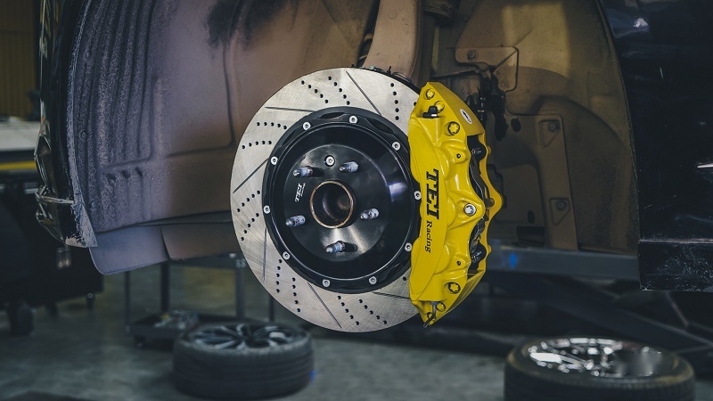

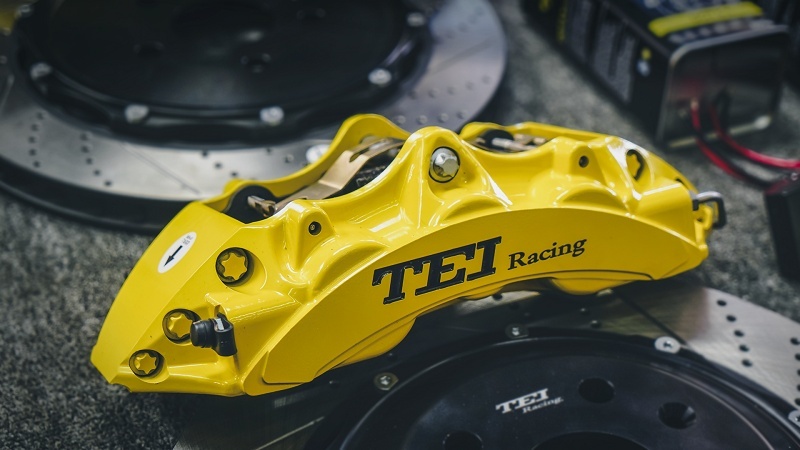

定制的TEI街道版性能制动系统具有,多活塞设计配合大尺寸的刹车盘,提供高强制动性能,不等径的活塞,让卡钳保持很好的制动线性。TEI P60NS六活塞卡钳采用的是高强度6082航空铝合金T6热处理工艺锻造成型,高精 度C N C的同轴加工下,通过高强度螺栓使两个部件精准结合成一个两片式锻造卡钳,大幅降低制动时产生的震动,提升产品的耐用性和安全性。

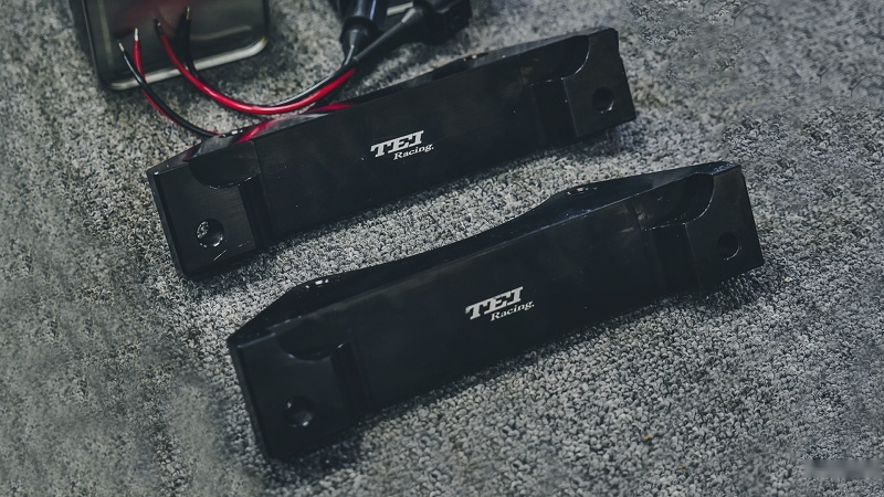

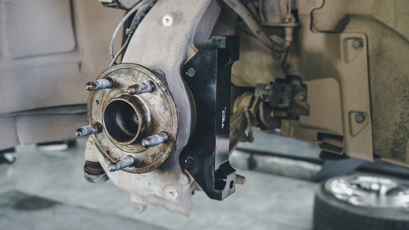

TEI定制桥码。

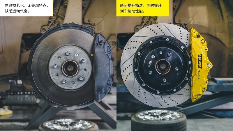

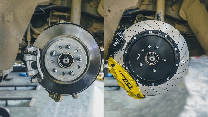

我们来对比一下原厂&TEI刹车产品,差别还是很大的。原车刹车碟尺寸小,摩擦面积小,盘面没有花纹增加摩擦系数,最重要的是,原厂碟是实体碟,没有通风槽散热,耐高温性能差,高速刹车安全系数低。

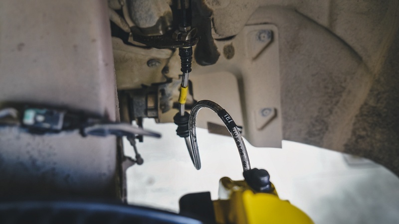

油管走势。

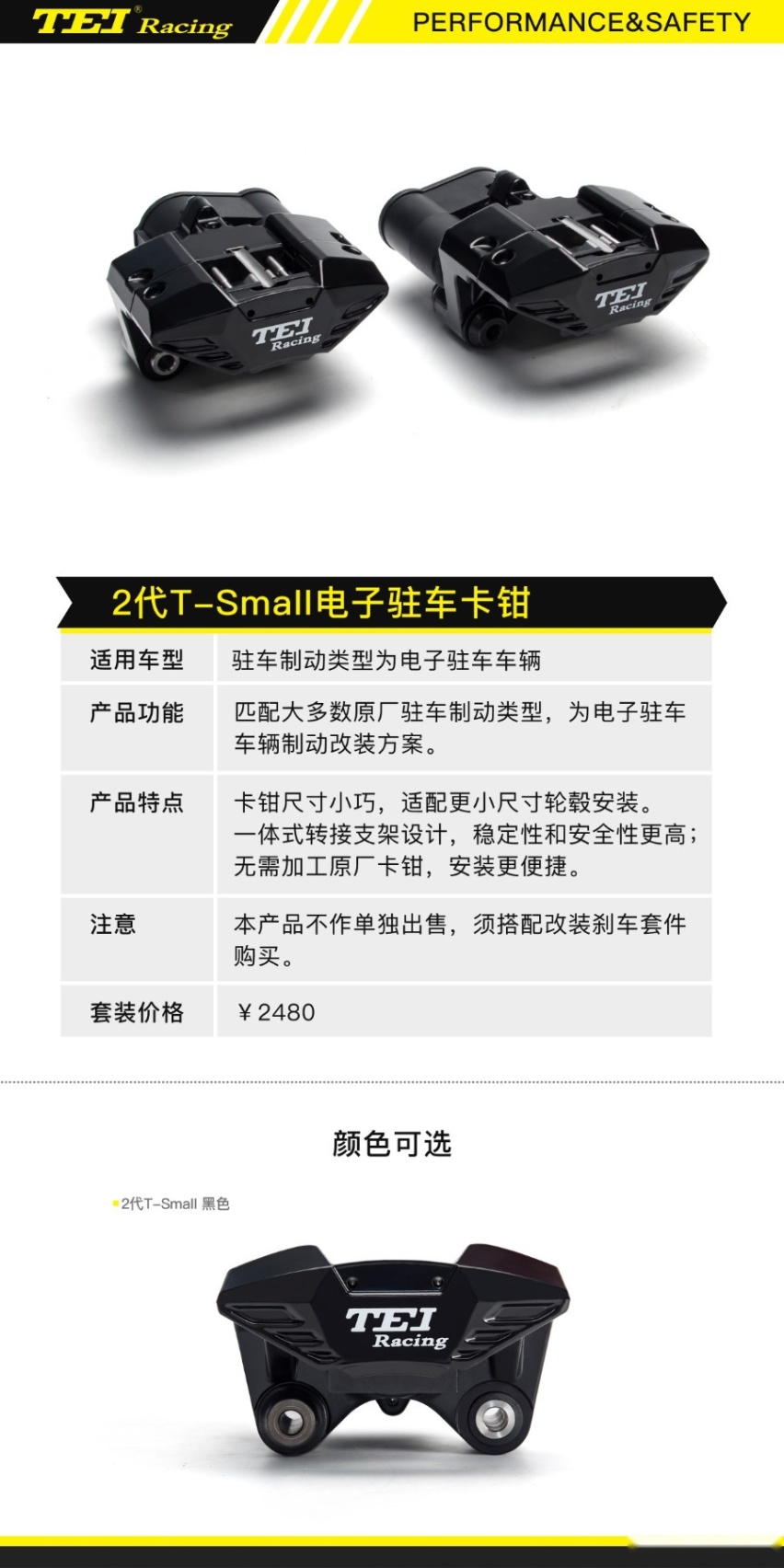

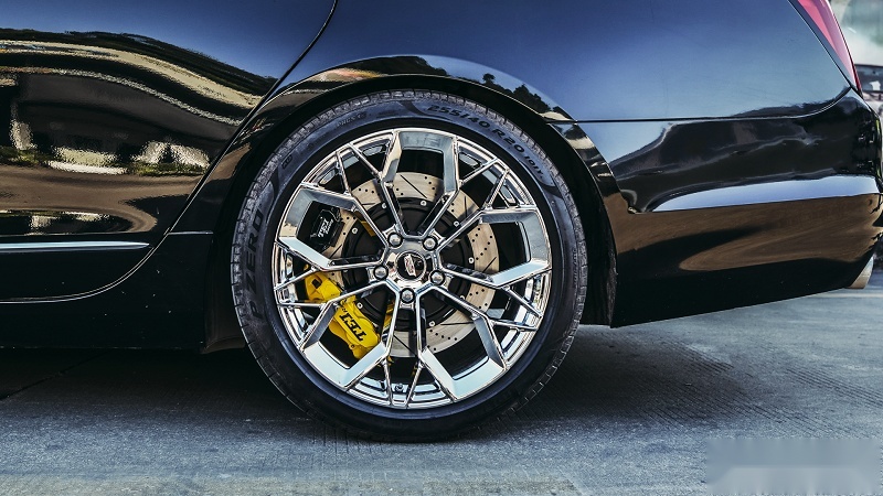

后轮原厂&TEI刹车对比,跟前轮原理一样。后轮多装TEI T-Small电子驻车卡钳匹配专车专用电机,卡钳尺寸小巧,安装简单便捷,一体式转接支架设计从而性能更加稳定,安全性更高。

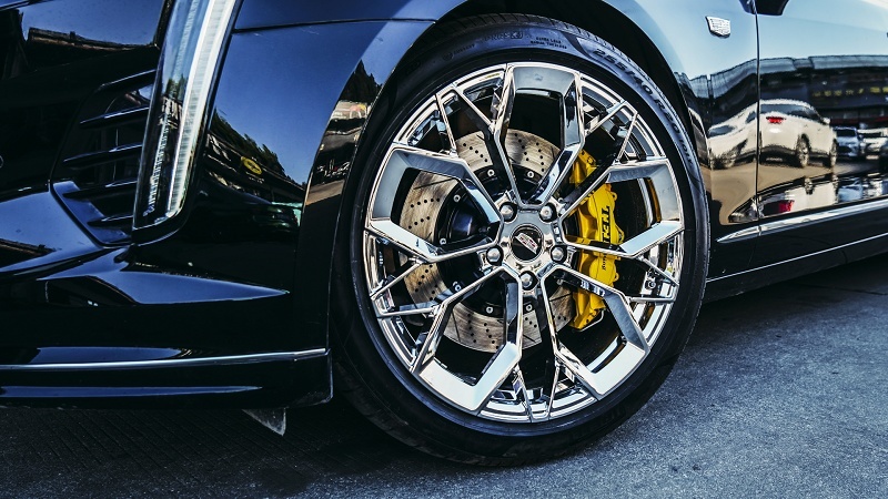

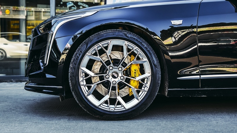

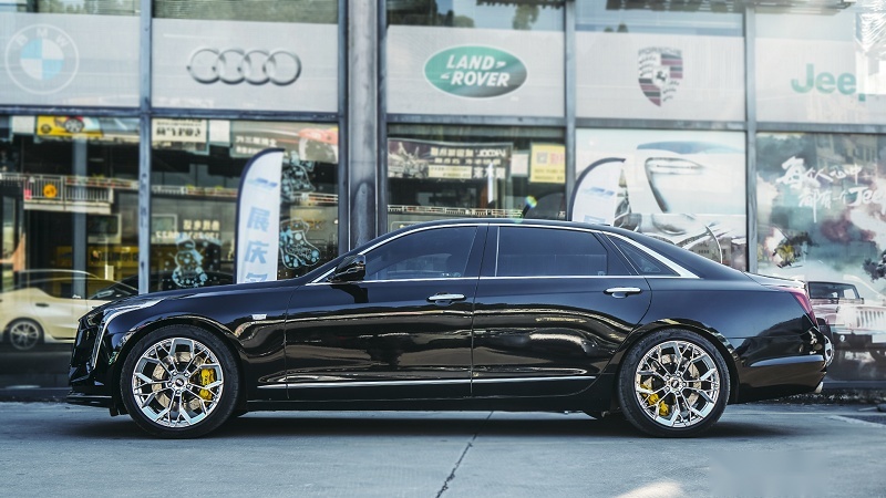

整体效果展现
凯迪拉克CT6前后轮升级刹车系统,更换TEI街道版性能刹车卡钳套件

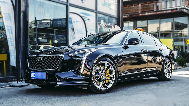

更换新刹车制动系统以后,车辆在行驶中的制动反应速度明显变快,刹车距离变短,虽然凯迪拉克CT6是马力强劲,但说停住马上就停住了,不像之前原厂的刹车制动系统,因为马力过大,刹车距离变长,影响车辆的安全性。

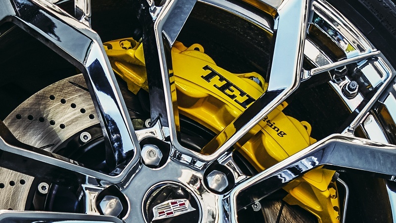

改装完以后,黄色的卡钳与黑色车身搭配效果尤为凸显。刹车盘更换以后最最最重要的一件事情就是开盘了。有些店会告诉你不用开盘,您可千万不要相信。
