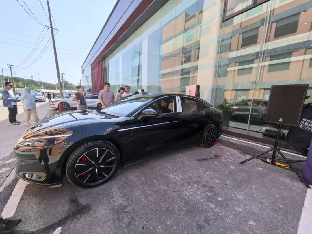

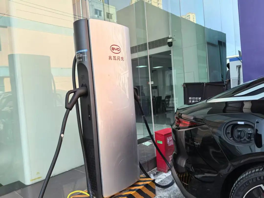

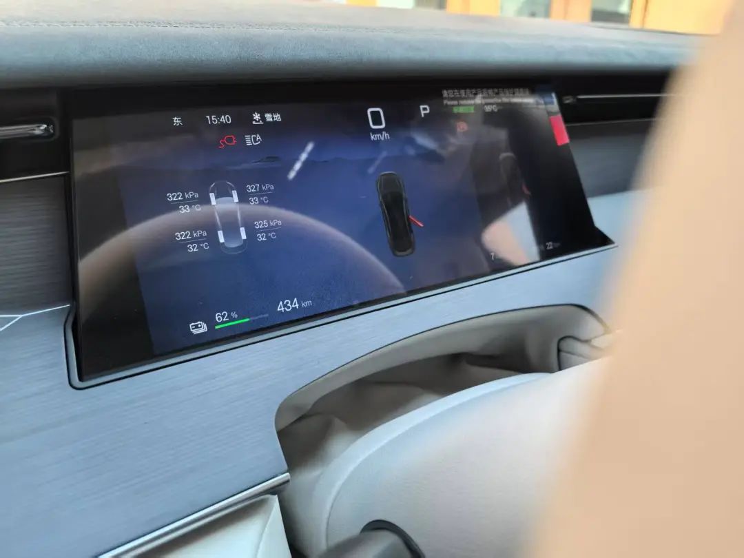

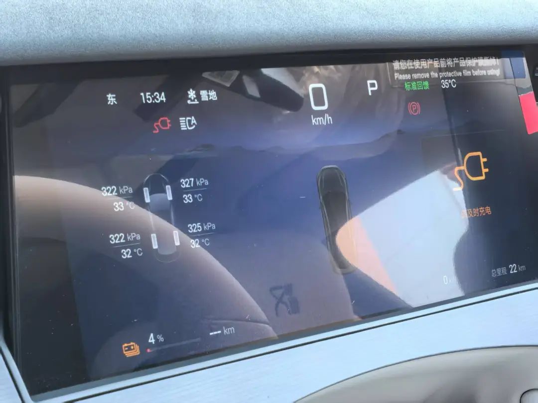

6月16日,比亚迪在南京举行了超级e平台技术解析暨汉L唐L“兆瓦闪充”全国巡回体验会,并在4S店现场演示了这套技术,利用兆瓦闪充充电桩给一辆汉L纯电车插上充电枪。在充电前,汉L仪表盘显示剩余电量4%,续航里程无法显示;充电5分钟后剩余电量62%,续航434公里。

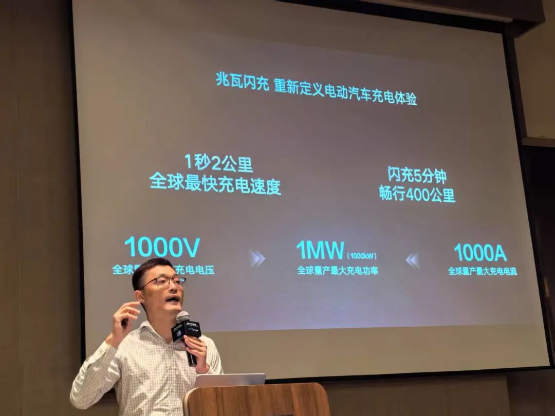

比亚迪兆瓦闪充的本质是高压、高电流、高功率的协同突破,简单来说就是三个“一千”——最大输出电压达1000V ,最大输出电流1000A,最大输出功率1000kW。

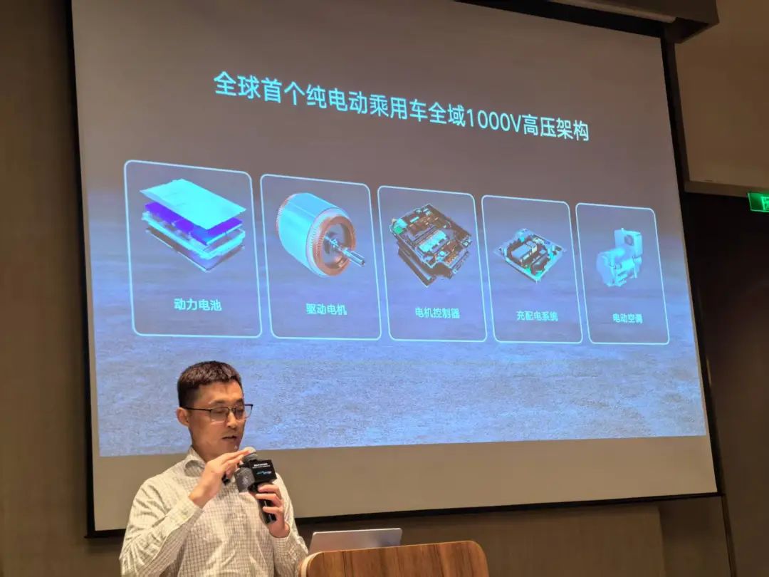

比亚迪兆瓦闪充技术的核心基础是全域千伏高压架构 ,这也是其实现高功率充电的关键所在。在传统的电动车中,电压平台多在400V—800V之间,而比亚迪超级e平台直接将电压提升到了1000V ,并实现了车辆的电池、电机、电源、空调等整车系统的全面适配,也就是所谓的全域千伏高压架构。这意味着车辆的各个关键部件都具备了 “千伏级” 的承载能力,能够在1000V 的高电压下稳定、高效地运行。

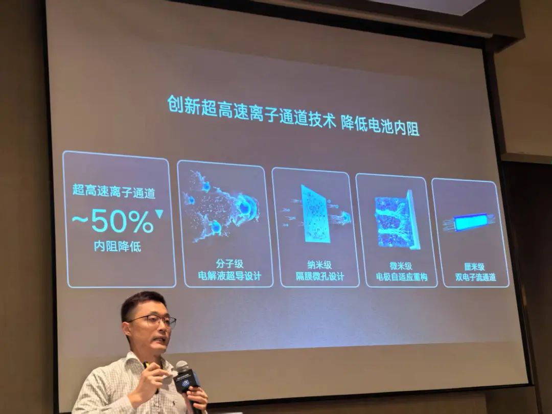

闪充电池也是比亚迪兆瓦闪充技术的关键组成部分 。要实现 10C(10倍容量)的超高充电倍率(普通快充多为3C—5C),电池必须进行全面的创新和优化。比亚迪的闪充电池从电池正极到负极全方位构建了超高速离子通道 ,通过对电解液、隔膜、电极材料等的优化,成功降低了电池。而由于采用了新型纳米硅负极材料,提升锂离子迁移速度300%。
同时在电池散热方面,采用了 “复合液冷技术”,通过多通道液冷管路和智能温控算法,保证电池的性能和寿命。由于是兆瓦闪充,自然引发了另一个话题——兆瓦闪充对电池有没有伤害?比亚迪工程师表示,根据经过测试,目前并没有发现兆瓦闪充会对电池寿命影响,同时在现场的另一位比亚迪工作人员则表示:希望消费者不要有任何担心,因为比亚迪对三电有终身质保。
目前比亚迪自建的首批500个“兆瓦闪充站”已经全面铺开,但值得注意的是,对于全国范围内,500个兆瓦闪充站还是太少,而且大多位于比亚迪4S店内。普通消费者很少有机会去体验这个功能,而这次巡回体验会上比亚迪的另一项双枪充电技术更具有普适性。

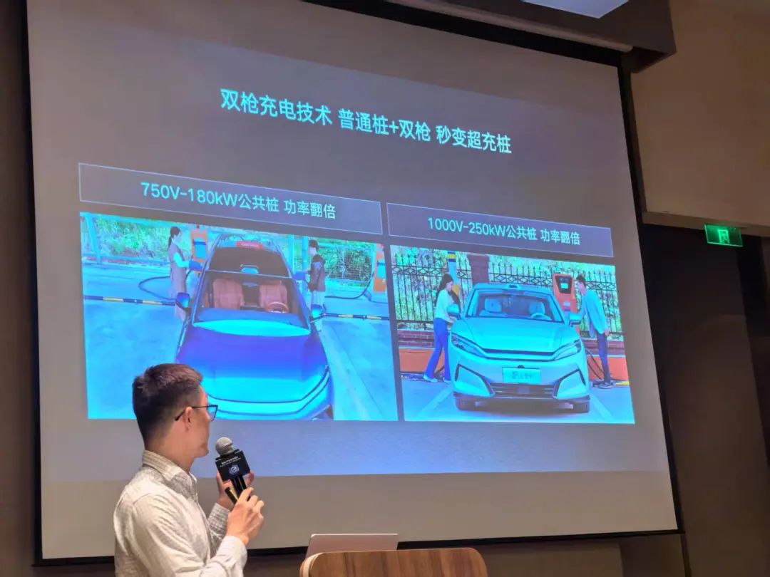

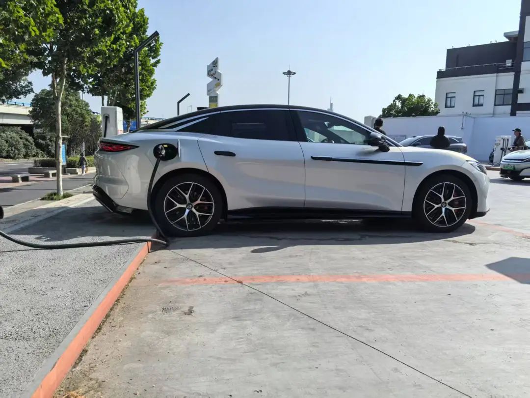

目前市面上有很多普通充电桩,但功率一般在120KW到180KW不等,给一辆纯电汽车充电可能需要半个小时甚至几个小时。而双枪充电,则是采用双枪并联黑科技,在位于红山路六角广场的充电停车场,比亚迪也演示了这项科技,汉L插上两把普通快充枪,系统自动叠加电流,功率瞬间翻倍,工作人员强调:“不挑桩、不改造,现有充电站也能秒变超充!”
简单来说,双枪充电技术就是车上有两个快充接口,同时插入两个充电桩的充电枪,让两个充电桩同时为一辆车充电。例如,充电桩的额定充电电流是250,那两个充电桩通过叠加就可以轻松超过400。理论上如果单个充电桩的两个充电枪各自的额定充电都能达到250,那也可以实现单充电桩双电枪同时充电。
