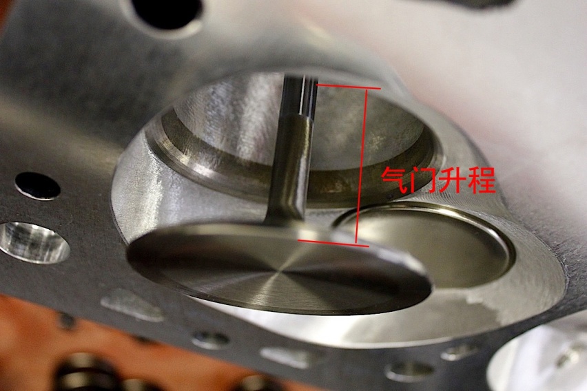

这种高转速发动机的很多设计都与普通发动机有很大的区别,比如它们的气门升程往往更大,这样在高转速下才能保证有充足的进气量,但是气门升程大也会导致低转速时进气气流强度过低,从而引起汽油雾化不充分,所以这些高转速发动机都有一个共同特点,那就是启动时间更长,如果你看过超跑的启动你就会发现起动机要响好几秒发动机才能启动,不知情的人还以为是发动机出问题了呢。

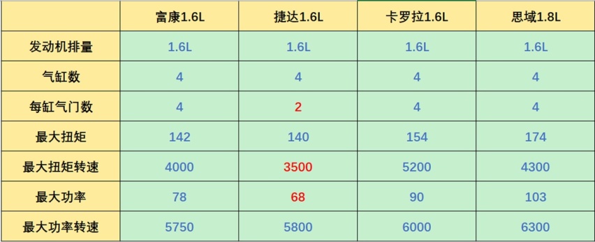

其实当年除了大众的几款自然吸气发动机外,其他的自然吸气发动机都偏向于高转速。因为当时大众的自然吸气发动机最大扭矩转速来得更早,一般在三千多转就可以输出最大扭矩了。而其他厂商的自然吸气发动机最大扭矩转速基本上都在4000转以上了。

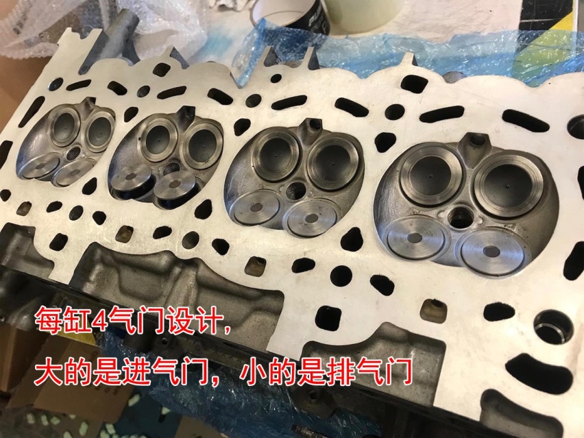

当年这些发动机之所以有这样不同的特性主要还是设计目标不同,高转速发动机普遍是每缸四气门设计,这样的设计可以增加进排气门的有效截面积,从而提升进气量,特别是高转速时两个进气门同时进气,能够提高进气效率,所以发动机在高转速下也能拥有比较好的动力表现。只要舍得踩油门拉转速,车辆的加速性很好,而且极速也更高。

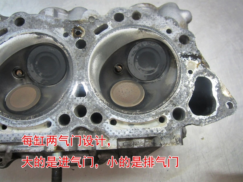

而低转速发动机大都是每缸两气门设计,一个进气门一个排气门,进气截面积小,这样低转速时进气气流强度高,有利于充分燃烧,而高转速时进气量不够,所以发动机最大功率会受到限制。低转速发动机在日常驾驶中更加从容,但是由于最大功率偏低,所以极速并不会太高,不过对于日常驾驶来说也都是绰绰有余了。
