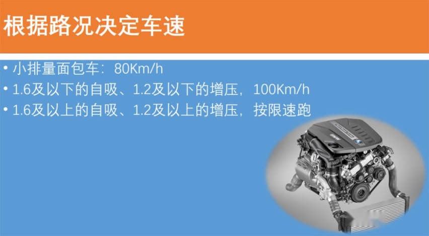

1、按动力性来分:
(1)小排量的面包车,跑高速时最好把车速控制在80-90。因为面包车传动比普遍偏大,相同车速下发动机转更高。而且面包车风阻系数大,行驶中要承受不小的阻力。如果车速太高的话发动机不仅转速高,负荷也大,不利于磨合。像大部分面包车时速80发动机转速都超过3000了,车速再高确实有点为难发动机了。
(2)1.6L及以下的自吸、1.2T及以下的增压,车速控制在100-110以内比较合适,此时发动机转速大概就在2500左右。
(3)1.6L以上的自吸、1.2T以上的增压,车速就比较随意了,跑120也没啥问题。

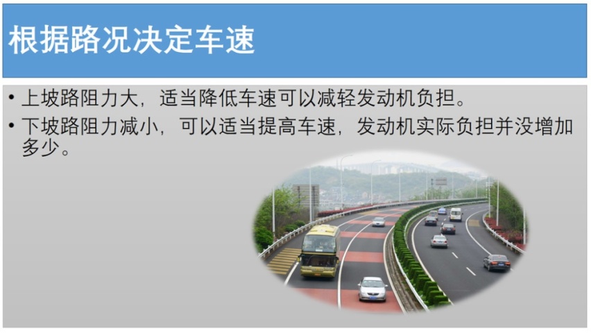

2、按路况来分
厂家一般都不建议在磨合期保持一个恒定速度长时间行驶,所以在跑高速时我们应该适当改变一下车速,在这里我有个经验跟大家分享:
(1)在平路上按建议的速度行驶,比如我是1.5的自吸,我就按100跑。
(2)在下坡路可以适当提高一点车速,比如我是1.5自吸,下坡可以尝试跑到110甚至120,反正下坡阻力小,还有重力帮忙,就算跑快一点发动机的实际负荷并没有增加多少。
(3)在上坡路段适当降低车速,比如还是1.5自吸,在上坡时我可以把车速降低到80,毕竟上坡路段增加了阻力,如果我还保持原来的速度,那发动机负担就会大增。
