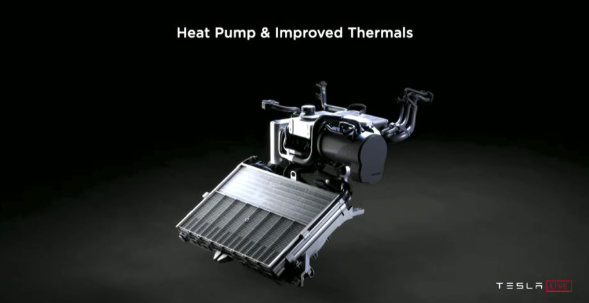

特斯拉的热泵空调可以说是目前最有效的方案,通过软件控制,实现热泵、电机、PTC的配合制热,在10-30℃的工作环境下,特斯拉热泵空调的热效比可以做到5,是同等条件下PTC空调的5倍。

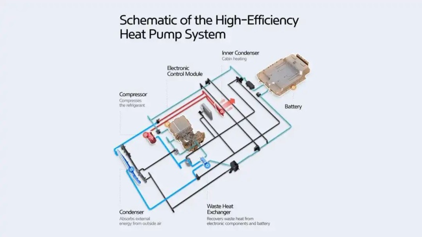

热泵空调的工作原理是利用制冷剂从低温处吸热,经过压缩机将蒸汽压缩、经过冷凝器放热液化,这个循环过程就实现了热量搬运。

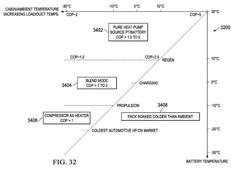

但是,当温度过低,热泵空调的搬运效率其实是达不到常规水平的,在10℃以上的环境,热泵空调的热效比是最好的,消耗很少的电能就能获得更多的热能;而-20℃时,热效比只有1甚至更低,制热效果和稳定性不如PTC。
特斯拉认为,当外部环境温度和电池温度都低于-20℃,热泵空调就无解了,所以它采用的是一个混合方案,只要给电池加热到符合热泵空调工作的区间、又可以发挥作用。
