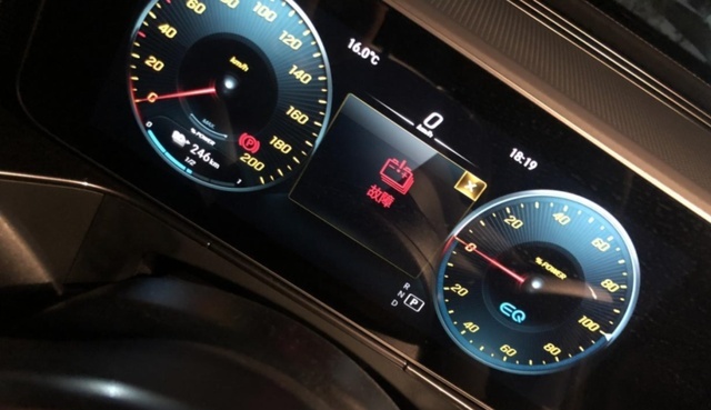

这台行驶里程刚过8000公里的准新车,在毫无征兆地情况下,仪表盘突然跳出红色故障码。
车不能动弹,也不允许拖车,无奈的黄先生只能联系4S店处理。
店方给出的解决结果是:直接更换新电机,免费。

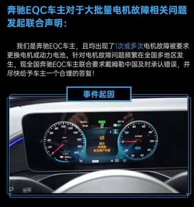

“久病成良医”的奔驰EQC车主们推断出电机故障的根源是冷却液泄漏烧坏电机。
他们反复多次将推断结果上报,但奔驰一不认可,二不回应。
在中国网汽车投诉平台上,2021年关于奔驰EQC的投诉数量为27条,24条与电机故障有关。车质网上20条奔驰EQC投诉中,19条都是电机故障。
今年1月21日,68位奔驰EQC车主发表联合声明。
声明中提到,奔驰EQC在电机故障出现前1-2个月,中控屏会提示“加注冷却液”。打开前机舱盖后,冷却液明显减少。由此判断是冷却液渗透电机导致故障。
针对奔驰EQC电机故障频发,车主要求戴姆勒中国及时承认错误,并尽快给出合理答复。
同时,车主要求对已经更换过电机的消费者,应当全部按照新版的三包政策执行。同时,对于所有出现过电机、电池、电控系统故障的车主,延长质保期以及终身质保的承诺。

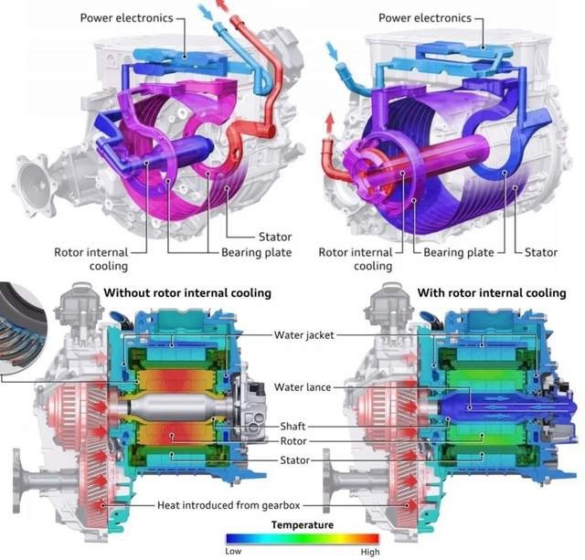

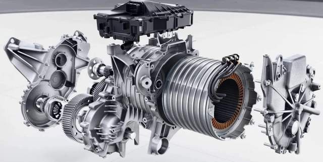

EQC的电驱系统是奔驰与采埃孚联合设计开发的,前后轴各配载一台电机,系统总功率300千瓦,峰值扭矩700牛·米。布置形式是电机减速器分列左右,逆变器在上方。在有限空间内,平衡体积、发热、重量与效率。
EQC电驱系统的冷却方式为水冷,这是德国汽车公司目前最常选用的冷却手段,奥迪e-tron和保时捷Taycan都采用转子冷却系统。
水冷电机的冷却回路为外置式,转子被封闭在机壳内。电机运行时产生的热量,通过对流方式传到机壳内层。
温度较低的冷却液从循环水道内流过,与机壳内层热源进行热交换,实现散热。转子冷却的好处在于,增加峰值功率和连续功率的输出,提高整个驱动系统的耐用性。
如果水冷系统中的冷却水出现泄露,结果是破坏性的:电机短路,系统报废。

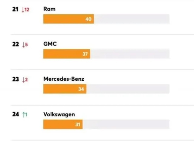

在非盈利机构《消费者报告》发布的2021年汽车品牌可靠性调查报告中,奔驰位列第23,甚至比一向以粗犷著称的皮卡品牌Ram还要不可靠。
