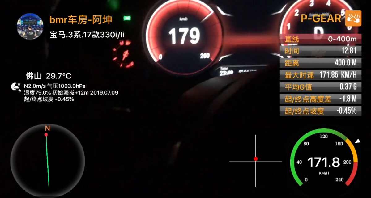

在测试前微调一下BMS数据,将涡轮压力调至22Psi(1.52Bar),0-100公里加速成绩跑出了4.65秒!而0-400米加速仅需要12.81秒!这估计是全国首台用原厂涡轮跑进12秒行列的2.0T宝马车型。
原厂涡轮能够做到如此优秀的成绩,也是得益于科学对应的调教,令B48发动机能够输出强劲的低扭并得以保持。如果大家不清楚要跑进12秒到底是有多难的话,不妨来看一看下面这组性能车的04加速成绩。
