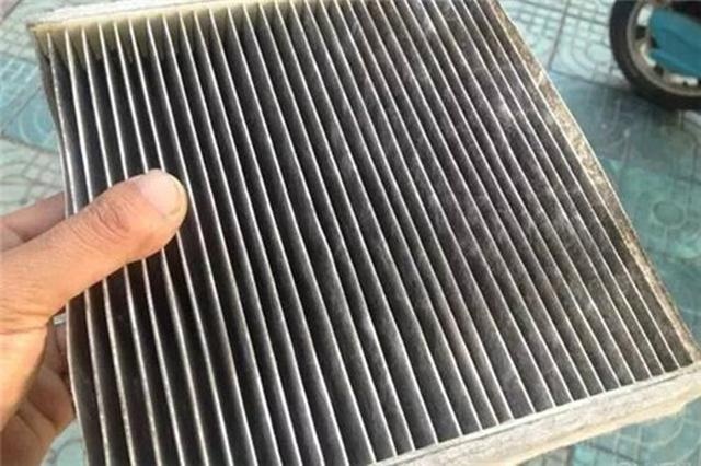

1.检查空调滤芯。夏季空调用的多,滤芯脏的很快,特别是那种防PM2.5的滤芯,因过滤效果好,用一两个月就会很脏。空调芯脏了带来的最大问题是制冷效果变差,很多车主到4S店维修自己空调制冷效果差,都是由于空调芯太脏引起的,空调系统本身没有故障。因滤芯脏,风量就会变小,只听着鼓风机呜呜转,但实际吹出来的风没有多少。滤芯轻微脏了可以清洁一下继续使用,如果看起来很脏,那就直接换掉。另外滤芯脏了也会产生异味,影响我们身体健康。

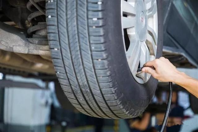

2.检查轮胎。夏季相比其他季节更容易爆胎,因为地面温度高,轮胎的温度就会高,温度高就会导致橡胶间分子凝聚力下降,强度下降。如果轮胎橡胶老化,或者受到了外力,爆胎的概率就会很大。所以检查轮胎要检查老化程度和受伤情况。细小的裂纹比较多,就说明轮胎老化了,在夏季最好能及时换掉。

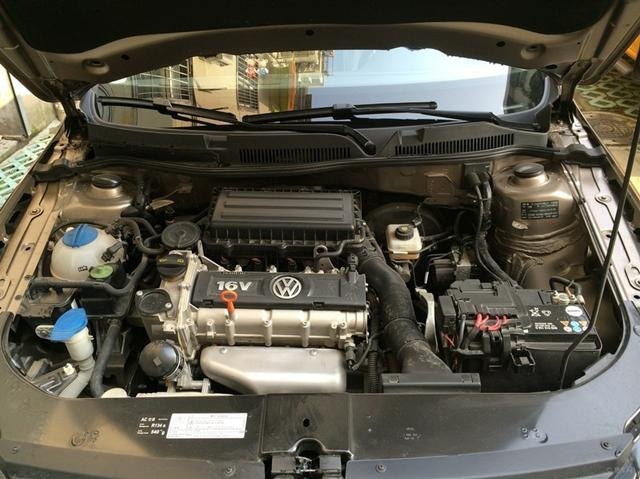

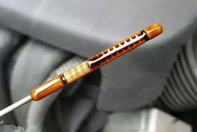

3.检查各个液体,特别是机油和冷却液。首先查看它们的液面高度,看机油的时候可以顺便闻一下气味,有酸臭味说明机油变质了,需要更换。冷却液液面一定要符合标准,否则很容易造成水温高的故障。其次检查它们各自有无渗漏迹象,不管渗油还是渗冷却液,都要及时维修。

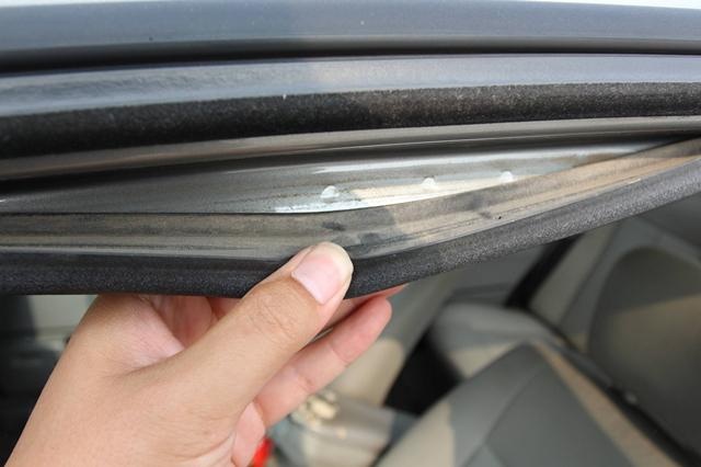

4.检查雨刮片以及车门各个橡胶条的老化程度。雨刮片的检查就是看能否刮干净,能刮干净说明功能正常,刮不干净那就要更换。车门橡胶条往往被忽略,特别是一些老车,橡胶条存在老化开裂现象,雨天容易漏水,甚至洗车时就会有水进到驾驶室,需要及时更换。
