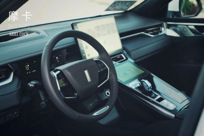

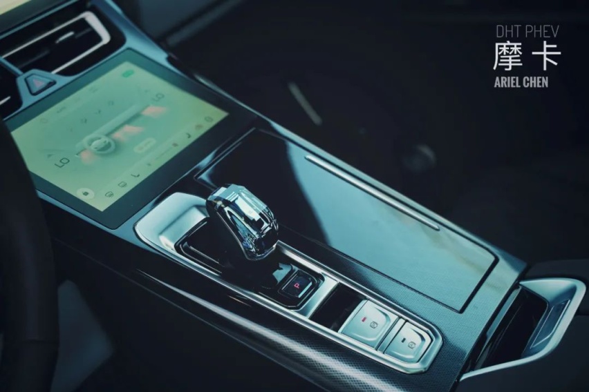

摩卡DHT PHEV的外观内饰不做过多的介绍,之前的试驾体验已经和大家多次分享了,对于摩卡的外观造型我认为这款车完全可以做到行驶在普通道路上在车流中脱颖而出,比同级别同价位车型拥有更多的高级感与豪华气质。而摩卡的内饰则经过多次细节调整后,达到很好地状态,无论是装配工艺是造型设计与用料,以及氛围光的营造都达到了国产品牌的较高水准,人机工程的设计也同样广受好评,例如双指可直接操作的空调操作方式,在屏幕被广泛使用的时代达到了物理旋钮相同的快速操作效果。
