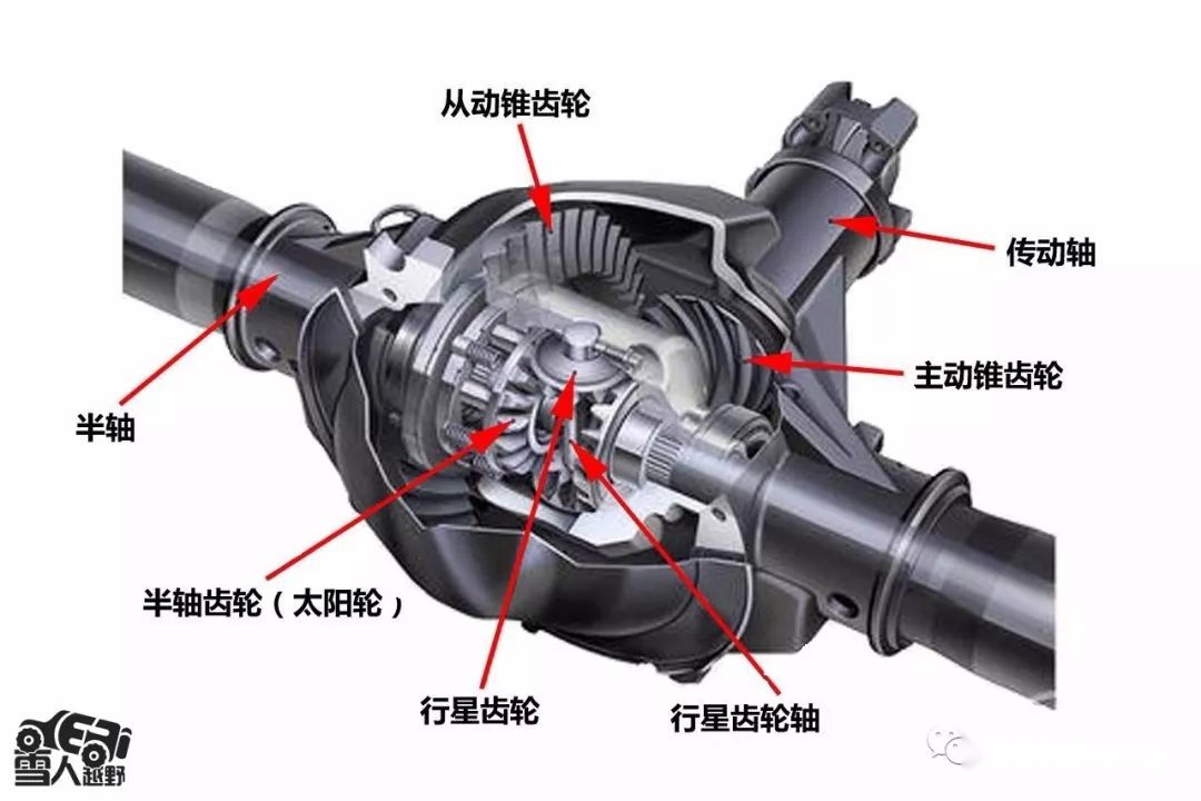

越野车上,有一个玩意儿叫速比,可以简单理解为把发动机每分钟几千的转速先通过变速箱降低一部分,再通过分动箱传递至前后传动轴,最后通过前后桥速比齿轮进行最后的降低,最终传递到车轮上。我们所说的速比也就是轮下图中的主动锥齿轮和从动盘齿轮,它们的比例称之为速比(齿比)。
