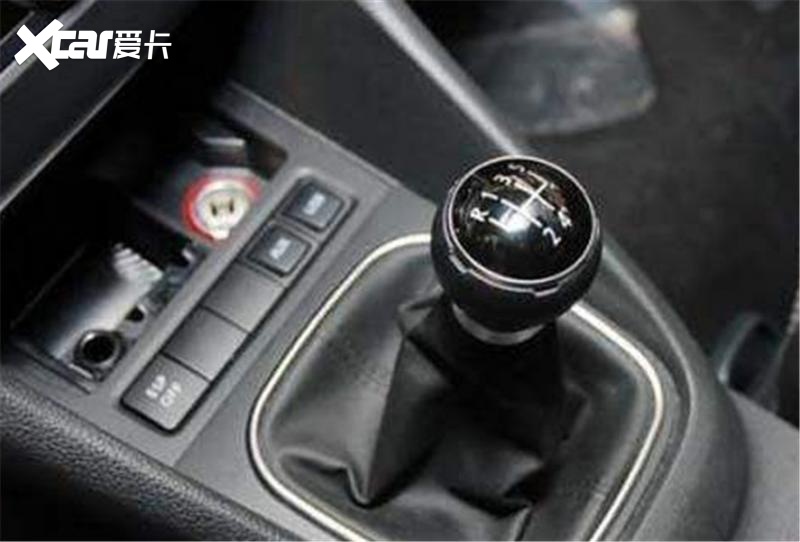

笔者自己的车也是手动挡车辆,已经陪伴笔者有十多年了,所以针对题主提出的这个问题,笔者还是比较有心得的。手动挡车辆的各个挡位所对应的都是一个速度范围,而不是一个确定的速度值。

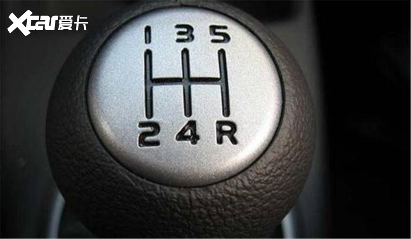

就拿搭载五挡手动变速箱的车辆来说,1挡是起步用的;2挡对应的速度为5-20km/h;3挡对应的速度为20-40km/h;4挡对应的速度为40-60km/h;5挡对应的速度为60-100km/h,或者是最高时速。
同时还要说明的是,原则上,每个挡位的最低车速就是当前挡位怠速运行时的速度,而笔者也进一步解析一下这句话的含义。我们都知道燃油车发动机所输出的动力是要经过传动系统传导至驱动轮上的,如果发动机转速快那么自然车速也就会越快;如果发动机转速慢,那么自然车速也会越慢。假设说你挂挡在2挡时候,车辆怠速运转的最低时速为10km/h,那么假设你在2挡状态下,车速低于10km/h,那么发动机转速就会强制被拉低,很有可能就会导致你发动机熄火。所以说,原则上,每个挡位的最低车速就是当前挡位怠速运行时的速度。
与此同时,随着发动机的挡位越高,发动机驱动车辆所受到的阻力也就越大,假如说5挡时候怠速运行时的速度是30km/h,那么不代表车辆在5挡状态下就可以以30km/h的怠速运行速度行驶,这时候就会造成车辆拖挡,从而引起发动机剧烈的抖动,对传动系统造成损伤。所以,车辆挂至5挡的时候,车速千万不可以过低。
实际上,对于新手司机而言,没必要特意记住手动挡车辆的五挡,每个挡位车速多少合适,因为我们只要磨练好自己的驾驶技巧,那么手动挡车辆的驾驶也就是水到渠成了。
