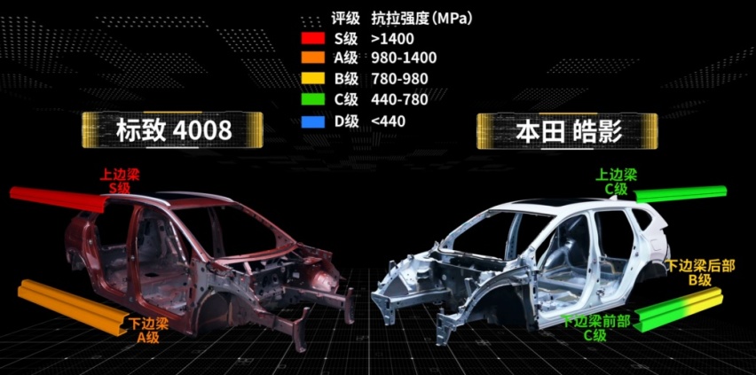

皓影在对拆测试中,钢材的强度标准只能达到B级,远低于高强度钢的及格线。用大白话说,就是皓影全身都是普通钢。在边梁部分,本田皓影更是卡到了C级钢的底线。基本上,那些夸张的高强度钢材使用比例,在皓影身上一块没有!而且皓影的钢材用料标准,远低于本田最入门的微型车——本田飞度。可以说,车身强度安全部分已挂科掉线。

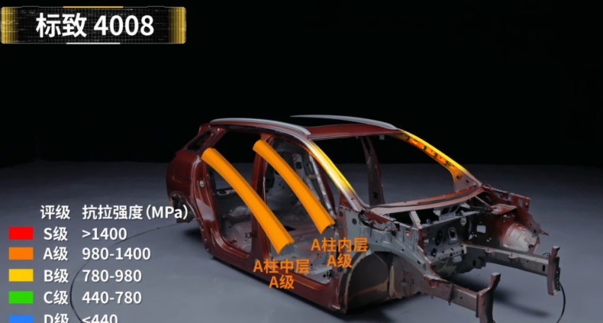

全新4008采用则采用了双层钢板,A\B柱子的抗拉强度达到了超高强度钢的标准。边梁部分,全新4008达到了S级钢材标准。与欧版车型保持同步,没有任何减配。

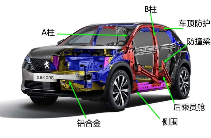

上面这张是全新4008的车辆侧面图。可以发现,全新4008在多处关键部位的钢材的抗拉强度达到了1600MPa。并且全新4008的高强钢材使用比例达到了74.2%。再说另外一个小数据,这车的车身焊点数量达到了5420个。沃尔沃S90大家知道吧,那可是个超大型的行政级轿车,它的焊点才5789个焊点。

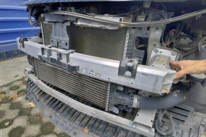

(全新4008上下铝合金防撞梁)
为什么全新4008能够更轻,皓影会更重呢?这就要从全新4008的车身用料说起。遍布全身的超高强度钢在提供足够强度的同时,也能降低车身重量。而皓影的普通钢,强度不够数量来凑,在重量方面自然不占优势。另外,全新4008还使用了前后铝合金防撞梁,前机盖也是铝合金,包括两侧翼子板同样还是铝合金。这种轻量化用料程度已经达到了豪车水平。
