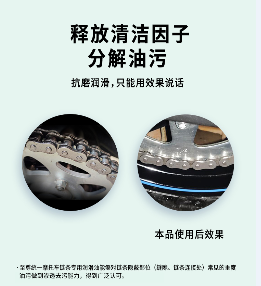

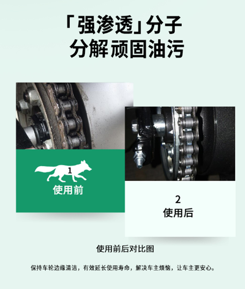

由于摩托车链条大多数都是暴露在外的,在运转中很容易沾上灰尘,再和油品混合后就变成了油泥,当大量油泥附着在链条上以后就会影响到它的润滑性能。所以在给链条做防锈保养之前应该先清理掉上面的油泥。如果油泥特别多的话,那么建议先将清洁剂喷涂在上面,然后用一把小刷子轻轻将油泥刷下来。如果油泥不多,那么就可以在抹布上碰上清洁剂擦拭干净即可。当链条上 有锈迹时,建议摩友可以先用至尊统一系列的防锈润滑剂祛除上面的锈迹,然后再上链条油进行保养。
当链条清洁完毕以后,就可以轮到至尊统一摩托车链条专用润滑剂登场了。摩友们要注意啦,给链条上润滑剂也是有步骤的。需要按照链条两侧、两侧垫片、链条重叠部位,链条外侧这样的顺序来操作,操作的时候还要注意转动车轮来配合。但切勿挂档操作,有的摩友觉得挂档操作会提升效率,但是在这种条件下很容易受伤,所以不建议摩友挂档给链条上润滑剂。
按照上述步骤涂好至尊统一摩托车链条专用润滑剂以后,应该先让润滑剂在链条上停留一会儿,让油品渗入到链条各缝隙之间,然后找一条软抹布将多余润滑剂擦拭干净即可。之所以要求擦拭干净,这是为了避免多余的润滑剂留在链条上,更容易沉积灰尘产生油泥。
