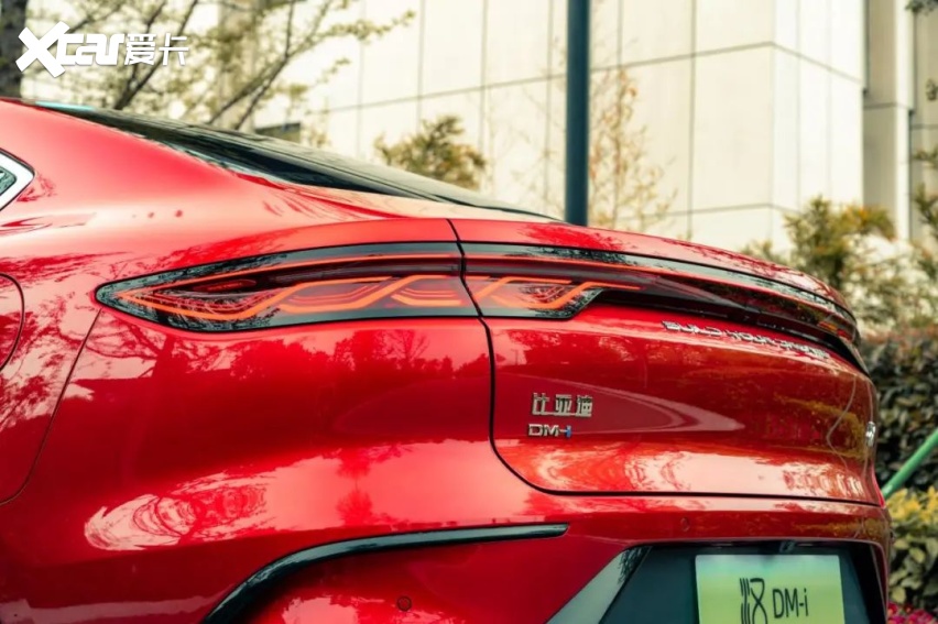

新款比亚迪汉家族系列,除了增加DM-i版本,外观设计也有一定变化。最为明显的地方是尾灯取消了原来的贯穿的镀铬,灯腔整体性有了一些提升,光源样式变成了中国结设计,个人认为相比老款美观度直接上了一个台阶。内饰方面,座椅变成了一体式运动座椅,又增添了一部分运动感。同时,丹拿音响、美颜化妆镜等配置的加入,让车辆有了更豪华的享受。
