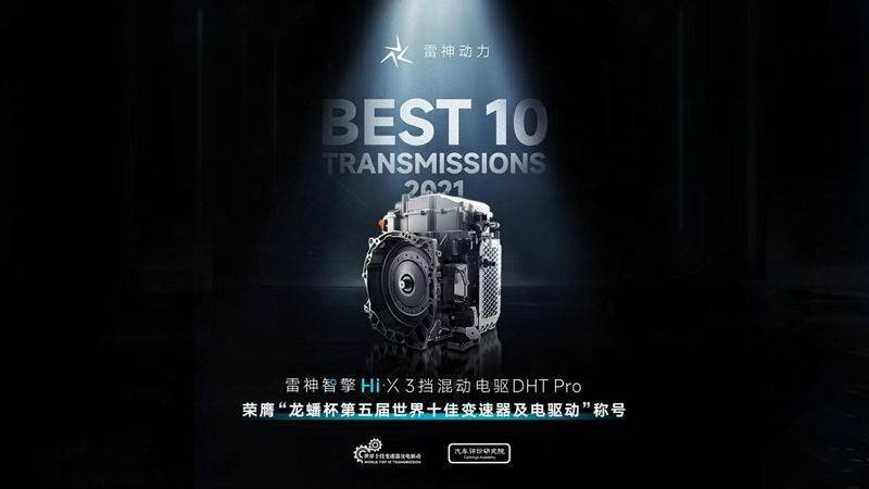

综上,星越L雷神Hi·X混动版DHE15发动机技术上是出色的,不过却似乎并没有解答消费者关注的三缸发动机抖动问题,疑惑仍然存在,但这个问题雷神智擎Hi·X 的DHT Pro3挡变速器或许可以解答。
DHT Pro的诞生表明着吉利汽车混动系统进入了双电机的时代,其实际上是由发电机、驱动电机、双逆变器、控制单元、3挡行星排传动系统组成的6合1混动电驱变速器,同时,这6者合一后整体重量仅有120kg,轴向长度也仅有354mm,据悉比竞品减少了26-56mm。
关于DHT Pro3挡变速器的其它众多优势此次暂且不表,相关资讯也不胜枚举,仅以其工作模式说明,为何在DHT Pro3挡变速器的加持下,DHE15三缸发动机不会有区别于四缸发动机的明显抖动带来用车质感的降低。
实际上很简单,众所周知,雷神智擎Hi·X 的DHT Pro3挡变速器可实现纯电EV、串联与并联三大工作模式,话已至此很多人应该明了。也即是星越L雷神Hi·X混动版在启动与低速行驶时可在纯电模式工作,其中纯电模式由最大功率100kW、最大扭矩320N·m的驱动电机(P2)工作,如此大的电机功率和扭矩用来启动与低速驱动车辆很明显没有问题,同时,系统能够智能的在EV、串联与并联模式中自动切换,因此即使在动力电池储能不够的情况下,车辆在启动与低速行驶时也会自动切换为串联模式,由发动机带动发电电机(P1)为电池充电,电池为驱动电机(P2)供能从而实现驱动,据悉驱动电机(P2)同时又能为发动机调节负荷,在更低负荷之下,发动机的抖动则无疑能够有效得到抑制。
