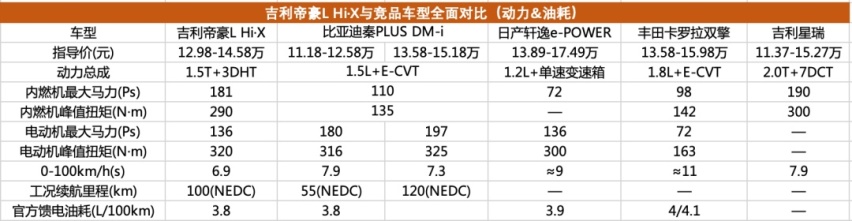

首先是油耗,吉利官方公布的帝豪L Hi·X馈电油耗为3.8L/100km,和秦PLUS DM-i完全持平,虽然目前的媒体实测还比较少,车主实测则更无从谈起,但根据星越L Hi·X HEV版已经展示出的油耗表现来看,帝豪L Hi·X在油耗方面打平秦PLUS DM-i,基本是有保证的。
相对来说更具亮点的是,帝豪L Hi·X的官方0-100km/h提速性能做到了6.9秒,部分媒体实测的成绩甚至比这更快,而秦PLUS DM-i的55公里和120公里的续航版本,0-100km/h提速性能分别是7.9秒和7.3秒,尽管秦PLUS DM-i在实测中也能跑出更好的成绩,但帝豪L Hi·X在加速性能上确实具备小幅优势。

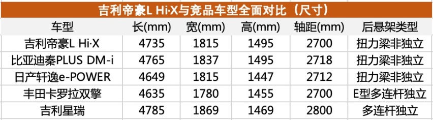

尺寸&空间:
从名字就能看出,帝豪L Hi·X其实就是帝豪L的混动版本,而帝豪L则源自几年前上市的帝豪GL,所以我们对这款车都比较熟悉了。和燃油版相比,帝豪L Hi·X的整体设计没有显著变化,差异主要体验在细节上,车内的空间表现也基本一致。
如上表,虽然源自几年前的帝豪GL,如今的帝豪L Hi·X在尺寸方面依然并不落后,轴距、车长略短于秦PLUS DM-i,但没有明显差距,两款和轩逸e-POWER和卡罗拉双擎相比,在车身长度上都有比较显著的优势。
尺寸最突出的,还是有着接近B级定位的星瑞,轴距相比其它车型有近100mm的优势,1869mm的车宽,也实现了明显更宽的横向空间。
动力&油耗:
上面提到帝豪L Hi·X和秦PLUS DM-i在动力和油耗方面旗鼓相当,而放到整个市场上,这两款车就是目前行业里的标杆水平了。
先看加速性能,丰田卡罗拉双擎的动力一直是一大软肋,0-100km/h提速需要11秒左右,日常轩逸e-POWER要好很多,但实测加速也只能做到9秒的水平,采用2.0T发动机的星瑞,7.9秒的0-100km/h加速成绩在同级已经比较出色,但是和帝豪L Hi·X的6.9秒相比,明显还是存在差距。
至于油耗,3款混动车、以及轩逸e-POWER这款燃油电驱车,官方给出的油耗都在3.8-4.1L/100km的范围,差距非常小,而车主的实际油耗,也普遍都在5L/100km左右,对比同级别7-8L/100km的普遍水平,都算得上非常省油。

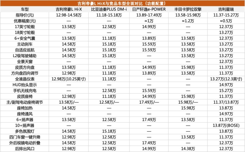

几款车型详细的功能配置对比如上表,论配置的丰富程度,还是要属吉利星瑞,其它同价位的4款车型都缺失的18英寸轮毂、HUD抬头显示、全景天窗、座椅通风和10+扬声器组成的高端品牌音响,在星瑞上都有配备。论整体的高级感,星瑞依然是这个价位的标杆车型。
而在几款混动、电驱车型中,帝豪L Hi·X和秦PLUS DM-i的配置表现基本相当,帝豪L Hi·X多了前排的座椅加热,秦PLUS DM-i则多了手机无线充电,不过由于秦PLUS DM-i有55公里的续航版本,同等配置的价格门槛,就比帝豪L Hi·X低了1-2万元。
如果只对比帝豪L Hi·X的100公里续航和秦PLUS DM-i的120公里续航版本,帝豪L Hi·X的同等配置的价格门槛,要比秦PLUS DM-i便宜几千元。总之,两款车型的综合性价比基本相当。
至于轩逸e-POWER和卡罗拉双擎这两款合资车,配置丰富程度相比两款自主车型没有明显差距,但价格门槛普遍要高1-2万元。另外由于不属于新能源车型,轩逸e-POWER和卡罗拉双擎都需要缴纳1.2万元左右的购置税,不过它们各自已经有了1万元出头的终端优惠,可以把这方面的成本抵消掉。
当然,这两款合资车都不具备充电或上新能源牌照的资格,这些也是帝豪L Hi·X和秦PLUS DM-i吸引客户的一大卖点。
