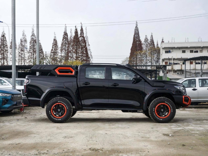

好,讲到脱困了,就该来讲一下长城炮越野版的脱困技术了。这也是它最吸粉的地方。从外观上,全系的AT胎,红色的卡钳,加宽的轮眉。看上去就更加硬派越野。
硬件就更加硬派。全系分时四驱,不是乘用版和商用版的适时四驱了。标配前后桥的电控差速锁,700mm高的涉水喉,最小离地间隙有228毫米,比越野玩具坦克300的224毫米还要稍微多一点。接近角是30度,离去角是26度。带绞盘,以及长城非常著名的蠕行模式和坦克掉头。而且这款越野炮的可改装空间也非常大。很多人买它就想后期改装,因为它预留了很多的改装接口。

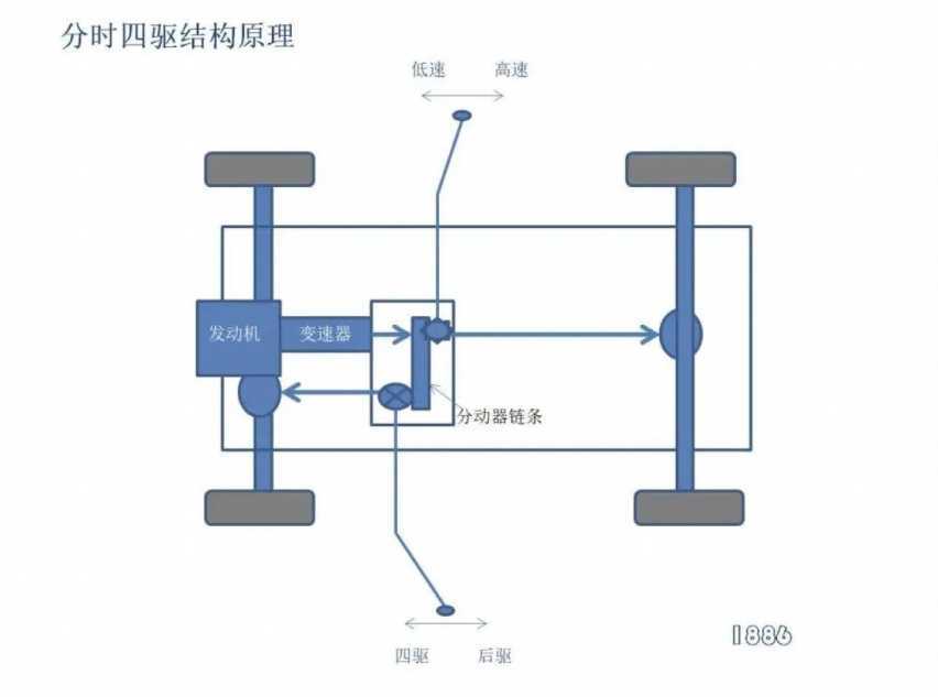

首先讲分时四驱。和前面乘用版商用版的适时四驱有啥不同。
分时四驱也有分动箱,但是,里面没有差速器或者是限滑的差速器。

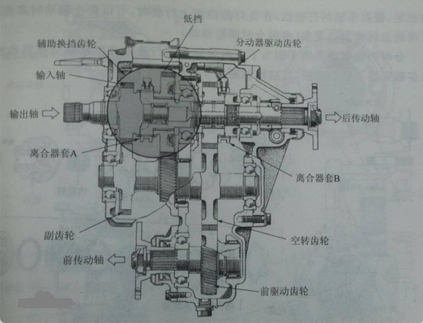

里面是复杂的离合器套和齿轮。通过不同的手动操作,不同的齿合模式实现高速挡,低速档,四驱和两驱。
输入轴通过花键啮合在变速器的输出轴上,然后利用辅助换挡齿轮经动力从输出轴传递给后传动轴。而前驱动齿轮连接在前传动轴,向前轮传递动力。移动分动器换挡杆后,两个离合器套也移动,而离合器套A切换辅助换挡齿轮。当啮合了向图左移动的输入轴的时候,挡位为高速挡(H),而如果与右侧的抵挡齿轮啮合,则变速器的转动通过副齿轮被减速,变为低速档(L)。
离合器套B切换驱动轮,在图中位置利用离合器套B连接输出轴与分动器驱动齿轮,通过空转齿轮和前驱动齿轮,向前轮传递动力,使车辆在四轮驱动状态下行驶。

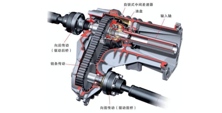

除了这种手动切换的分时四轮驱动外,最近还出来现了可自动控制的四轮驱动,适时监控行驶路况,利用电子自动切换控制。
分时四驱可以保证不会打滑,也不会高温。它是全机械的。再加上越野炮标配的前后电控式差速锁,脱困能力很强悍。这是真正的硬汉。

这里还有一个概念要分清,分时四驱和全时四驱的区别。分时四驱一般是不需要中央差速锁的,分动箱的机械齿合相当于中央差速锁。它是可以手动操作切换两驱和四驱。
全时四驱指的是整个行驶过程中一直保持四轮驱动。是真正的有一把中央差速锁。在冰雪、沼泽地就必须把中央差速器锁上;回到不滑的硬路,马上要把中央差速器锁解开。
所以一般说分时四驱还搭载三把锁的。基本上是有点混淆概念。是把分动箱当成一把锁。
