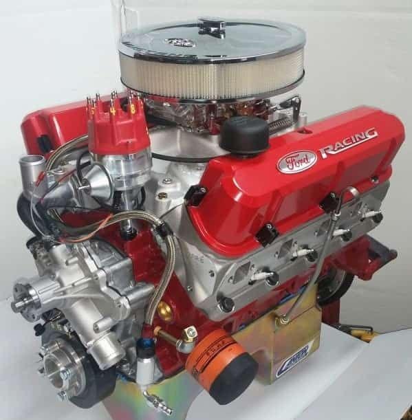

我是个不折不扣的“Petrolhead”,“血液里流淌着汽油”、“最爱的香水味是V8的尾气”,我身上都具备这样的情怀。但这不意味着我只是无脑的支持用“排量杀死’环保主义者’”,福特GT40上那台排量高达7升,可以最高输出可以达2500马力的大缸体427 V8当然应该被载入史册。但对于daily drive来讲,暴躁的氛围显然不适合容易引发路怒的城市路况。

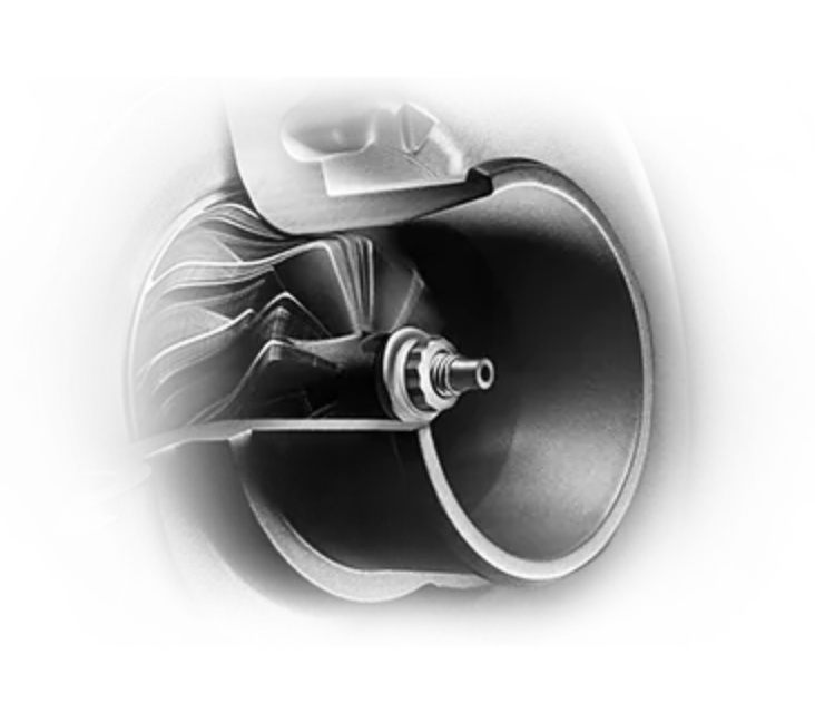

当然,使用涡轮增压器的发动机因为涡轮迟滞(turbo lag)而导致低转速扭矩输出够不,中高转速扭矩输出突兀而变得让用户很难平顺驾驶,这也是为何老的普通民用车涡轮增压发动机普遍被诟病的原因之一。Ecoboost系列发动机的涡轮增压器采用低惯量设计,轴承摩擦系数低,并且压气叶片尺寸小。Ecoboost 170的涡轮增压器可以在发动机1000转/分左右,也就是接近怠速转速时便介入工作。好处当然是尽可能将涡轮迟滞抑制在人类体感之下,近似自然吸气发动机的输出状态。
并且低摩擦也提供了高转速的基础,这颗小尺寸涡轮增压器的最高转速可达24万千转/分,这就让涡轮增压器的工作广域度更宽,达成小排量发动机具备大排量发动机中高转速储备动力足的特性。平均24万公里的寿命基本上可以覆盖一般用户的拥车周期。
