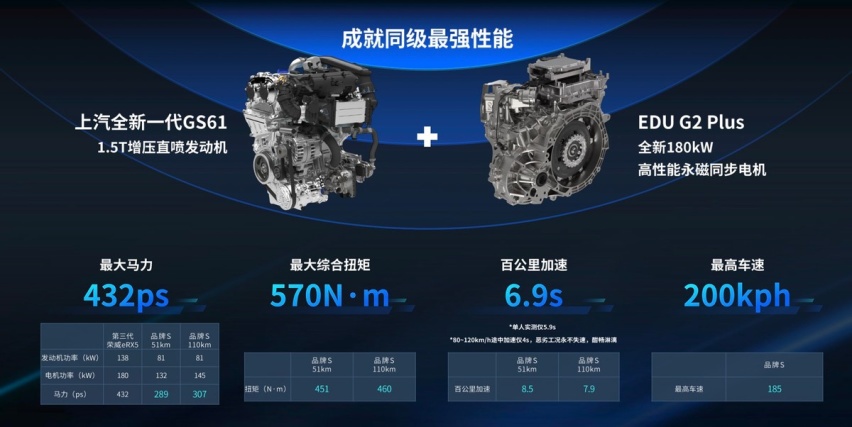

首先,这套混动系统采用的是全新一代的GS61 1.5T发动机,最大功率138kW,扭矩300N·m,爆发力比较强。

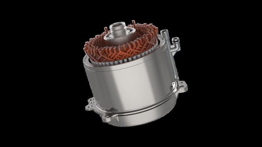

其次,与这台发动机匹配的是智能电驱系统EDU G2 Plus,采用全新的180kW高性能永磁同步电机,功率堪比2.0T发动机,而目前市面上主流采用的都在130kW左右。同时,上汽荣威采用5层I-pin扁线绕组技术,最高效率达97%,在电机最高转速16000rpm时,输出最大扭矩270N·m。
此外,上汽荣威还使用采用了主动油冷散热技术的油冷电机,使得峰值功率持续时间比水冷方案多了10s,接近翻倍。
这套发动机加智能电驱系统的组合,带给消费者的直接感受就是提速快,动力足。综合来看,最大马力432Ps,综合扭矩570N·m,零百加速只需6.9s。

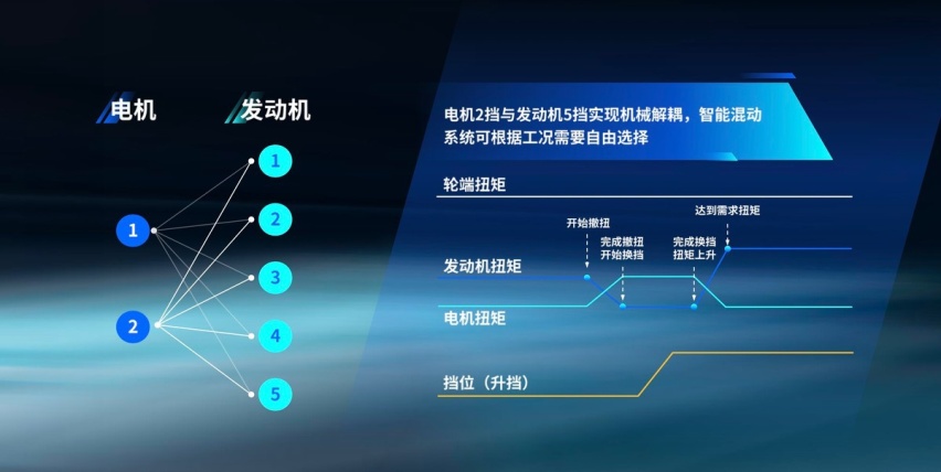

这套变速箱通过自适应换挡,可实现电机2挡变速与发动机5挡变速机械解耦,达到2×5的10挡变速。能根据不同用户的驾驶习惯,通过智能电控执行机构,包括电控离合系统和电控换挡系统,来匹配更加适宜的换挡策略,而且响应速度更短,达到毫秒级。
这点带给消费者的直接感受除了“快”之外,就是平顺,相对而言,NVH也提升了不少。

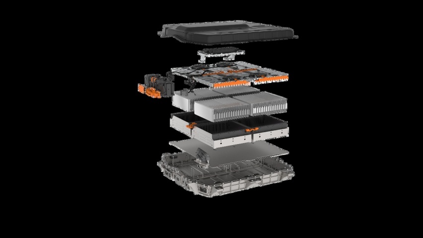

全新第三代荣威eRX5采用针刺“0燃”水平的磷酸铁锂电芯,同时采用了更多的安全保护策略。首先是“超级护航”冷却系统,确保即使BMS失效情况下,系统将启动最大功率水冷,全方位确保电池安全。其次是采用铝压铸工艺一体化成型的电池下托盘,更轻的重量,提供更强的结构强度,带来轻量牢固的安全保障。

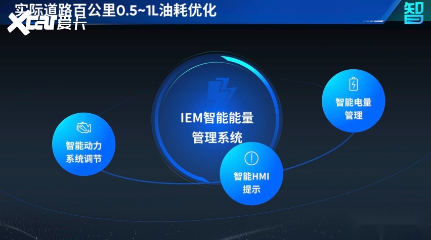

四、超智

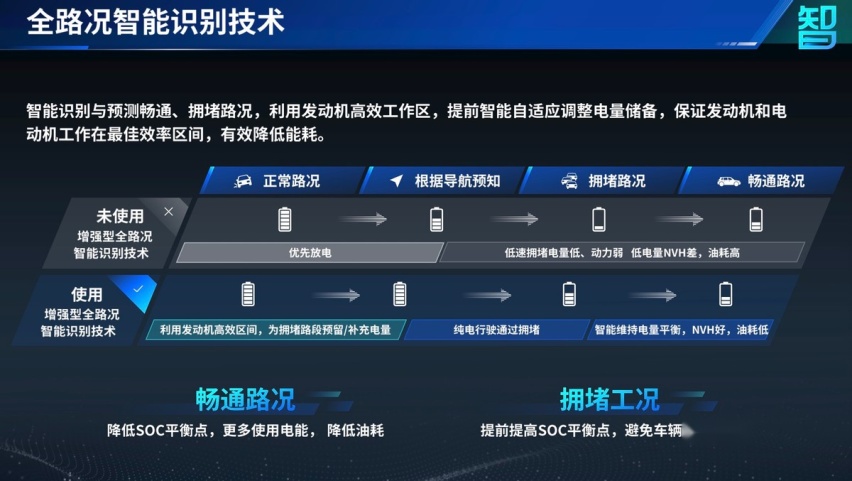

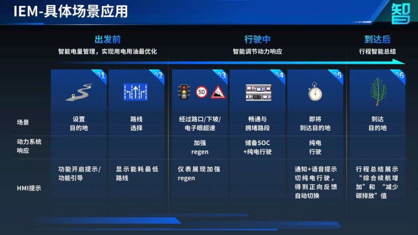

全新第三代荣威eRX5拥有IEM智能能量管理系统。包含:智能动力系统调节、智能电量管理、智能HMI提示等功能。
具体到使用场景中来看:
出发前:为导航推荐更优路线,显示能耗最低路线,进行智能电量管理。
路程中:能够智能调节动力响应,提高系统能量回收效率与驾驶便利性。
结束后:完成行程总结,展示“综合续航增加”和折算出减少的二氧化碳排放量。
对消费者而言,经过这一套系统下来,实际道路每百公里可节省0.5~1L的油耗。

全新第三代荣威eRX5采用的是电机2挡+发动机5挡的机械解耦,能达到2×5的10挡变速组合。就是说在低速时,并不一定是纯电驱动,而是根据车辆和路面情况,有可能是纯电驱动,也有可能发动机介入,提高节油和动力响应的平衡性。
