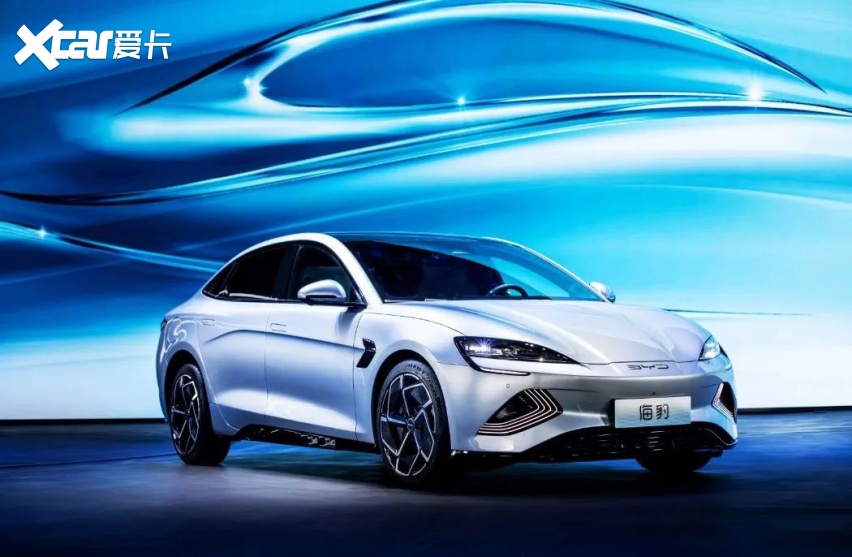

姐姐们占据头条,而一众汽车品牌也纷纷向消费者“告白”,多款车型扎推上市。在这其中,当属比亚迪海豹耀眼,以及“CTB电池车身一体”技术,一经发布就瞬间刷爆了我的朋友圈。这台集CTB、e平台3.0、iTAC等多种首发技术于一身的全球车型横空出世,是比亚迪向消费者告白最好的礼物。

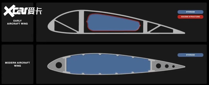

电池与车身一体化技术就是第二种路线下的产物。该灵感来自于航空航天领域,设计师将油箱融于飞机的机翼,减少零部件,并减轻重量,从而提升效率、降低成本。这种技术又可以分为CTP(Cell to Pack)、CTB(Cell to Body)和CTC(Cell to Chassis或Cell to Car),逐级发展集成度越来越高。

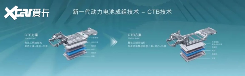

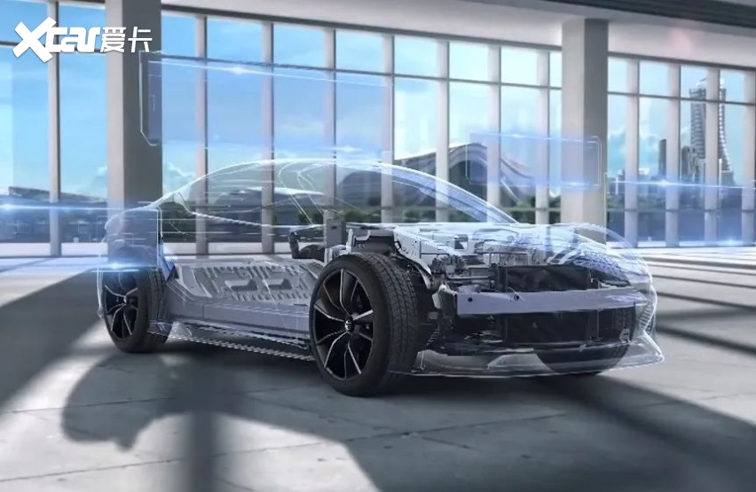

CTB是在刀片电池CTP基础上诞生,和传统CTP技术相比,从电池‘三明治’结构变成了整车‘三明治’结构,将车身底板与电池上盖板合二为一。它的精髓就在于将电池包与底盘融于一体,让电池包直接成为车身结构的一部分,动力电池既是能量体,又是结构体。

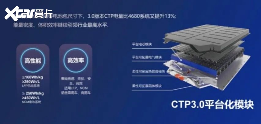

作为国内电池巨头,宁德时代的三元锂CTP技术在行业内占据重要地位。其第三代CTP技术,被称为麒麟电池,预计将于今年二季度正式发布。
麒麟电池兼顾极速、无损、安全、高效等优势,适用磷酸铁锂、三元电池,涵盖乘用车、商用车领域。在相同电芯化学体系和同等电池包尺寸下,麒麟电池比4680系统能多装13%电量。

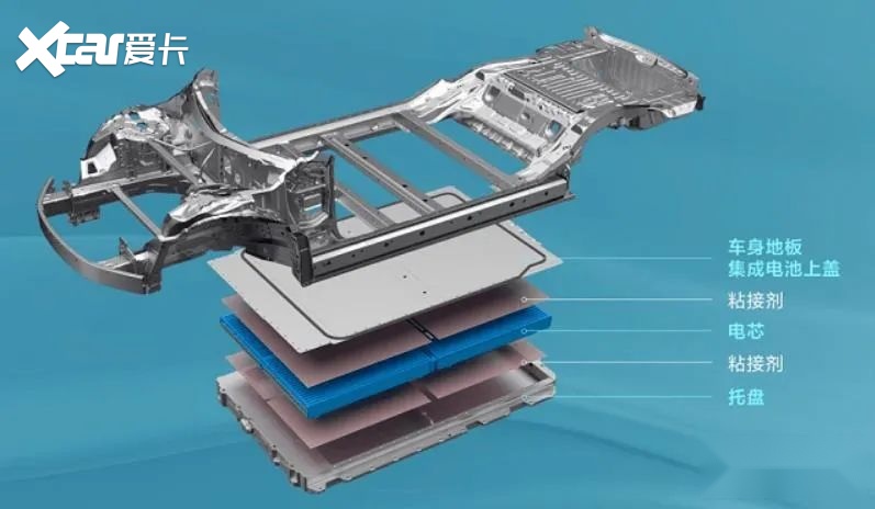

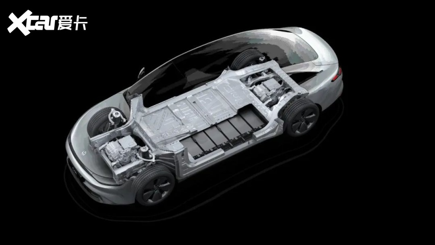

比亚迪的CTB技术在CTP的基础上“做减法”,将车身底板+集成电池上盖+粘接剂+电芯+粘接剂+托盘组成一个整体。
这一步的改进,使整车性能与安全得到大幅提升。搭载CTB技术的e平台3.0车型,正碰结构安全提升50%,侧碰结构安全提升45%,能够顺利通过50吨重卡碾压的极端测试。同时动力电池作为车身结构件直接参与整车安全,使整车扭转刚度提升一倍。而且,相比于CTC技术,对电池CTB技术保证了可拆卸性,兼顾了可维修和一体化,维修更便利。

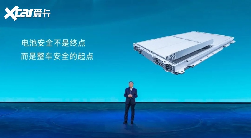

CTB的电池包,一排排的刀片电芯组成的结构均匀受力,通过上盖板和底板组成了类蜂窝结构,整车和电池的一体化,将刀片电池能够均匀受力的特征作用在车身上,成为车身传力和受力的一部分,能够传递并吸收能量。在重量相等的情况下,能够实现更高的刚度和强度。

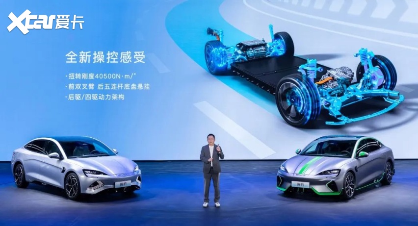

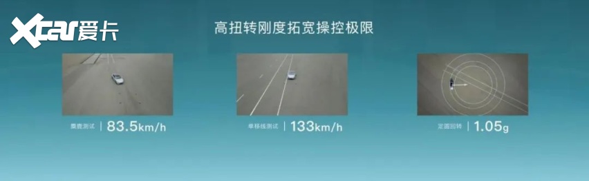

更为惊喜的是,由于电池与车身一体化的设计,比亚迪海豹的扭转刚性已经超过40000N·m/°,这意味着海豹无论是在正面、侧面还是翻滚之后的车身状态,都不会有明显变形。

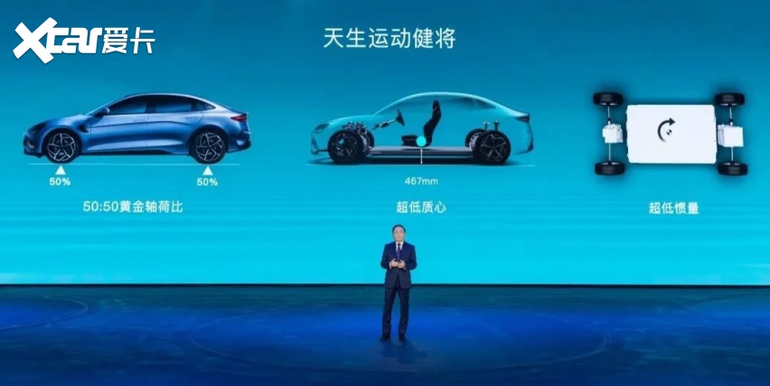

还有,其50:50的前后黄金轴荷配比,大大提升了车辆的操控性能,让比亚迪海豹在中国乃至世界市场都是一台强大的“六边形战士”。
