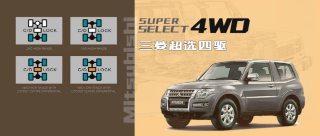

三菱超选四驱
三菱超选四驱的意思是指一套介于传统分时四驱,以及传统全时四驱之间运用于越野车上的四驱系统,也可以理解成增加了两驱模式的全时四驱系统。超选四驱是一款电子辅助的SS4-II系统,该系统是三菱的专利技术。
超选四驱不仅可以单独使用后驱状态行驶,还可以用四驱状态行驶。关键是它的两驱与四驱状态的切换,是可以在高速行驶过程中直接切换,无需停车操作。另外,超选四驱由于具有“轴间差速器”,所以当处于四驱状态时,原理又更类似于全时四驱,可以用四驱状态在任何道路上高速转弯。
超选四驱分动箱”是三菱对其的称呼,它也是一种分时四驱分动箱,结构与普通的分时四驱分动箱相似,但是要多出一个中央差速器来,当挂上4H的时候,不仅能在沙石路面上高速行驶,也能在普通公路上实现公路四驱的功能。而它提供的4HLC和4LLC选项,则是锁上了中央差速锁的四驱模式,这个时候,它与普通分时四驱中的4H和4L的功能是一样的。目前三菱越野车多采用的是这种分动箱。
坦克300的分时四驱系统和三菱分时四驱区别最大的地方就在于中央差速器部分,三菱因为有中央差速器,所以也能在铺装道路上开启四驱模式,但到了越野场地,还是坦克300会更占优势,前后相同的驱动分配和硬锁在复杂的路面环境能够有利于车辆的脱困。

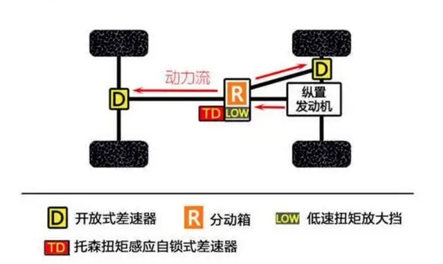

牧马人
牧马人是当今Jeep家族中越野最为强悍的车型,其中Sahara配备了Command-Trac分时四驱系统,它采用NV241系列分动箱,低速挡齿比为2.72:1,前后桥采用的均为开放式差速器。而Rubicon配备的分时四驱系统叫做Rock-Trac,它的分动箱低速挡齿比为4:1,而且前后轴还装备了电控锁止的Tru-loc差速锁。另外,两款车都配备了EDS轮间电子限滑功能。
牧马人Sahara车型的前后轴为开放式差速器,只能用EDS电子防滑功能来防止左右两侧的车轮打滑,而Rubicon车型的前后轴还装备了电控锁止的Tru-loc差速锁。另外, Sahara车型分动箱的低速挡齿轮比为2.72:1,而Rubicon则是4:1,在同样情况下后者的车轮能获得的扭矩是前者的1.47倍,因此在越野性能方面自然是Rubicon车型更胜一筹。
罗宾汉版本的牧马人之所以强大不仅在于分时四驱,更重要的是前后桥都有牙嵌式差速锁,指能够手动开关的差速锁。普通差速器的功能是通过两侧车轮的行驶阻力大小的变化,随时调整往两侧车轮输出的扭矩大小;简而言之为阻力大不打滑的车轮获得的动力少,阻力小的打滑车轮会获得更大的动力,此时车辆是无法脱困的。
差速锁锁止后则能实现往两侧车轮以稳定的50:50比例分动,前后锁止均锁止即可实现动力往前后桥分配的比例一致,动力达到前桥或后桥后往两侧车轮分动的比例也一致;这是最原始也最稳定的分动状态,只要有一个车轮接地就能让车辆正常的脱困,且Rubicon的分动箱有4倍的扭矩放大挡。
相比之下,Rubicon确实略强一些,原因就在于Rubicon的分动箱4L模式有“四倍”放大扭矩的能力,3000rpm极限为1600N-m,越野时的动力确实澎湃;坦克300分时四版本仍旧为2.48倍的放大,极限为959.76N-m,客观事实是动力弱了一些。不过领先优势只在高转速区间,低转速区间仍旧是坦克300先输出更大的扭矩,所以两车的实际性能标准应当算是在伯仲之间。
