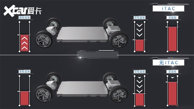

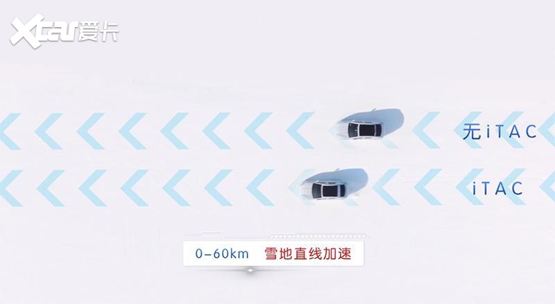

iTAC系统(intelligence Torque Adaption Control)是由比亚迪自主研发的智能扭矩控制系统,是比亚迪在软件控制方面的巨大创新,充分利用了新能源时代电子系统在速度、精度上的优势。该技术基于比亚迪e平台 3.0研发,而海豹正是该技术的首搭车型。
在iTAC的帮助下,海豹相较于无iTAC车型可将打滑相应速度提升50ms,更早的轮速变化趋势判断,将确保车辆的稳定性、安全性大幅提升。
比起运动优雅的外表,比亚迪海豹领先的技术更是值得下单的理由
既然这是一套扭矩分配系统,它的作用当然不止是提升驱动效率,它同样将对操控起到帮助。iTAC能结合车轮状态、车身姿态等信息,对前后轴电机的扭矩分配进行动态调整,从而帮助车辆提升稳定性。
在iTAC智能扭矩分配的帮助下,搭载这套技术的车型能大幅度减少雪地路况中的打滑,整车提速自然也就得到了提升。只在铺装路面快是不够的,对于一台运动车型来说,在打滑路面具有更高的效率,才是更有含金量的。
iTAC还通过更智能的扭矩分配,在低附着轮端输出负扭矩来达到减少ESP的触发,从而进一步提升驱动效率。

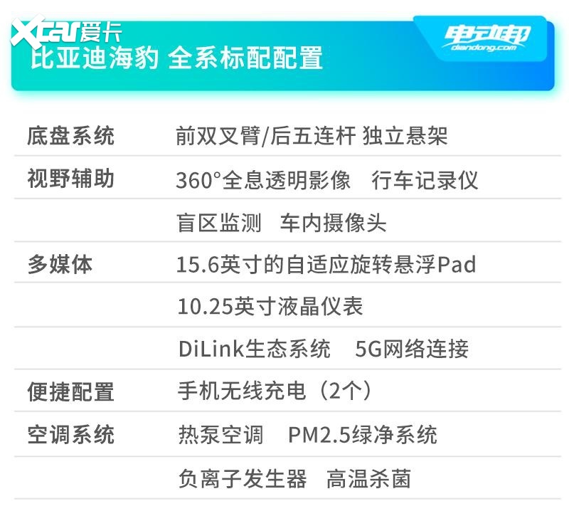

配置方面,海豹也是非常在线,像10.25英寸仪表+15.6英寸中控双大屏、双手机无线充电、360°全系透明影像、5G网络、热泵空调、空气净化等等都是全系标配。

海豹全系均采用了麂皮装饰,高配车型配备有真皮方向盘。电源系统方面,220V交流插座以及12V车载电源接口也是标配。
座椅配置方面,海豹全系都具备前排主副驾座椅电动调节功能,除入门版车型以外,其余三个版本的前排座椅还支持加热/通风。另外“长续航版”和“四驱性能版”的主驾座椅还拥有座椅记忆和4向电动调节腰撑功能。
另外值得一提的是,比亚迪e平台 3.0车型将采用宽温域热泵空调,目前海豚、海豹两款车型都是全系标配热泵空调。不必担心南方车主不需要热泵空调,比亚迪都说了,这是宽温域热泵空调,南北地域都好用,而且这项配置也不会多收用户的钱。
